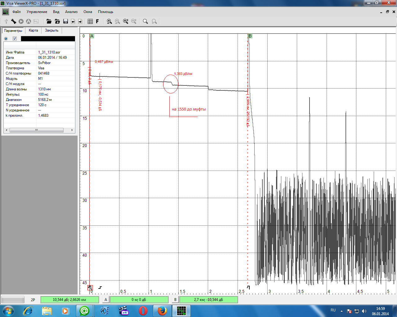

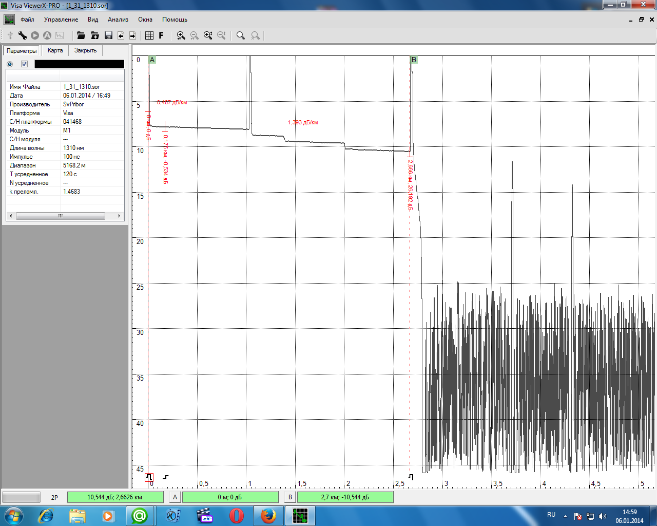

dalacom Posted January 6, 2014 Posted January 6, 2014 (edited) Имеется SFP на 5 км,не поднимается линк 1550 nm на кабеле ИК/Т-М4П-А32-8.0 примерно 400 метров дальше китайский кабель по рефлектограме на 1310 проходит. На 1550 не идёт может ли быть проблема в самом кабеле. Edited January 6, 2014 by dalacom Вставить ник Quote
Hoper Posted January 6, 2014 Posted January 6, 2014 Рефлектограмки выложите там яснее станет.(SOR) Вставить ник Quote

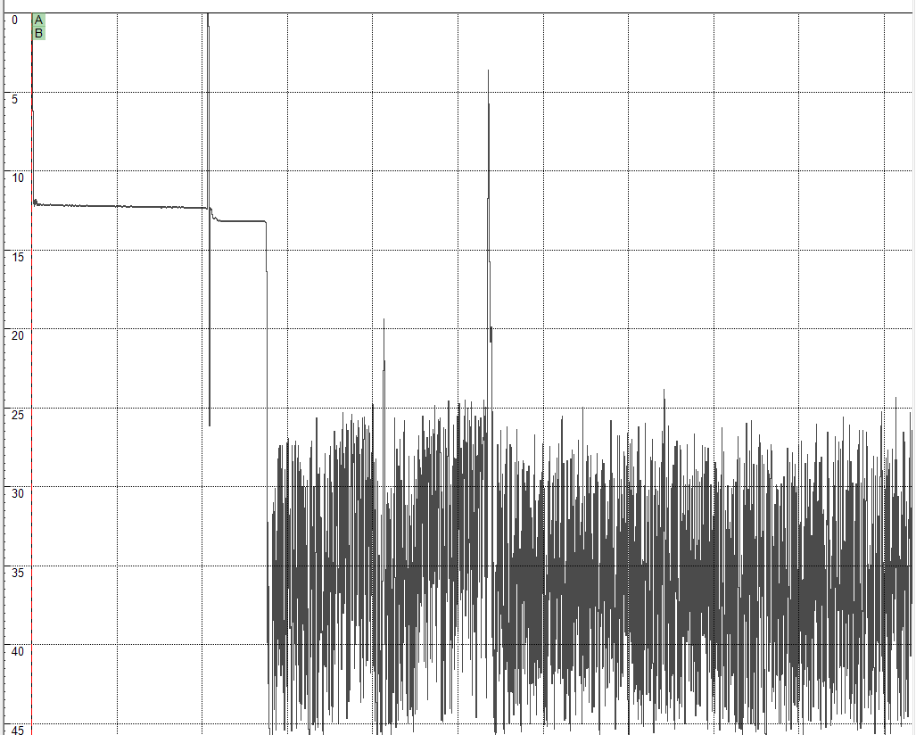

Hoper Posted January 6, 2014 Posted January 6, 2014 (edited) Сильно большое падение после катушки(если это катушка) на обоих реф.+отражение,на 1550 непонятный провал,вероятнее глюк рефа. Edited January 6, 2014 by Hoper Вставить ник Quote

Hoper Posted January 6, 2014 Posted January 6, 2014 У вас большое падение на кроссе(у кросса) порядка 3-4 дБ на первый взгляд.вероятнее розетка грязная,если конечно в катушке уверены что она нормальная. Вставить ник Quote

disappointed Posted January 6, 2014 Posted January 6, 2014 А что за муть на 1550, с другой длинной импульса картинка меняется? Вставить ник Quote
dalacom Posted January 6, 2014 Author Posted January 6, 2014 А что за муть на 1550, с другой длинной импульса картинка меняется? С другой стороны на 1310 проходит,на 1550 доходит до этой точки и горб в обратную сторону Вставить ник Quote
disappointed Posted January 6, 2014 Posted January 6, 2014 Выложите SOR-ы, а то 1550 ничего не понятно на скрине, нижней оси не видно. Вставить ник Quote
Hoper Posted January 6, 2014 Posted January 6, 2014 (edited) А что за муть на 1550, с другой длинной импульса картинка меняется? С другой стороны на 1310 проходит,на 1550 доходит до этой точки и горб в обратную сторону Вероятнее "усиление" идёт,значит не в сварке дело(про 400 метров).Только событие на 1км от кросса не нравится вероятнее всего загиб. Edited January 6, 2014 by Hoper Вставить ник Quote
