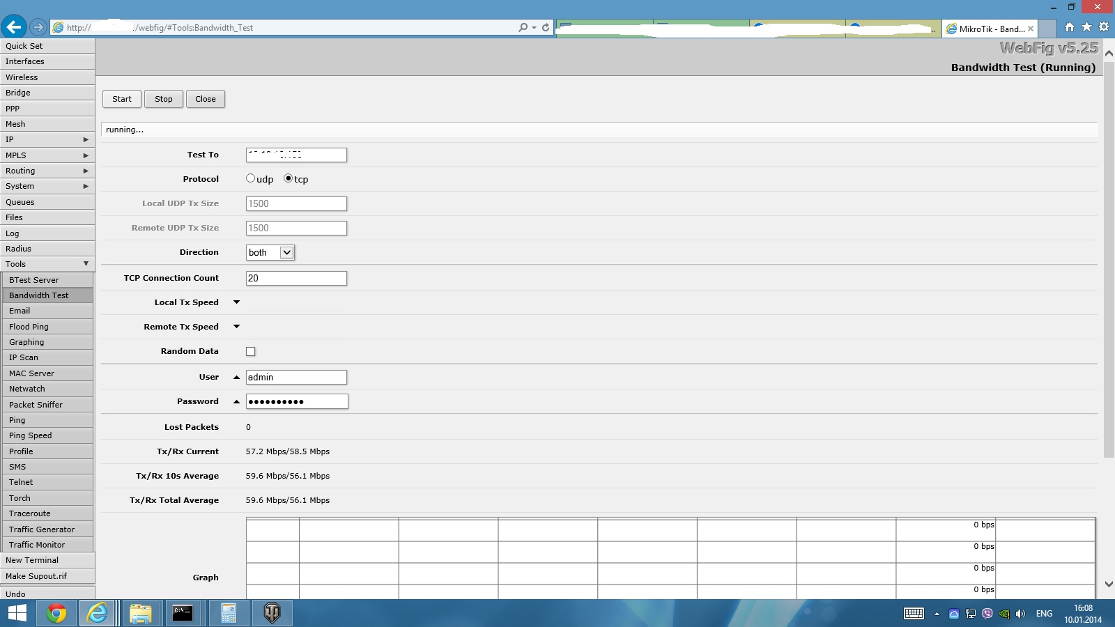

uk2558 Posted January 9, 2014 Posted January 9, 2014 (edited) Господа! Все читаю-читаю форум, но так никак не могу привести мысли к единому знаменателю. Требуется линк на 2,5 км. Видимость прямая. Линк нужен магистралью, за линком будут сидеть проводные клиенты (ну возможна раздача на частный сектор по 2,4 в будущем) Что выбрать на магистраль? NB M5? SXT Lite5? SEXTANT 5HnD? Линк далеко за городом, никого в 5ГГц быть не должно(сейчас просканить нечем), на 2,4 загажено хомячковыми роутерами Сделал десяток другой последних миль/магистралей на SexstantG. Расстояния в среднем 0.5 км - 4 км. Пока доволен. Скорости под 50-90 мБит дуплекса TCP. Пережили холода. Вот только настраиваются не очень удобно IMHO. Но руку набил, теперь настройка линков точка-точка занимает 3-5 мин. По началу ну очень непривычно было, особенно логика работы с vlan. Вот неплохая статья про точку- точку Моя ссылка Edited January 9, 2014 by uk2558 Вставить ник Quote

Saab95 Posted January 9, 2014 Posted January 9, 2014 Сделал десяток другой последних миль/магистралей на SexstantG. Расстояния в среднем 0.5 км - 4 км. Пока доволен. Скорости под 50-90 мБит дуплекса TCP. Пережили холода. Вот только настраиваются не очень удобно IMHO. Но руку набил, теперь настройка линков точка-точка занимает 3-5 мин. По началу ну очень непривычно было, особенно логика работы с vlan. Вот неплохая статья про точку- точку Моя ссылка Нужно настроить один канал, снять конфиг с базы и клиента в текстовом виде, потом новые устройства сбрасывать с начального конфига, вливать текстовый, поменяв IP, и готово. Вставить ник Quote

uk2558 Posted January 10, 2014 Posted January 10, 2014 Господа! Все читаю-читаю форум, но так никак не могу привести мысли к единому знаменателю. Требуется линк на 2,5 км. Видимость прямая. Линк нужен магистралью, за линком будут сидеть проводные клиенты (ну возможна раздача на частный сектор по 2,4 в будущем) Что выбрать на магистраль? NB M5? SXT Lite5? SEXTANT 5HnD? Линк далеко за городом, никого в 5ГГц быть не должно(сейчас просканить нечем), на 2,4 загажено хомячковыми роутерами 90 мБит дуплекса TCP. Совсем маленькую, маленькую картинку нарисуй с этими показателями, а то я начинаю сУмневаться, правильно ли я выбрал микротик... Вот тест линка на 4 км. Вставить ник Quote
ChargeSet Posted January 10, 2014 Posted January 10, 2014 а почему граф на скриншоте пустой? Вставить ник Quote
sokrat Posted January 10, 2014 Posted January 10, 2014 Господа! Все читаю-читаю форум, но так никак не могу привести мысли к единому знаменателю. Требуется линк на 2,5 км. Видимость прямая. Линк нужен магистралью, за линком будут сидеть проводные клиенты (ну возможна раздача на частный сектор по 2,4 в будущем) Что выбрать на магистраль? NB M5? SXT Lite5? SEXTANT 5HnD? Линк далеко за городом, никого в 5ГГц быть не должно(сейчас просканить нечем), на 2,4 загажено хомячковыми роутерами 90 мБит дуплекса TCP. Совсем маленькую, маленькую картинку нарисуй с этими показателями, а то я начинаю сУмневаться, правильно ли я выбрал микротик... Вот тест линка на 4 км. Переповторю.. 90 мБит дуплекса TCP. Вставить ник Quote
uk2558 Posted January 10, 2014 Posted January 10, 2014 Граф пустой потому что в вебке и время теста небольшое. Не хотелось деградацию сервиса делать, линк магистральный + живой трафик был около 20 мбит. Вставить ник Quote
