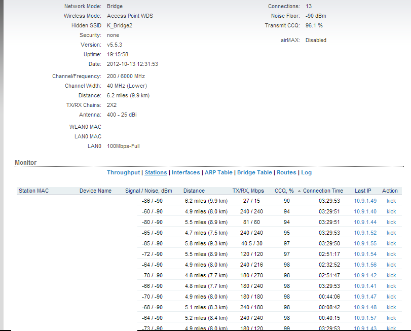

baxim69 Posted January 4, 2014 Posted January 4, 2014 Подскажите, пожалуйста. Есть NB M5 25dbi. На нем 17 клиентов, вечером очень падает CCQ. Хотя местность чистая от радиоволн. Много читал что у людей по 20 клиентов, и хорошо работает. Что посоветуете? Может уменьшить мощность сигнала? Или сузить ширину канала до 20HZ. Или убрать MIMO 2x2? Какими методами боретесь вы? Вставить ник Quote

Ferdin Posted January 4, 2014 Posted January 4, 2014 Какими методами боретесь вы? Мы обычно на кофейной гуще гадаем. ) Или покажи скрины базы, клинта. Вставить ник Quote

Ferdin Posted January 4, 2014 Posted January 4, 2014 1. Сузить ширину до 20мгц. 2. Включить AirMAX (и выставить приоритеты). 3. Обновить прошивку. Вставить ник Quote

NewUse Posted January 4, 2014 Posted January 4, 2014 да, сузить полосу, но с сигналом -85 многого ждать не стоит, какие Вас расстояния и направления(углы относительно центра) , что за оборудование у клиентов? Возможно имеет смысл прокинуть мост до центра, а далее раздавать ОМНИ... Вставить ник Quote

rc7 Posted January 4, 2014 Posted January 4, 2014 Аирмакс вкл, прошивка 5.5.6 всем, и 10 мгц канал. Для вас будет оптимально... Вставить ник Quote

baxim69 Posted January 4, 2014 Author Posted January 4, 2014 (edited) Спасибо большое. Слышал что можно изменить значения Aggregation, я поставил 8/4000. Сузил частоту до 20 MHZ. Попробую до 10 MHZ, как советовали. Saab95, "клиентам Lite5 поставить", простите, а где это в ubnt можно поставить? Mikrotik Omnitik вроде как не сильно подходит, клиенты до 5 км. находятся. NB поставил пока вынуждено, т.к. сектор с другой базы украли. Неужели этот AirMAX что-то дает? Сколько не пробовал, уровень сигнала AirMAX всегда на минимуме на многих базах. Edited January 4, 2014 by baxim69 Вставить ник Quote
NewUse Posted January 4, 2014 Posted January 4, 2014 Слышал что можно изменить значения Aggregation, я поставил 8/4000 Можно, но не нужно, оставьте как было. Вставить ник Quote
Saab95 Posted January 5, 2014 Posted January 5, 2014 Спасибо большое. Слышал что можно изменить значения Aggregation, я поставил 8/4000. Сузил частоту до 20 MHZ. Попробую до 10 MHZ, как советовали. Saab95, "клиентам Lite5 поставить", простите, а где это в ubnt можно поставить? Mikrotik Omnitik вроде как не сильно подходит, клиенты до 5 км. находятся. NB поставил пока вынуждено, т.к. сектор с другой базы украли. Неужели этот AirMAX что-то дает? Сколько не пробовал, уровень сигнала AirMAX всегда на минимуме на многих базах. Агрегацию обычно ставят 8/8000, а вот полосу 10мгц ставить не нужно, т.к. в дальнейшем получите мегапроблему - т.к. переключить 20 или 40 можно на базе, а клиенты автоматически подхватят, поставить же 10мгц можно только вручную, то есть сперва надо зайти на всех клиентов и поставить 10мгц, они отключаться от сети, после уже произвести изменения на базе. Если потом снова захотите вернуть 20 или 40, потребуется зайти на каждое клиентское устройство и опять перенастроить, а представьте, что некоторые выключили свое оборудование, например уехали на неделю, потом придется идти к ним и перенастраивать оборудование, подключившись по кабелю. Поэтому весь вайфай должен работать на тех полосах, на которых он может переключаться автоматически, это касается вообще всех настроек. Аирмакс это кривой поллинг от убнт, но все же дает лучшую работу, чем без него, т.к. в последнем случае все работает в стандартном голом вайфае, где и скорость маленькая, и все другие негативные факторы. Вставить ник Quote

baxim69 Posted January 5, 2014 Author Posted January 5, 2014 (edited) Saab95, вы правы насчет 10 Mhz.Насчет airmax, стоит его включать если его уровень сигнала под 20%? Есть какое либо пусть и дороже, но лучшие БС, совместимые с клиентами ubnt? Edited January 5, 2014 by baxim69 Вставить ник Quote

pawel40 Posted January 5, 2014 Posted January 5, 2014 pawel40, Максимум 14 человек, и то, до 7 км. при прямой видимости. Калькулятор что ли возьмите и посчитайте. Ну и карту тоже. Хотите максимум сводите к 60-65дбм сигнал от всех клиентов Вставить ник Quote
Saab95 Posted January 5, 2014 Posted January 5, 2014 Сааб ты все еще не открыл для себя систему автоматизации? Руками это только тем клиентам у которых железка отключена от электричества надо будет менять. Какая нафиг система автоматизации? Все оборудование должно само, автоматически, только своими средствами выбирать канал и ширину полосы для работы. Вайфай работает на 20/40мгц, их и нужно использовать. Если работать в полосе 10 или 5 мегагерц, тогда нужно использовать фиксированный ваймакс, для которого это стандартные полосы и терминалы сами выбирают нужную без внешнего вмешательства. Посмотрел бы я как вы будете менять настройки руками человеку, который приезжает в свой дом на пару часов и вдруг видит, что у него интернет перестал работать, пока он проверит все со своей стороны и догадается позвонить в техподдержку, уже будет поздно отправлять к нему человека. Saab95, вы правы насчет 10 Mhz.Насчет airmax, стоит его включать если его уровень сигнала под 20%? Есть какое либо пусть и дороже, но лучшие БС, совместимые с клиентами ubnt? Его включать нужно всегда, даже на каналах точка-точка, он в большинстве случаев дает улучшение качества связи. Если клиенты убнт, то ничего лучше их оборудования для работы с ними нет, если говорить про М серию. Старые наносы без М отлично работают с базой в виде микротика, что позволяет получить максимальную отдачу в обычном стандартном вайфае. Вставить ник Quote
