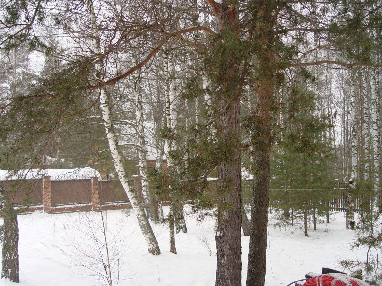

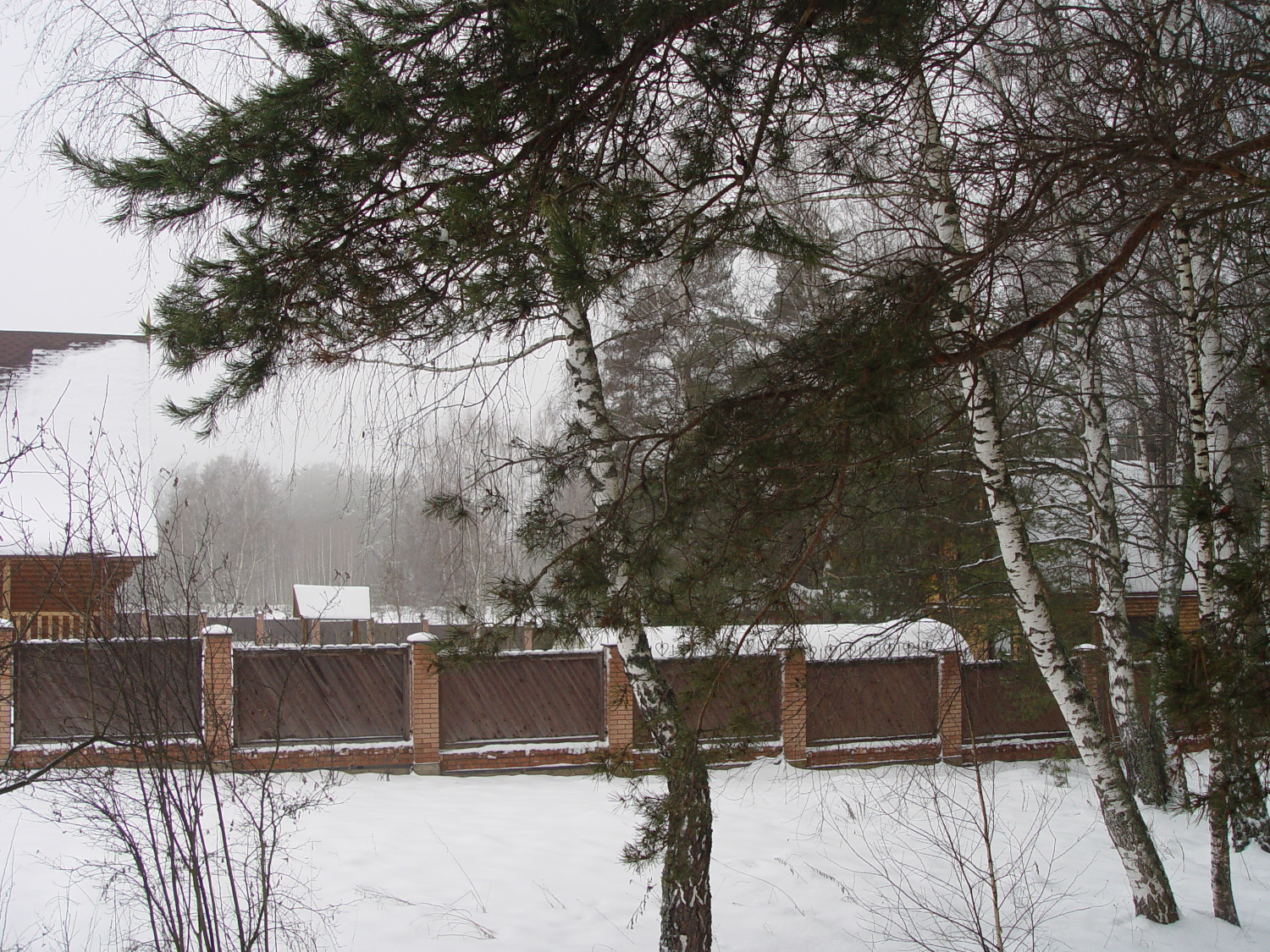

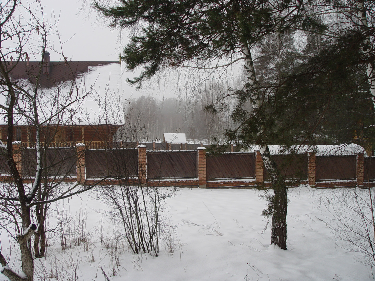

На фотто - вид в направлении филиала БС МТС. Расстояние - 2.5 км. Конструктивно это самостоящий металлический столб с антенами, едва торчащими над деревьями. Ладно-бы у меня кривые руки, но у всех так.

По поводу фоток нормальные условия с уровня крыши хорошо должно работать. 2,5км это фигня в таких условиях с 7км ловили LTE и даже оно работало на 14мбит.

Я понимаю, что шоколад. Но вот однако не работает. И я вобщем-то понимаю, от чего. И скоро это проверю. Едет ко мне HWIC-3G-HSPA. Он умеет работать с разнесёным приёмом. Main антенна - приём/передача, Diversity - только приём. И вот если тогда заработает - то виновник ровно один: интерференция. Ибо антены БСки с перекрытой зоной френеля и я с перекрытой. Косвенно это подтверждвется тем, что в ветер сигналы плавают прамо в реальном времени. Настолько в реальном, насколько быстро модем интегрирует эти, в общем-то "мгновенные" цифры. Мачта не качается. ))
