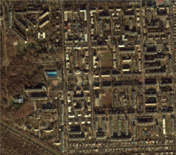

edge-core-ix Posted December 27, 2013 Posted December 27, 2013 (edited) Приветствую посетителей форума nag.ru! Имеется следующий Вопрос: имеем район, 90 5тин 4ёх подъездных. Два вариатна застройки Разбиваем их по 22-23 в группы и ставим в каждом микрорайоне узел и того 4 узла, и того волокно в каждый дом. Либо используем один узел, ставим какой нить ес3528м от него подключает ещё 3 дома, и того волокно на 4 дома, один узел. бюджет невелик какие ещё могут быть варианты? Edited December 27, 2013 by edge-core-ix Вставить ник Quote
EShirokiy Posted December 27, 2013 Posted December 27, 2013 edge-core-ix, с маленьким бюджетом я бы воткнул на группу 20-22 дома по 1,2-1,5 волокна на дом (на всякий случай) 1 узел, агрегировал на том, что религия позволяет городить цепочки из свитчей не самый лучший вариант, но можно применять там, где дома отдельно стоят Вставить ник Quote
edge-core-ix Posted December 27, 2013 Author Posted December 27, 2013 ну цепочки не будет. будет просто миниузел в виде ес3528м а от него соседние 3 дома Вставить ник Quote
