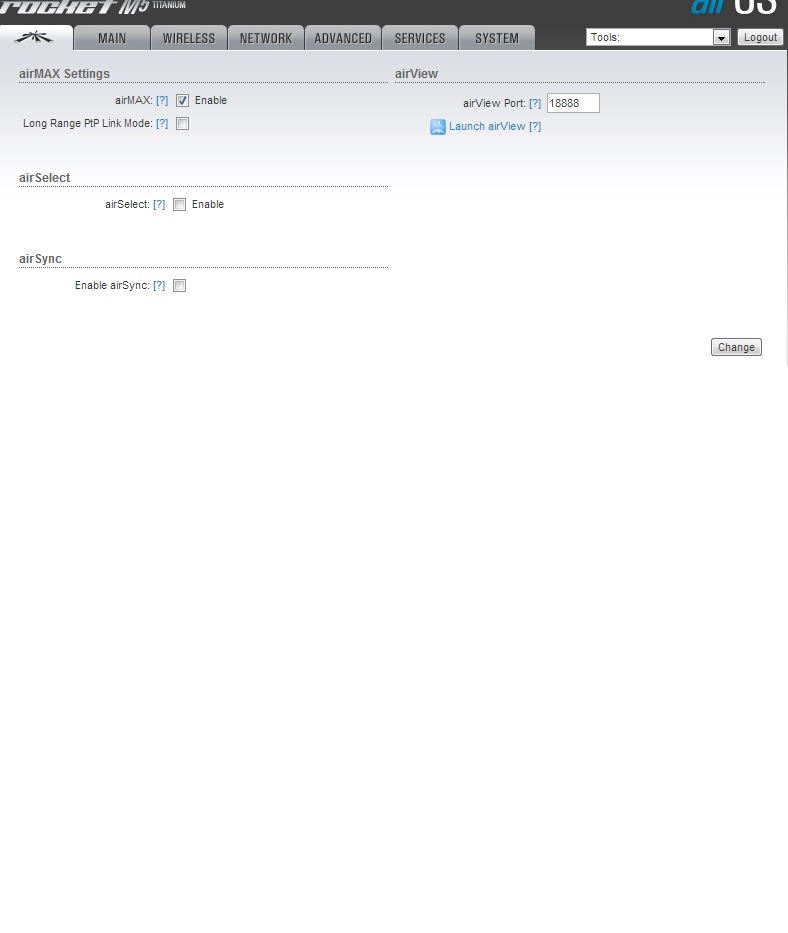

read77 Posted December 26, 2013 Author Posted December 26, 2013 частотно по парно секторы разнесены по 40 мгц сектора стоят на мачте расстояние между ними, 40 см мощность излучения 18 airmax включен air sync включать имеет смысл, и как его правильно настраивать? про мимо понял про 10 мбит тоже понятно при тарифах 5 мбит сколько на титаниум на один сектор повесить можно? Вставить ник Quote

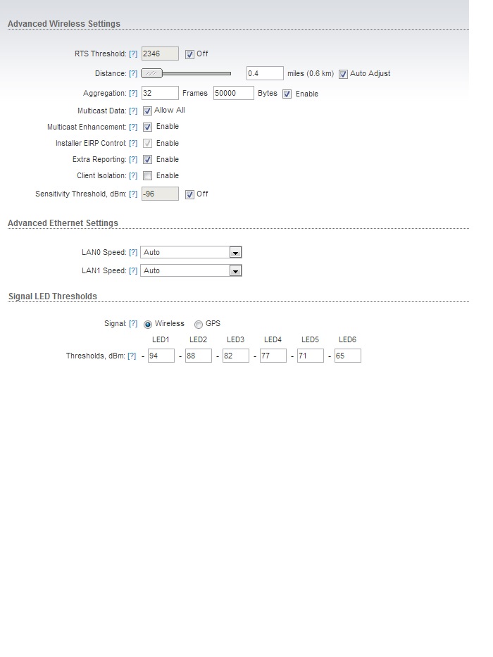

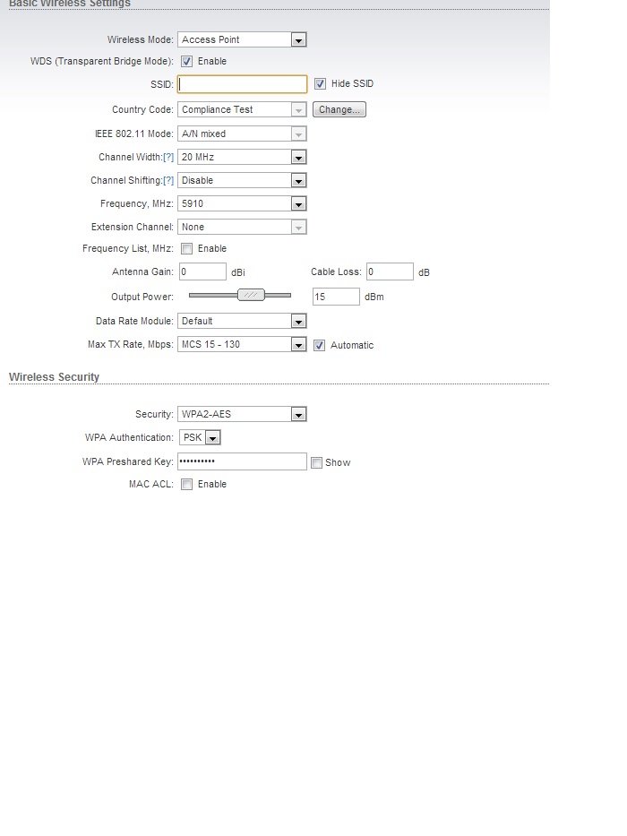

read77 Posted December 26, 2013 Author Posted December 26, 2013 вот приложил фото того что есть сейчас, настроено Вставить ник Quote
slv700 Posted December 29, 2013 Posted December 29, 2013 вот приложил фото того что есть сейчас, настроено На сектор можно повесить от 10 до 30 клиентов. Пропускная способность сектора будет от 2-3 Mbps до 25-30 MBps. Про тарифы 5 и 10 Мб на UBNT забудьте. Вы имеете только 4 базы или также и клиентское оборудование ( подключенных клиентов)? Если клиентского оборудования нет или есть, но еще не инсталлировано у клиентов, то лучше от ubnt избавиться ( продать пионерам) и не начинать строить на нем сеть. На чем строить -почитайте форум. Вставить ник Quote

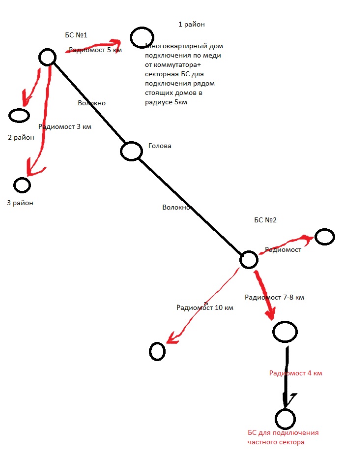

read77 Posted January 15, 2014 Author Posted January 15, 2014 (edited) Друзья, помогите с выбором оборудованием для сети, файл приложил! По каждому району хочется планирую подключить от 200-500 абонентов! Edited January 15, 2014 by read77 Вставить ник Quote
Saab95 Posted January 15, 2014 Posted January 15, 2014 Друзья, помогите с выбором оборудованием для сети, файл приложил! По каждому району хочется планирую подключить от 200-500 абонентов! Изначально делаете мосты на Mikrotik SEXTANTG, они работают на расстоянии до 5км (работают и больше, хоть на 10, однако придется задирать мощность, а скорость все равно будет низкой), поэтому все, что больше 5км нужно цеплять на Jirous 24-29 EX-MIMO на базе платы RB911G. Хотя на 10км лучше поставить комплект 24+29, если цена важна минимальная. Когда нагрузка возрастет, на тех каналах, где секстанты перестанут справляться, поставите другое оборудование, а секстанты перевесите абонентам. Вставить ник Quote
read77 Posted January 15, 2014 Author Posted January 15, 2014 а Если говорить все же об оборудовании ubiquiti, что из этого оборудования ставить, rocket m 5 титаниум на секторах а в мостах? Вставить ник Quote
