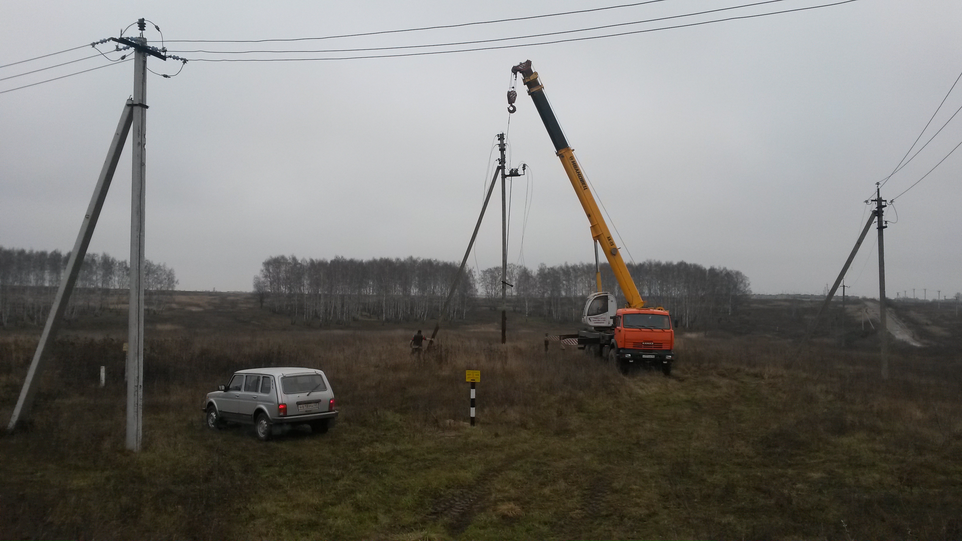

Bachaa Posted December 25, 2013 Posted December 25, 2013 Всем привет. Некоторые из вас уже читали мои предыдущие посты: http://forum.nag.ru/forum/index.php?showtopic=75072&st=0 Предлагаю про столбы и монтаж ВОЛС на них пофлудить тут. Наш маленький коллектив, все так же занимается монтажом ВОЛС, но бОльшую часть нашего монтажного времени сейчас уходит на строительство ВЛ 0,4-10 кВ, а также монтаж (строительство) различных ТП. Т.к. невероятно большое количество оптики монтируют на электрические столбы, то надеюсь вам всем будет интересен мой небольшой Итак. В нашей стране большинство бурильных машин для строительство ЛЭП изготовлено на этом заводе: https://sdm-zavod.ru/ Все остальные предприятия, использующие в наименовании похожие слова - просто паразиты. Хотя некоторые могут качественно отреставрировать старую технику, но не более. Официальных дилеров, дистрибьютеров, представителей у завода нет и небыло. Завод работает напрямую как с юридическими, так и физическими лицами. Во время гарантийного срока завод ведет поддержку своей продукции путем замены дефектных узлов. А потоооом... им плевать. Могут только продать нужную запчасть и посочувствовать. Хотя большинство конструктивных элементов и агрегатов было придумано более 40 лет назад и делалось людьми, которые в прошлом делали Т-34, то техника при своевременном обслуживании работает на отлично. Отдельно хочу написать следующее: спроектировано великолепно - современное исполнение - ниже плинтуса. Ладно, больше про завод ничего не буду писать, вам оно не интересно а ругаться на сайте не хорошо будет. Итак. Купили мы пару БМ-205Д Выбор пал в пользу тракторов, так как и подгрести можно и радиус разворота меньше. Один минус - на дальняк на них тяжело. Вставить ник Quote

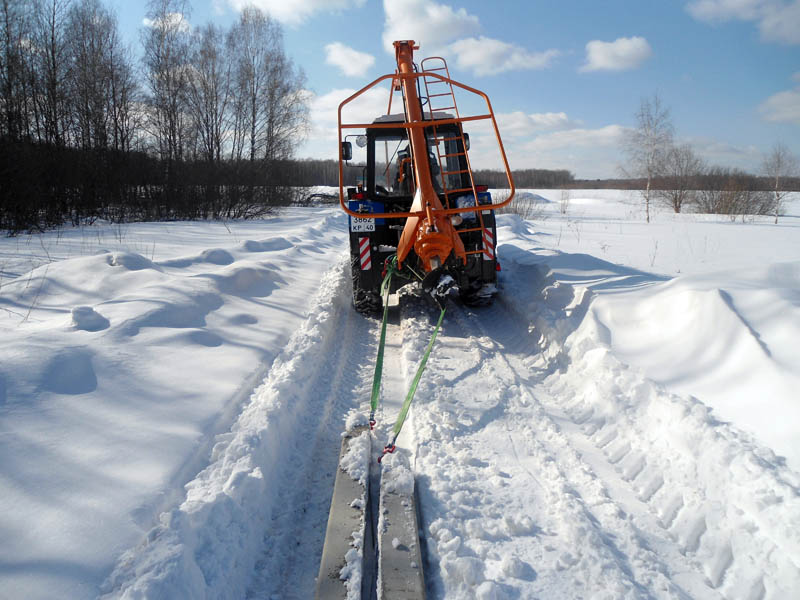

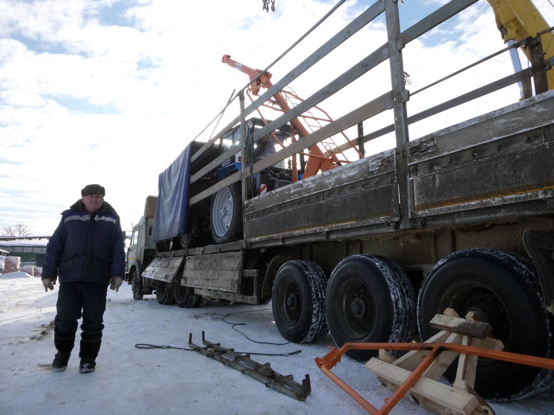

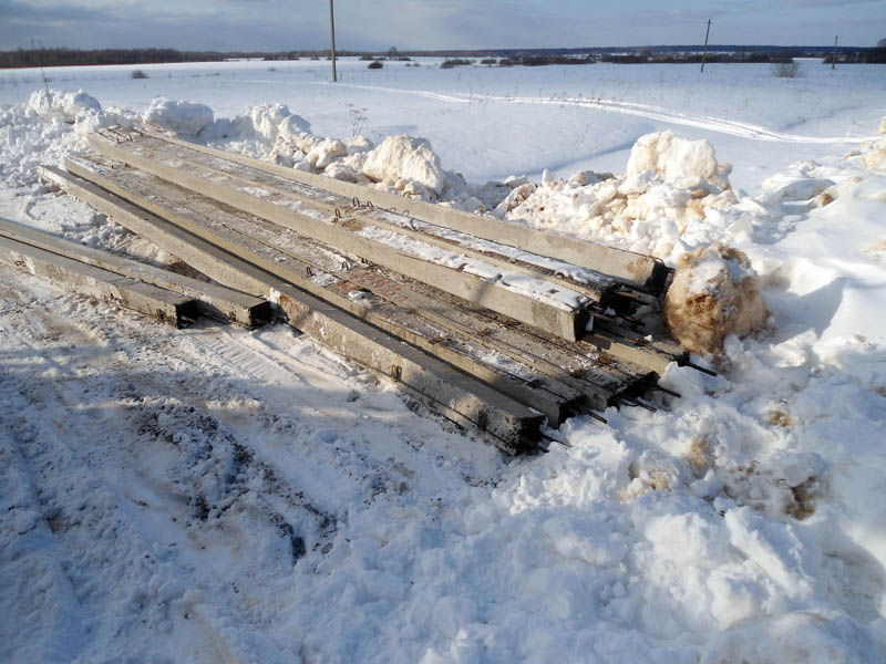

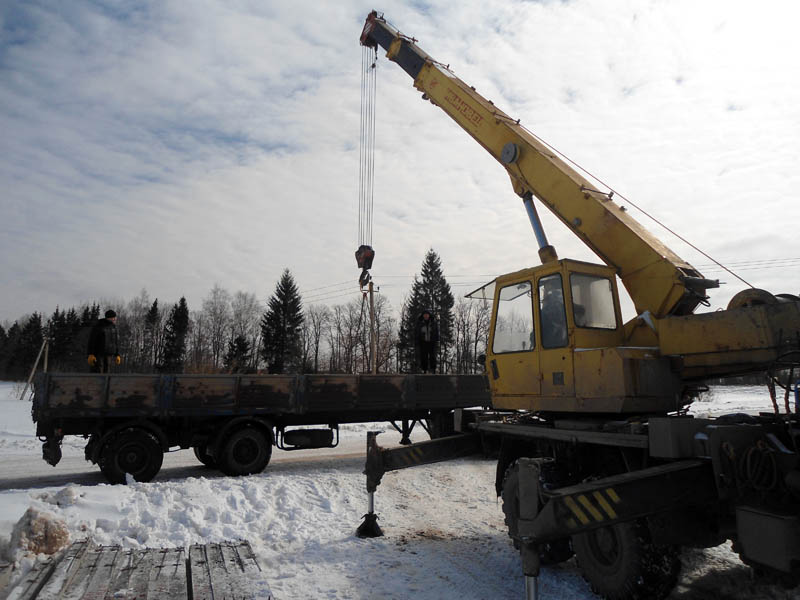

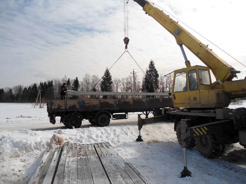

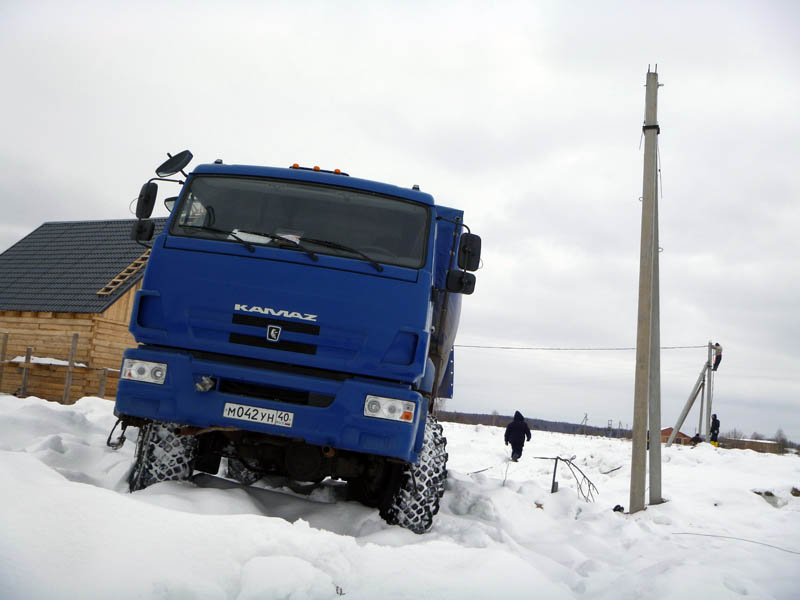

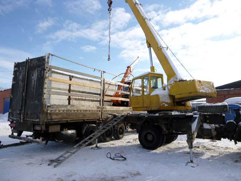

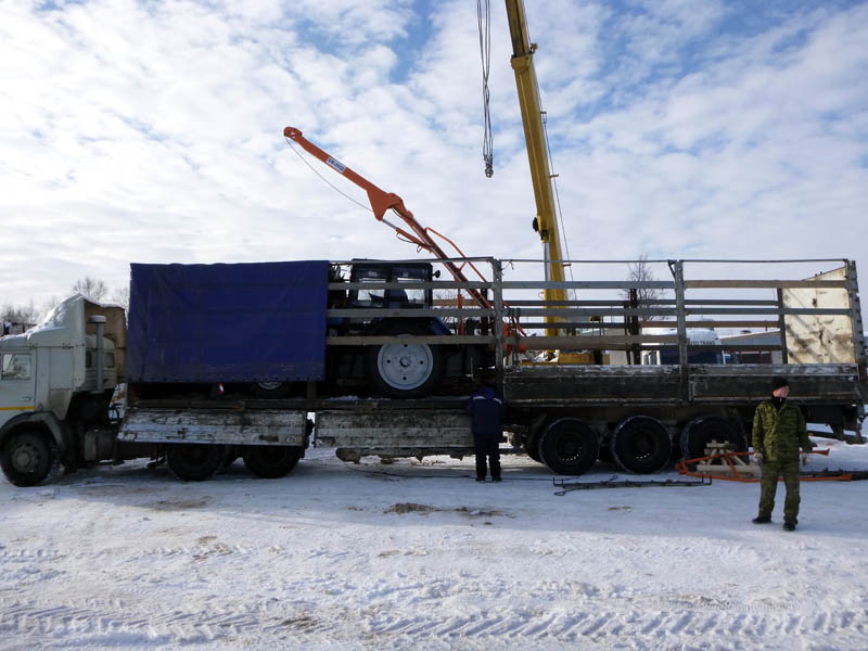

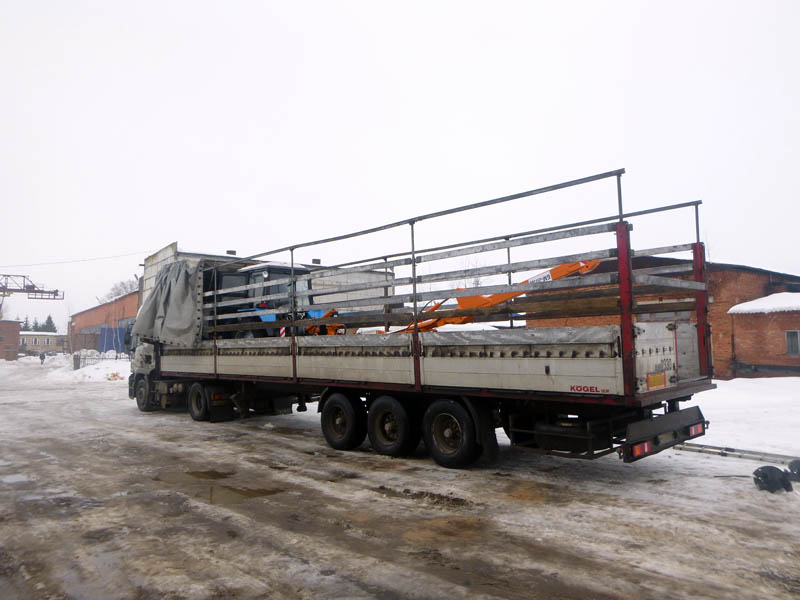

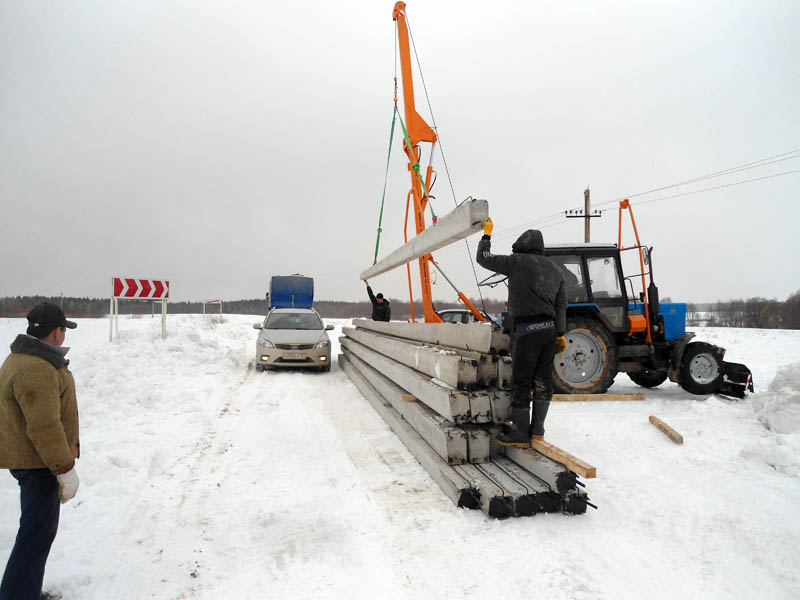

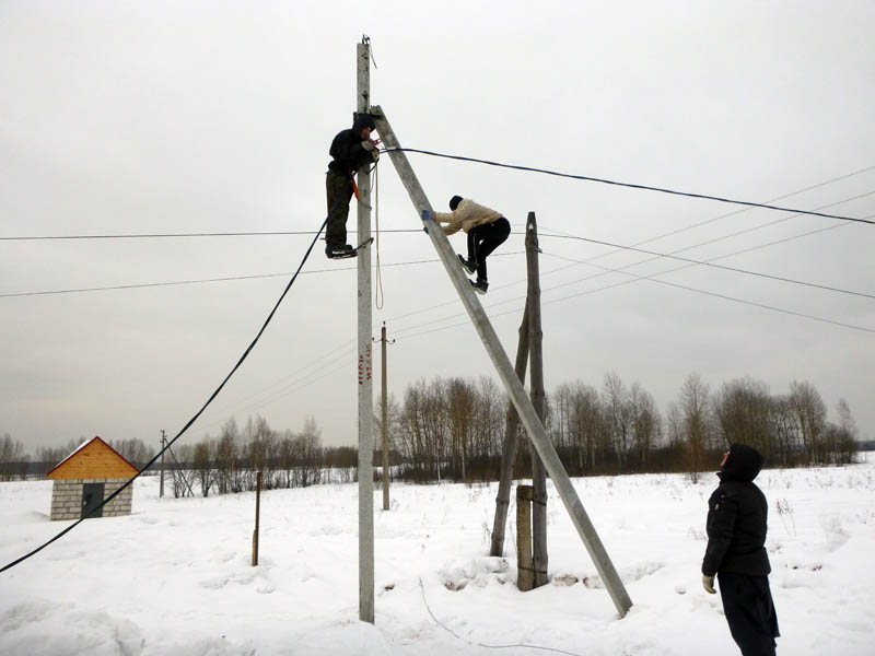

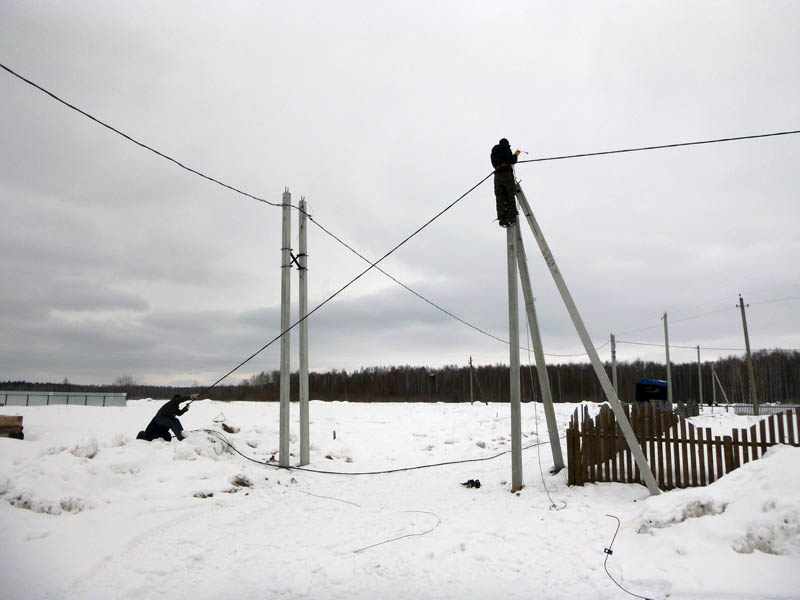

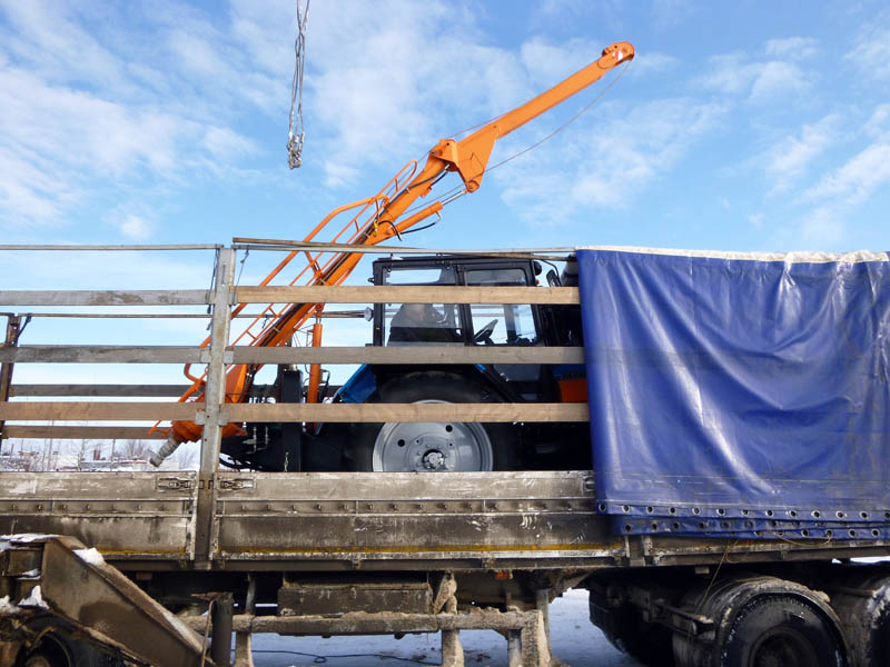

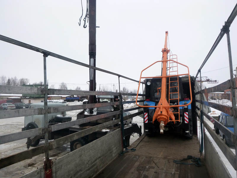

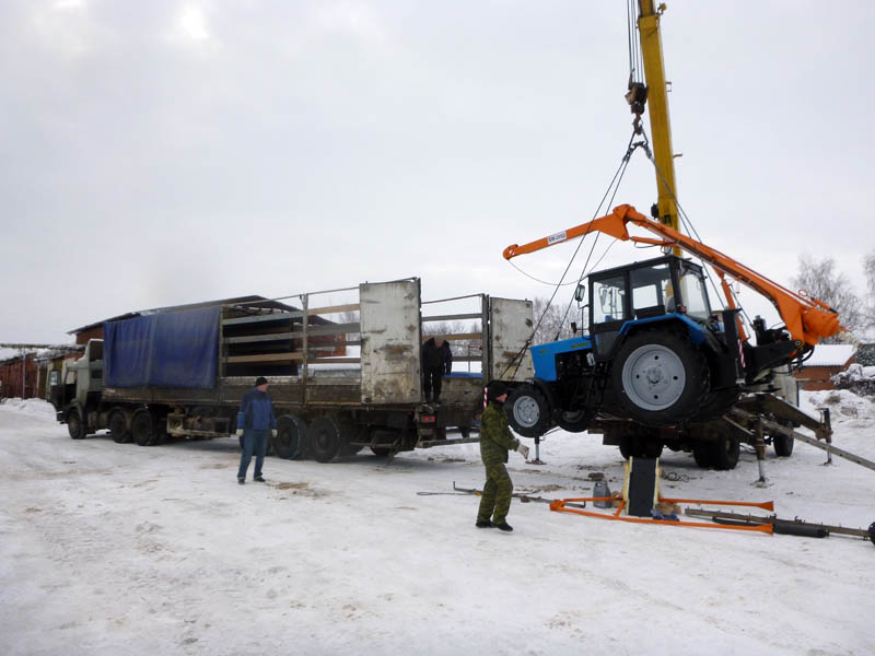

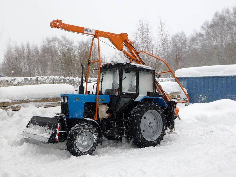

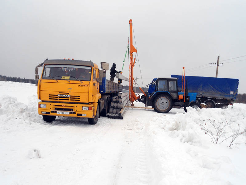

Bachaa Posted December 25, 2013 Author Posted December 25, 2013 Ну техника техникой, а все равно в процессе монтажа главное - человек. Монтаж ВЛ можно разделить на 2 этапа - строительство и непосредственно монтаж провода. Первая часть требует терпения, выдержки, характера и недюжинной физической силы. Очень много сил тратится на завоз стоек (столбов) на объекты и их разгрузку. Разгрузить непосредственно "под лунку" не получается никогда. Сгружается где получится, а потом волоком, бывает по несколько километров катаем столбики за собой. Вставить ник Quote

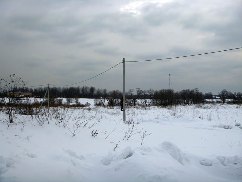

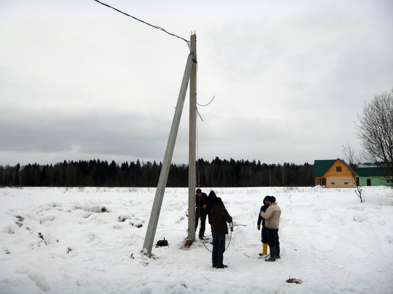

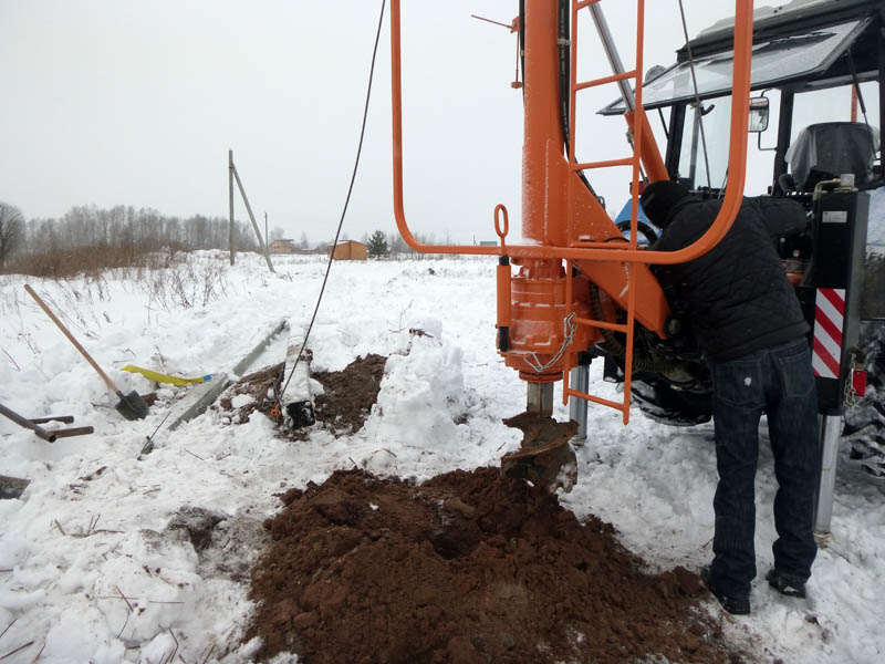

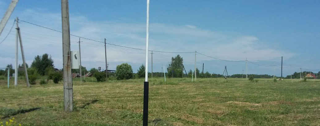

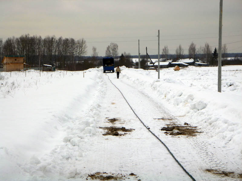

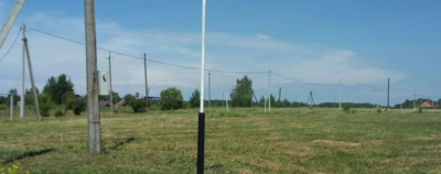

Bachaa Posted December 25, 2013 Author Posted December 25, 2013 Если работаешь в чистом поле, то главное не залесть на чужую территорию и построить линию по границе будущих участков. Тут уже в помощь геодезисты, которые вынесут границы участков и помогут сориентироваться по местности. Если работаешь в застроенной местности, то опасность представляют различные коммуникации. Вода, газ, связь, силовые кабели и т.д. Ну когда углы выставлены, метки проставлены, остается только одно - вперед :) Вставить ник Quote

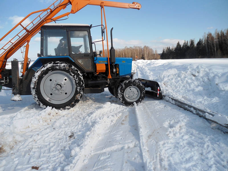

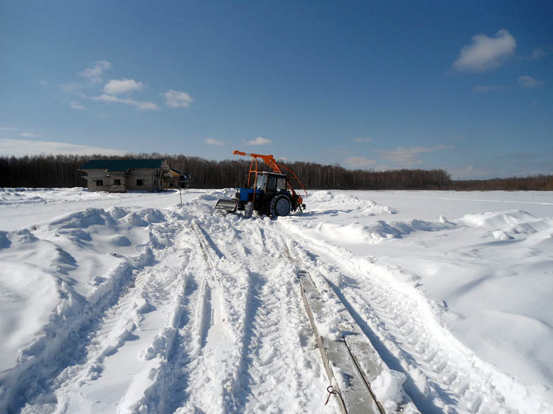

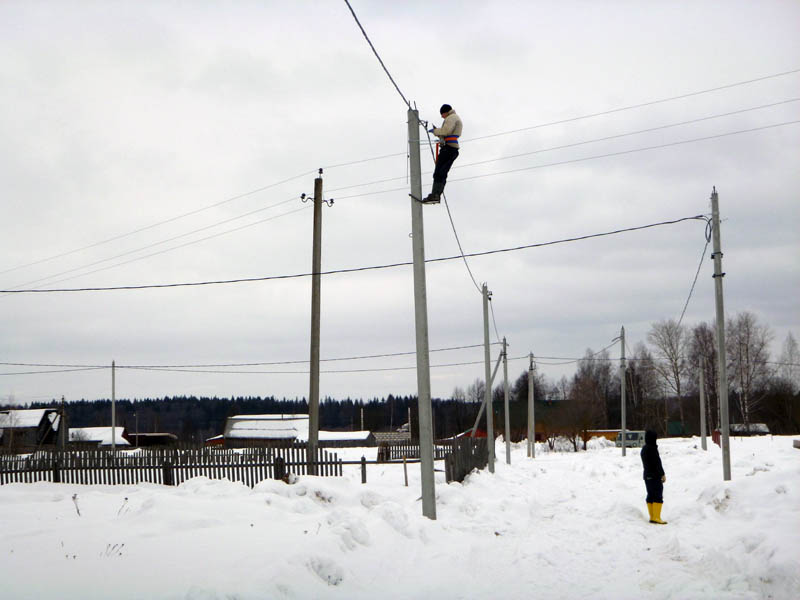

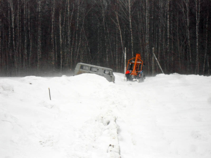

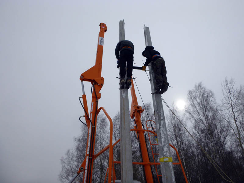

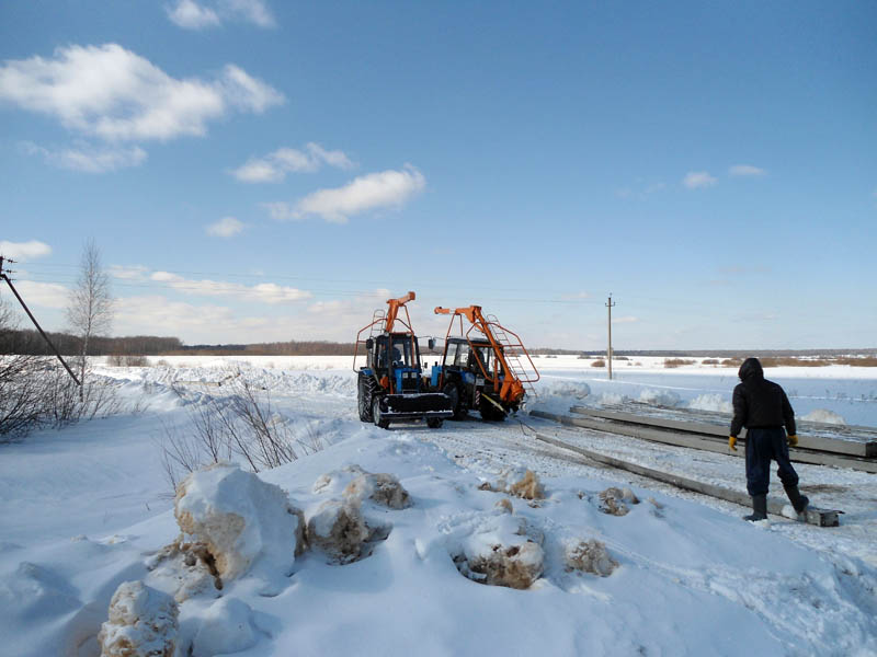

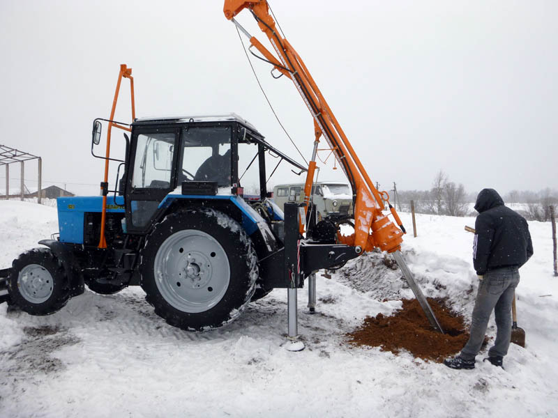

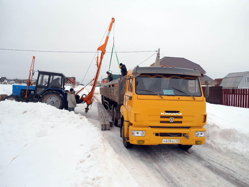

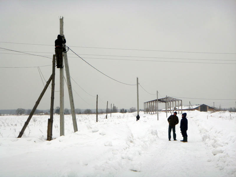

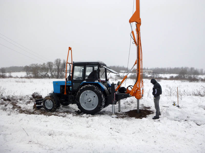

Bachaa Posted December 25, 2013 Author Posted December 25, 2013 Так как скорость строительства линии в первую очередь зависит от скорости установки столбов, то работать приходится даже в такую погоду: Вставить ник Quote

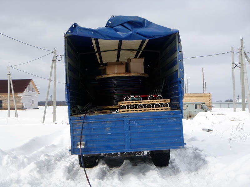

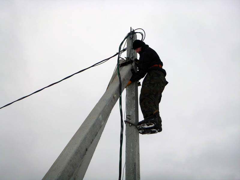

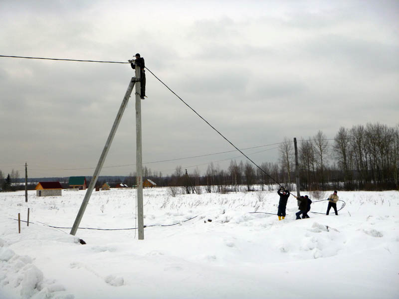

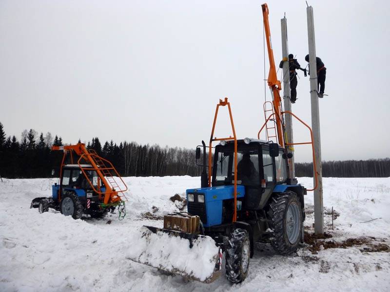

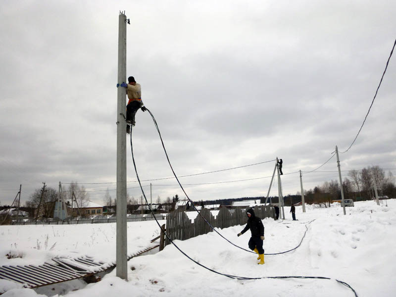

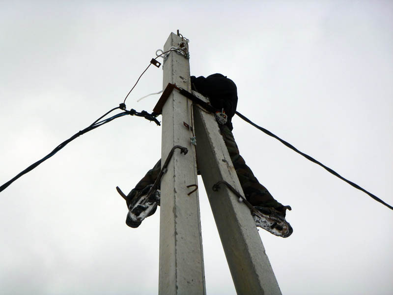

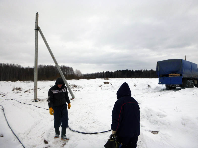

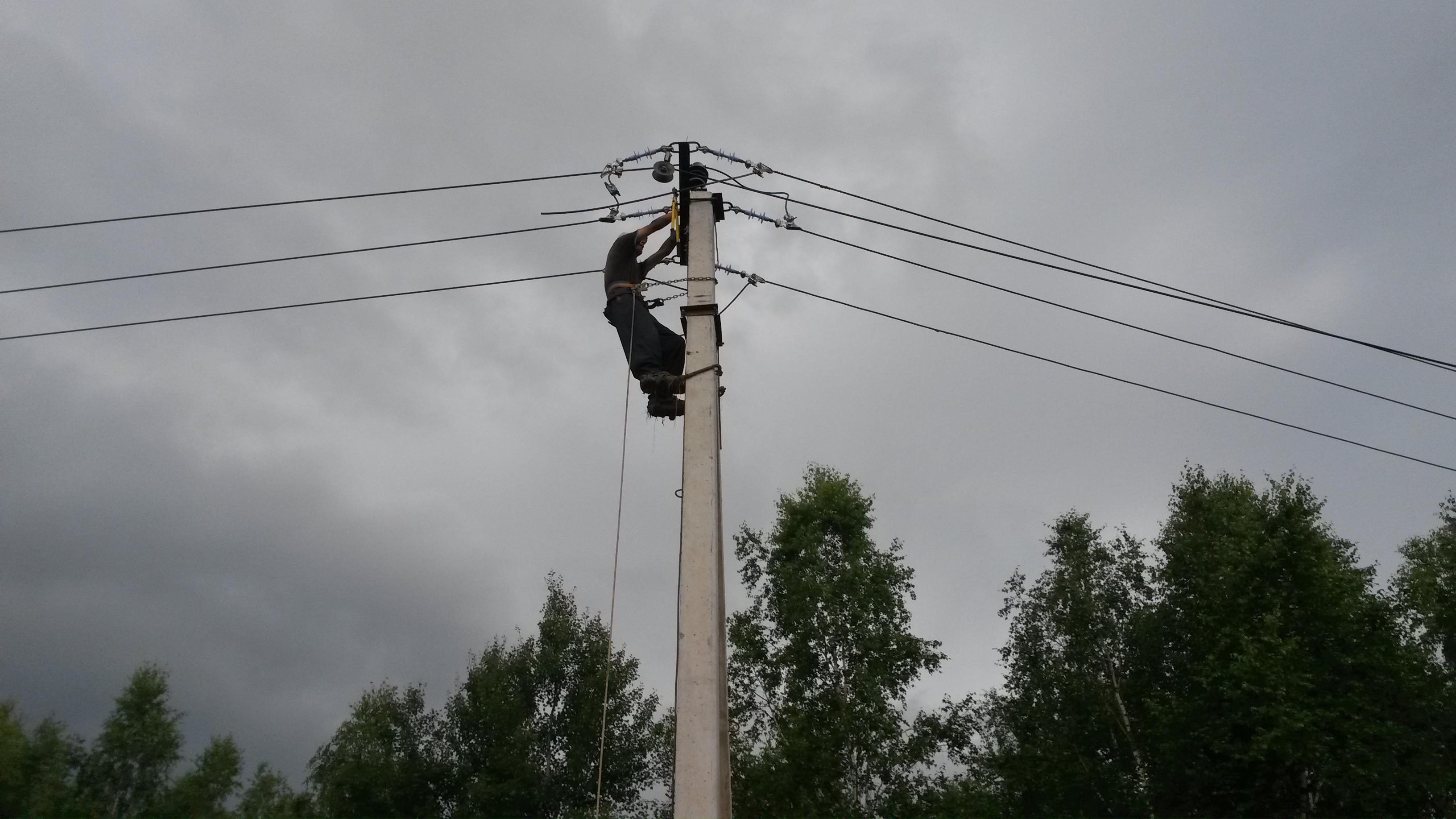

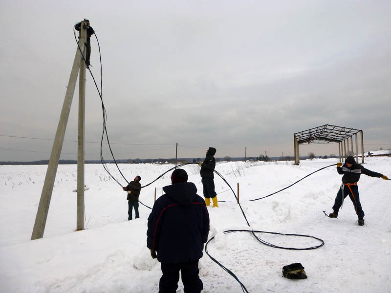

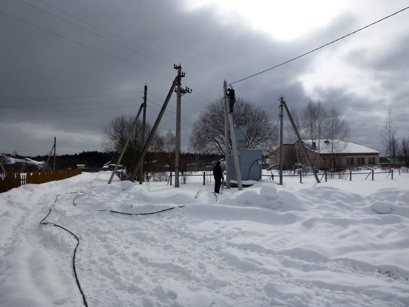

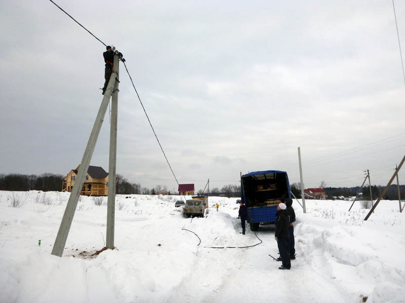

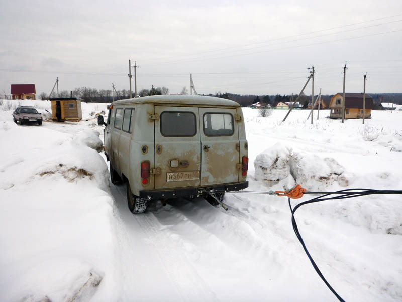

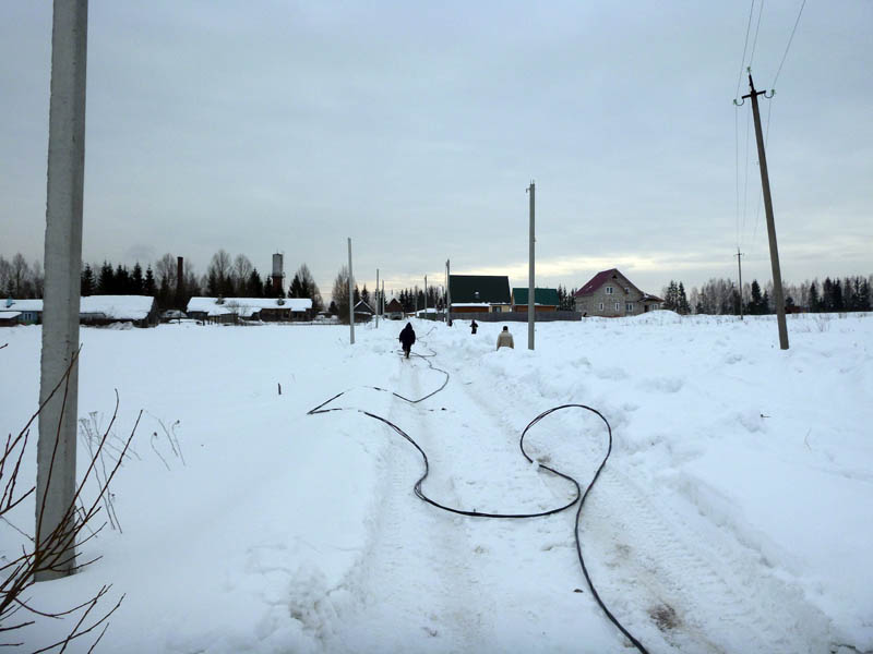

Bachaa Posted December 25, 2013 Author Posted December 25, 2013 Ну а когда столбы стоят, то за дело берутся монтажники СИП. Монтаж СИП от монтажа ВОК мало чем отличается, за исключением только веса. СИП гораздо тяжелей оптики, метр провода различного сечения может доходить до килограмма. Но если вдруг у вас закончился кабель, то его запросто можно срастить в пролете специальными втулками гидравлическим или механическим прессом или посадить на прокалывающие зажимы на столбе. С оптикой такой фокус естественно не проходит :) Вставить ник Quote
Bachaa Posted December 25, 2013 Author Posted December 25, 2013 Без баловства, естественно никак. Да, в 99,9% монтаж делается как придется. Если интересует "правильная" технология монтажа СИП, то можете в ютубе набрать "Учебный фильм НИЛЕД" и посмотреть. Хотя я там заметил несколько косяков, которые ускользнули от того, кто монтировал фильм. У нас есть все эти шурешки, но они довольно сильно тянут время... Все, что выше - это монтаж линии 0,4 кв. Монтаж 10кВ гораздо сложнее. Там и столбы тяжелее и сам монтаж не подарок, так как сразу приходится тянуть 3 раздельных нитки. Вставить ник Quote

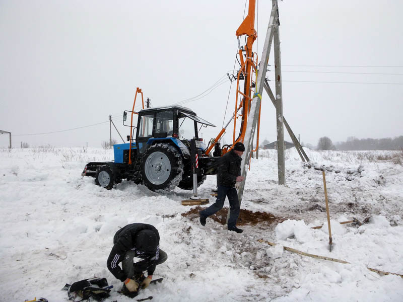

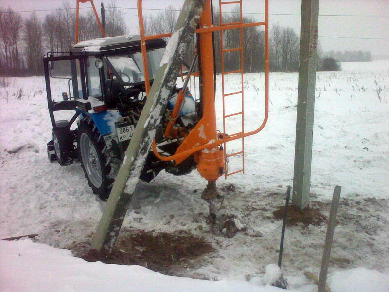

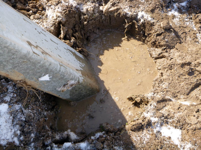

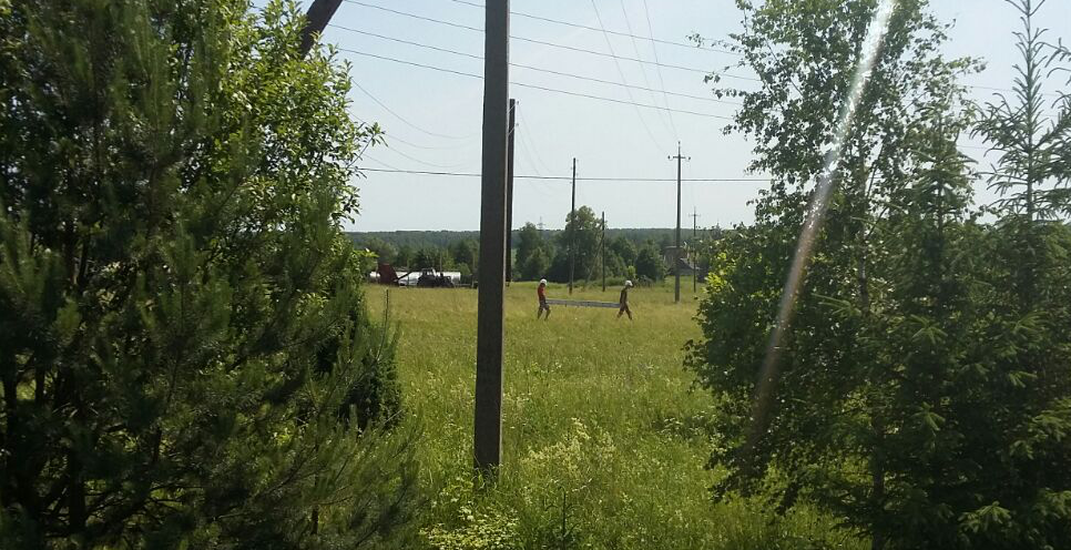

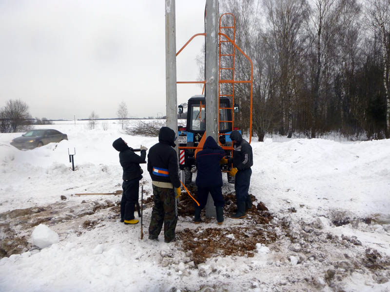

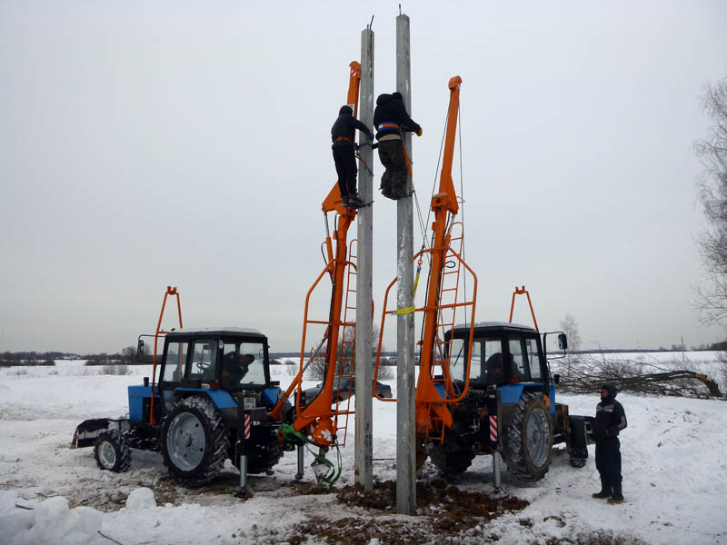

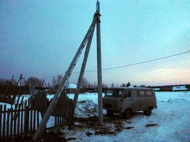

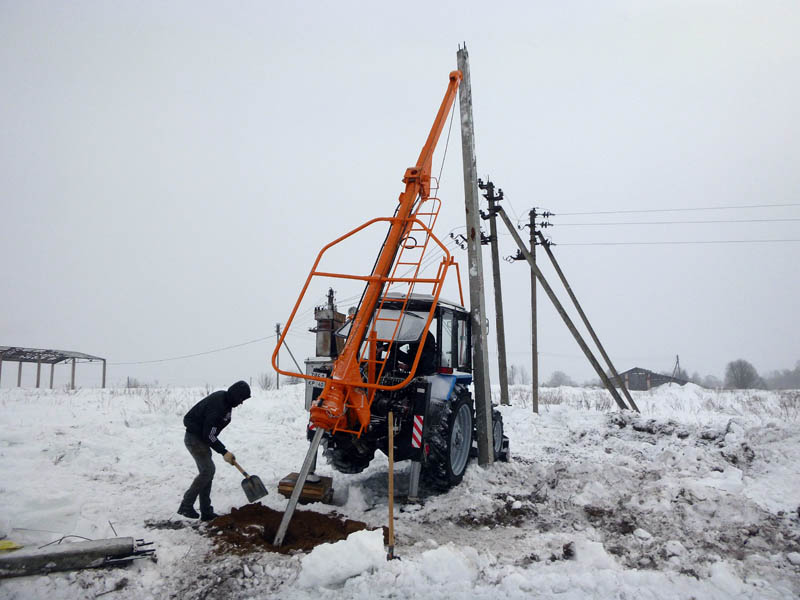

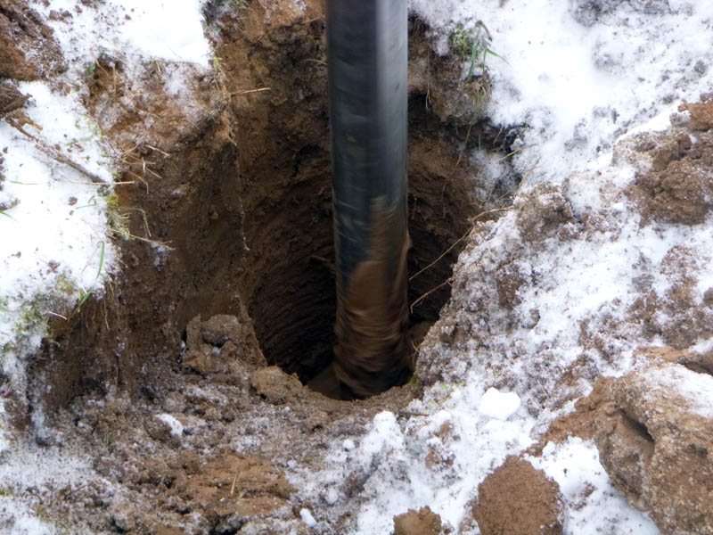

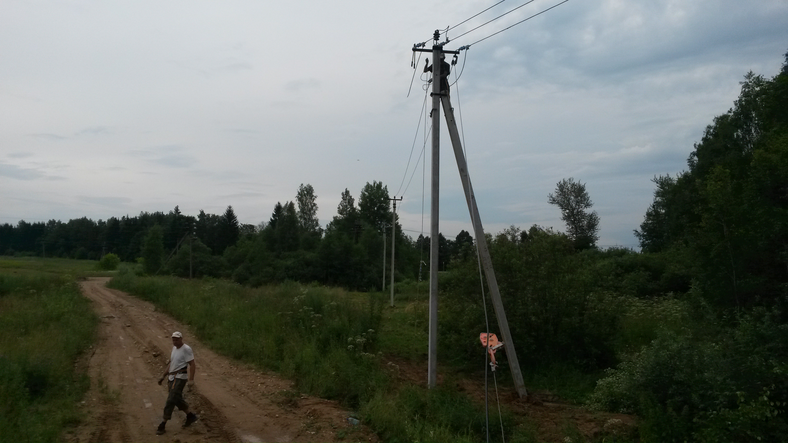

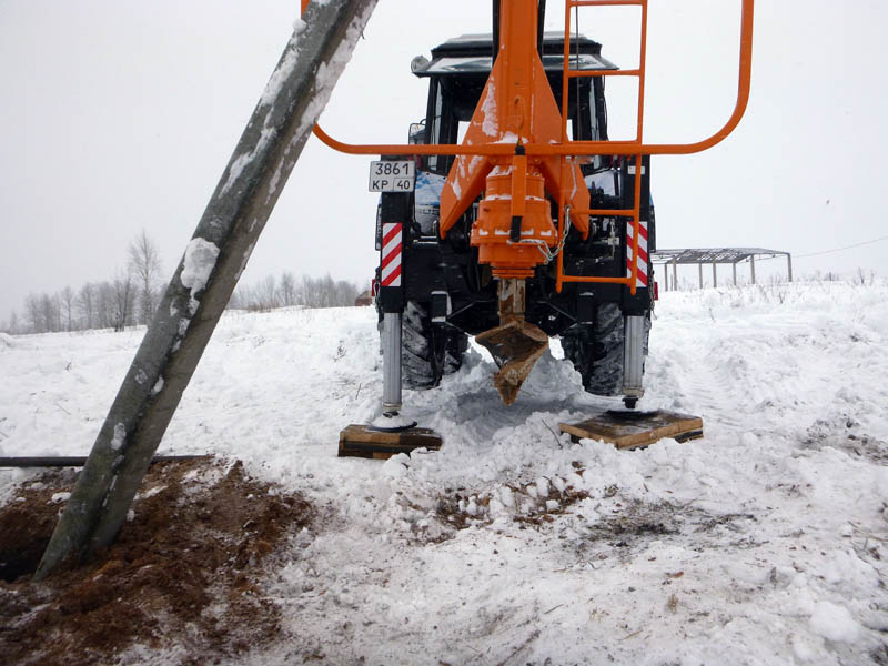

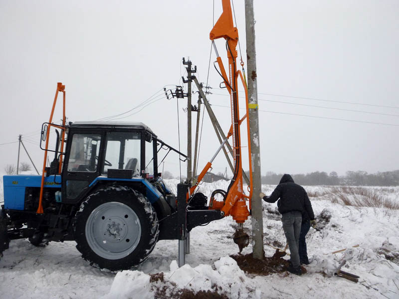

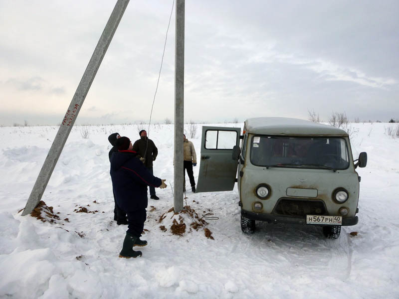

Bachaa Posted December 25, 2013 Author Posted December 25, 2013 Вот тут хочу сделать небольшой опус. Для некоторых это будет откровением. Показываю две фотографии. Многие несведущие люди считают, что столбы ЛЭП обязательно бетонируют. Ага. Как бы не так. Бурильная машина делает лунку. Туда вставляется столб, засыпается выбуренной землей и в процессе засыпки тромбуется длинной палкой с круглым сечением ака срубленной березкой :) Если грунт позволяет хорошо затромбовать, то повезло. Столб будет стоять крепко. А если у вас под ногами жижа, то получится так, как получится. Именно по этой причине сети, обслуживающие ЛЭП так не любят дополнительных нагрузок на свои линии. Приходят различные пионеры (сам таким был) и просят: "Дядь электрик, а можно я вот тут заскочу на линию, а вон там выскочу. А ? Всего то 5 столбов, ну что тебе жалко?" Некоторые дяди электрики соглашаются запустить на линию, но просят поставить к столбу укос, что стоит весьма существенных денег и вводит пионеров в ступор и полное непонимание. Сами же электрики, если нет возможности на линии сделать укос, то укрепляют опоры несколько иными способами, например такими Вставить ник Quote
