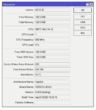

hulitolku Posted May 7, 2020 Posted May 7, 2020 (edited) А чем вызван данный сбой у микротика? Мой периодически, раз в месяц-два, при ребутах уходит в него и также начинает пищать Edited May 7, 2020 by hulitolku Вставить ник Quote
rhianon_88 Posted May 8, 2020 Posted May 8, 2020 8 часов назад, hulitolku сказал: А чем вызван данный сбой у микротика? Мой периодически, раз в месяц-два, при ребутах уходит в него и также начинает пищать Сколько у вас флэша? И количество бэдов на вкладке resources. Если 128М, то это еще nand flash у вас. И она выделуется, что собственно характерно. Вставить ник Quote
