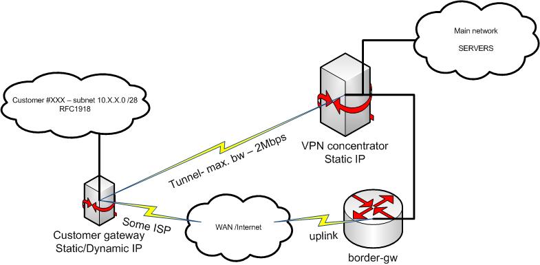

smart85 Posted December 24, 2013 Posted December 24, 2013 (edited) Коллеги, добрый день! Поздравляю всех с наступающим Новым Годом! Возникла задача предоставлять доступ до некоего оборудования установленного у заказчика от оборудования расположенного внутри нашей сети через шифрованный тунель повех публичной сети (Интернета). Трафик будет TCP и UDP-поток, максимальная полоса на заказчика - 2 Мбит/сек. Прошу подсказать, какое оборудование лучше использовать с нашей стороны - VPN concentrator (куда будут коннектиться девайсы заказчиков, не более 200 устройств, не более 400Мбит/сек. Возможность авторизации по логин/паролю, фильтринг по source IP клиента (это если у кого-то пров выдает статику), и собственно, какое использовать абонентское устройство, требования - 4 LAN порта, 1 WAN и умение поднять туннель до концентратора. Думаю кто-то реализовывал схожую задачу, пожалуйста, поделитесь опытом. Примерную схемку этого безобразия прилагаю. Спасибо за внимание и советы. Edited December 24, 2013 by mse.rus77 Вставить ник Quote
Saab95 Posted December 24, 2013 Posted December 24, 2013 В центр Mikrotik CCR1036, для удаленных устройств RB750. Каждый создает L2TP туннель в центр и по OSPF гоняет маршруты. Фильтры никакие не нужны на вход, т.к. они только будут нагружать оборудование. Вставить ник Quote
smart85 Posted December 24, 2013 Author Posted December 24, 2013 В центр Mikrotik CCR1036, для удаленных устройств RB750. Каждый создает L2TP туннель в центр и по OSPF гоняет маршруты. Фильтры никакие не нужны на вход, т.к. они только будут нагружать оборудование. Я так и думал, что Вы ответите одним из первых) По существу вопрос: OSPF не нужен, клиенты не должны видеть друг друга, и каждый клиент должен видеть только определенную подсеть с нашей стороны, это настраивается в предложенном решении? Вставить ник Quote
Saab95 Posted December 24, 2013 Posted December 24, 2013 Все настраивается. Только OSPF будет проще=) Он вам сделает все маршруты, а на каждом выносном устройстве создадите фильтр, что если адрес = подсети абонента, адрес назначения =! разрешенной подсети со стороны провайдера, действие = дроп. Можете конечно все эти правила и на центральной железке сделать для наглядности. Но не забывайте про MTU. Если ничего не делать, то пакеты более 1460 байт через канал не пройдут без фрагментации, то есть запустят пинг пакетами 1500 байт с запрещенной фрагментацией и увидят ошибку. Если это критично то нужно в туннелях поставить MRRU=1500, при этом пинги размером 1500 станут проходить без фрагментации (взгляд со стороны ОС, а не реальной ситуации в канале), однако вышестоящий оператор, через сеть которого вы получаете интернет, не должен чудить с очередностью пакетов, а то дропы появятся. Вставить ник Quote
