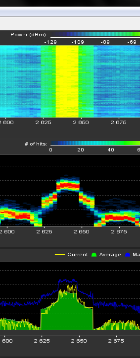

kinord Posted December 23, 2013 Posted December 23, 2013 Приветствую. С недавнего времени у нас в городе активно начали строится две известные компании. Одни имеют частоты 2.3, другие 2,5. Обе понатыкали везде свои LTE базы. Официально сети никто еще не сдал, так что включают для тестирования в тихую с вечера до утра или на все выходные. В связи с этим невозможно стало работать в диапазоне 2.4 Два устройства на расстоянии 100 м. имеют великолепные характеристики радио, но трафик практически никакой, меньше мегабита. Спектранализатор встроенный не показывает особого криминала, судить по включенной LTE базе можно по резко уменьшающемуся уровню шума до -100 или даже -103 dBm. Данные явления наблюдаются по всему городу Вопрос тут скорее вот в чем: 1. чем может быть вызваны такие резкие ухудшения радио - неправильно работают БС LTE - фонят вне своей полосы или это норма и никуда не денешься от этого? 2. вытекает из первого вопроса. Когда запустятся официально LTEшники - устаканится обстановка в полосе 2.4 или уже стоит подумывать о переходе на 5гГц? Вставить ник Quote
XerxeS Posted December 23, 2013 Posted December 23, 2013 Я советую переходить на 5ГГц, так как в 2.4 уже вряд ли что-то устаканится. А на самом деле дововльно-таки странная ситуация получается, если вас БС ЛТЕ глушит. Вроде бы разброс по частотам ощутимый, с какой стороны не смотри, хоть с 2.3, хоть с 2.5. Косячат пусконаладчики, я думаю. Попробуйте вручную поперебирать каналы на ваших устройствах, и, само собой, скажите, что за устройства у вас работают, с какими настройками, что пытались сделать сами. Вам эти вопросы все равно зададут. Вставить ник Quote
kinord Posted December 23, 2013 Author Posted December 23, 2013 Я советую переходить на 5ГГц, так как в 2.4 уже вряд ли что-то устаканится. А на самом деле дововльно-таки странная ситуация получается, если вас БС ЛТЕ глушит. Вроде бы разброс по частотам ощутимый, с какой стороны не смотри, хоть с 2.3, хоть с 2.5. Косячат пусконаладчики, я думаю. Попробуйте вручную поперебирать каналы на ваших устройствах, и, само собой, скажите, что за устройства у вас работают, с какими настройками, что пытались сделать сами. Вам эти вопросы все равно зададут. Уже пробовал и каналы перебирать и уровень мощности прибавлять - убалять, и ширину полосы менять от 5 до 20. Эффекта нет. У меня используется либо ptp на nsm2, либо pmp на рокете + теже nsm2 или бриджи. Вставить ник Quote
xabarov Posted December 23, 2013 Posted December 23, 2013 судить по включенной LTE базе можно по резко уменьшающемуся уровню шума до -100 или даже -103 dBm. Эти цифры как раз об обратном говорят, что помех у вас нет. Откуда вы узнали про LTE? Когда у нас в нескольких км Мегафон поставил новые 3G базы на 2100, то срали на весь 2400-2500 с уровнем -30...-40. Вставить ник Quote
kinord Posted December 23, 2013 Author Posted December 23, 2013 (edited) Эти цифры как раз об обратном говорят, что помех у вас нет. Откуда вы узнали про LTE? Когда у нас в нескольких км Мегафон поставил новые 3G базы на 2100, то срали на весь 2400-2500 с уровнем -30...-40. я понимаю, что об обратном, но факт есть факт. С 7 вечера до 8.30 утра не работает так как надо. В разных районах в разные дни недели. Провели разведку - встретились с представителем LTE - провели совместное тестирование. Влияние их БС - абсолютно точно, правда они явно не говорят, что включают базухи с вечера до утра, в разных частях города - это мое предположение. Я ранее тоже не сталкивался с подобным явлением, когда уровень шума низкий, радио отличное, но ничего не работает. Edited December 23, 2013 by kinord Вставить ник Quote

[anp/hsw] Posted December 23, 2013 Posted December 23, 2013 (edited) Вопрос тут скорее вот в чем: 1. чем может быть вызваны такие резкие ухудшения радио - неправильно работают БС LTE - фонят вне своей полосы или это норма и никуда не денешься от этого? 2. вытекает из первого вопроса. Когда запустятся официально LTEшники - устаканится обстановка в полосе 2.4 или уже стоит подумывать о переходе на 5гГц? 1. Это явно не LTE. Там полосы узкие, и ни о каком тестировании при размазывании спектра по всему диапазону не может быть и речи. Скорее всего вас кто-нибудь выдавливает из диапазона с глушилкой. 2. Они вообще не мешают в 2.4, если не лезть на их частоты. Спектр LTE прекрасно виден на спектроанализаторе микротика/убнт, вы его вряд-ли с чем-то спутаете, т.к. мощности у них солидные. Edited December 23, 2013 by [anp/hsw] Вставить ник Quote
kinord Posted December 23, 2013 Author Posted December 23, 2013 ' timestamp='1387810427' post=914252]Скорее всего вас кто-нибудь выдавливает из диапазона с глушилкой. А смысл нас выдавливать? Мы никому не мешаем, конкуренции большим провайдерам нет, такие же пионеры вряд ли будут так действовать. ФСБ и РЧС мероприятия никакие не проводят. А как можно обнаружить что это глушилка по спектру? Вставить ник Quote
[anp/hsw] Posted December 23, 2013 Posted December 23, 2013 (edited) А как можно обнаружить что это глушилка по спектру? Глушилка обычно не очень избирательна, и глушит весь спектр. Запустите спектроанализатор минут на 10, и выложите скрин сюда. Edited December 23, 2013 by [anp/hsw] Вставить ник Quote
kinord Posted December 23, 2013 Author Posted December 23, 2013 ' timestamp='1387813340' post=914277]Запустите спектроанализатор минут на 10, и выложите скрин сюда. придется дождаться выходных...) Если на неделе включат вечером, то обязательно сделаю скриншот Вставить ник Quote

adron2 Posted December 24, 2013 Posted December 24, 2013 Верно автор думает. Мешает ему именно lte. Такой же эффект наблюдается от 3G которые работают на 2100-2200. На своем опыте скажу - если видно 3G базу с уровнем - 50 или ниже(по спектроанализатору микротика на частоте 2192) то работать линк на ЛЮБОЙ частоте не будет. Еле еле заводится на 2650 и то плохо. Думаю тут дело НЕ в неполосном излучении 3G/LTE базы а в устройстве приемника у вайфай карточек. Если я не ошибаюсь там система автоподстройки частоты с ума сходит если в ее рабочем спектре есть сигнал(не на ее рабочей частоте) с уровнем -50 или еще выше. Карточка просто не может настроиться на прием на свою рабочую частоту. Постоянно дергается в сторону помехи. От этого помогают только полосовые фильтры. Скажем в ubnt xr2 был такой фильтр(2400-2500) отрезал. Где то на форуме проскакивала тема с месяц назад с аналогичной проблемой. Когда у человека длинк работал а микротик нет. А все опять таки из за отсутствия фильтров в микротиковских карточках. Судя по тому что у убнт рабочие частоты тоже от 2192 до 2700 - то фильтров там нет...и как следствие - имеете проблему. Вставить ник Quote

Yaten Posted December 24, 2013 Posted December 24, 2013 (edited) Есть одна 3G база в городе. Глушит на 2.4 все, что без фильтров. 711 вообще не заводились. Перешли на lite2 и 912 на базу - все четко стало. Недавно накосячили с ЭМС на сайте 2.4 Аплинк засветил в сектор на -15дБм. Ни тот ни другой не работал. Уровни прыгали жуть как. Разнос по частотам... ну было 23.. с копейками, не помню точно и 2489. Не работало путем. Разнесли по поляризациям. Засветка стала -40. Стало более мение, но все равно через одно место. Через месяц аплинк ушел на 5ГГц и все стало красиво. Вывод - если имеется сильный сигнал на "левой", пускай даже далёкой частоте - то все плохо. Edited December 24, 2013 by Yaten Вставить ник Quote
