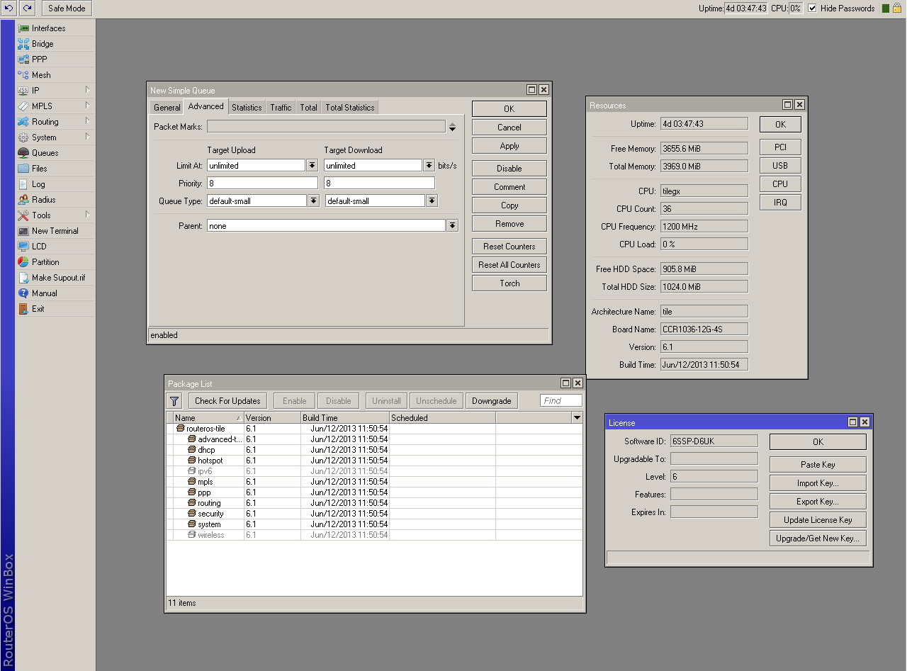

ai8 Posted December 20, 2013 Author Posted December 20, 2013 Нет такого пункта в адвансед (см. скриншот). Версия софта и модель железки в скриншоте. И в Мангле пакеты не маркируются, т.е. правило создал, а трафик по этому правилу не бегает. Скриншот. Вставить ник Quote
