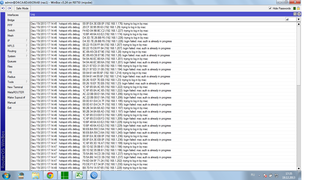

Fint Posted December 19, 2013 Posted December 19, 2013 Пытаюсь поженить микротик и карбон. Для авторизации по мак адресу. Делаю все по этой инструкции http://docs.carbonsoft.ru/pages/viewpage.action?pageId=45056054 , но что то не выходит. Вот что пишет лог микротика, при включении хот-спот Вставить ник Quote
Saab95 Posted December 19, 2013 Posted December 19, 2013 Оно не будет работать, при этом хотспот никакой не нужен. При авторизации по маку микротик отправляет в запросе пустой пароль, а биллинг не умеет с ним работать. Если есть беспроводная точка микротик, включите в ней радиус и авторизацию клиентов по радио через EAP, создайте абонента с логином в виде мака и паролем в виде мака в той форме, как указали в настройках микротика - биллинг правильно авторизует. Гораздо правильнее сделать доступ на базе PPPoE, если сеть не управляемая. Иди хотя бы забить статические записи в DHCP, а биллинг будет уже по IP доступ ограничивать. Вставить ник Quote
Fint Posted December 19, 2013 Author Posted December 19, 2013 (edited) Оно не будет работать, при этом хотспот никакой не нужен. При авторизации по маку микротик отправляет в запросе пустой пароль, а биллинг не умеет с ним работать. Я в в полк пароль указываю общий пароль. Авторизацию в биллинге делаю по логину, логин=мак. Поэтому и юзаю хотспот для эзернета, по идее рабочая схема, но что то не выходит. Если есть беспроводная точка микротик, включите в ней радиус и авторизацию клиентов по радио через EAP, создайте абонента с логином в виде мака и паролем в виде мака в той форме, как указали в настройках микротика - биллинг правильно авторизует. Есть беспроводные, используются как мосты между проводными локалками. Хотелось бы на одном NASе авторизовать всех, на 750 микротике. Гораздо правильнее сделать доступ на базе PPPoE, если сеть не управляемая. Иди хотя бы забить статические записи в DHCP, а биллинг будет уже по IP доступ ограничивать. ПППоЕ не вариант. Все подключены в статике IP+MAC. И еще такое ощущение, что у билинга нет связи с микротиком(хотя созданный в микротике юзер биллинга, иногда делает логин/логаут), но при этом ни каких действий на микротике не происхдит. Edited December 19, 2013 by Fint Вставить ник Quote
Fint Posted December 19, 2013 Author Posted December 19, 2013 При авторизации на биллинге по IP, в радиусе микротика сервис указывать DHCP? Вставить ник Quote
Saab95 Posted December 19, 2013 Posted December 19, 2013 При авторизации на биллинге по IP, в радиусе микротика сервис указывать DHCP? Нужно прописать настройки радиуса, создать DHCP сервер, только тогда он будет отправлять запросы на биллинг. Вставить ник Quote

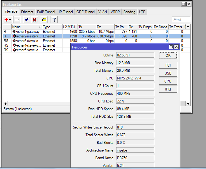

Fint Posted December 23, 2013 Author Posted December 23, 2013 (edited) Удалил конфиг. Настроил с нуля. Доступ из интернета появился, а проблема с задержками осталась. При подключении кабеля аплинка напрямую в ноутбук, пинги 35-40, через микротик 50-80 скачет, периодически пинг держится 150-400. +сегодня аплинк добавил скорости. Что там можно не так настроить? Тыкните в какой нибудь мануал, замучался уже... Добавил скрин загрузки ресурсов, все в норме? Edited December 23, 2013 by Fint Вставить ник Quote
Saab95 Posted December 23, 2013 Posted December 23, 2013 Где же вы сбросили=) в меню зайдите System->Reset Configuration и поставьте галочку No Default Configuration. Вставить ник Quote

Fint Posted December 24, 2013 Author Posted December 24, 2013 Кто нибуть вообще с таким сталикивался, когда растет задержка пакетов при свободном на 50% аплинке , pps при этом 700-1000 в самый пик 1500. Помогите, достал уже этот тик. Вставить ник Quote
Saab95 Posted December 24, 2013 Posted December 24, 2013 Нет не сталкивались, если такого рода проблемы, нужно смотреть шире и не только на роутер. Вставить ник Quote
SSD Posted December 24, 2013 Posted December 24, 2013 Кто нибуть вообще с таким сталикивался, когда растет задержка пакетов при свободном на 50% аплинке , pps при этом 700-1000 в самый пик 1500. Помогите, достал уже этот тик. Загрузка проца какая? Вставить ник Quote
Fint Posted December 27, 2013 Author Posted December 27, 2013 В посте №10 скрин кидал, 22%.Когда нагрузки вообще нет(3-4 ночи) пинг становится такой же как и без микротика(напрямую с кабеля аплинка) 29-39 Вставить ник Quote

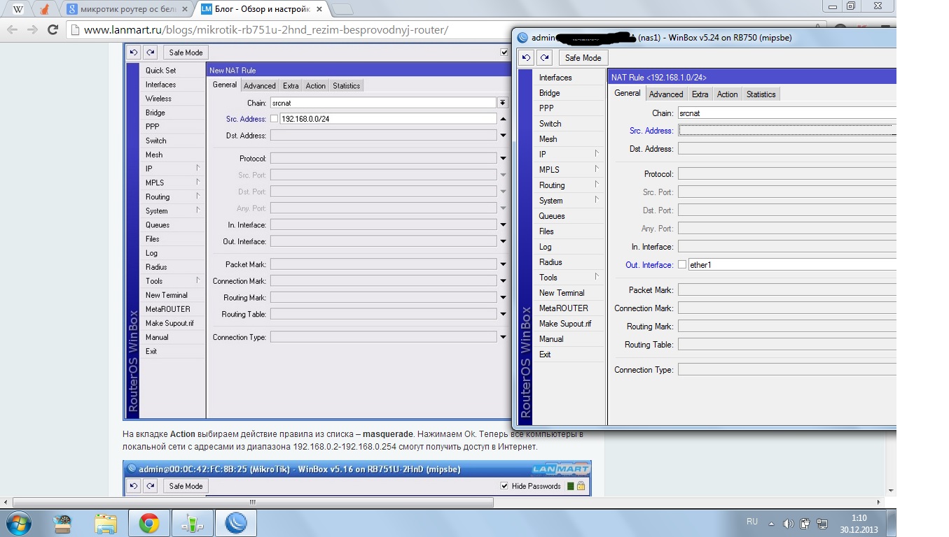

Fint Posted December 29, 2013 Author Posted December 29, 2013 (edited) Сегодня сегментами отключал сеть. Обнаружил следующие, при загрузке аплинка до 2Мбит, пинги 29-40. При загрузке 3-4Мбит, пинги 40-60. При загрузке аплинка 5-6Мбит, пинг 60-80. При загрузке от 6 до 11 Мбит, пинг 70-120. Проверял и на реальном трафике абонентов и при помощи торентов со своего ноутбука. При прокачке 18Мбит через роутер, загрузка процессора +-60%. Есть какие либо мануалы(литература) для диагностики и выявления причины подобных проблем? В Микротике(в том числе радио), и радио на UBNT. Заметил еще следующие, не зависимо от загрузки аплинка, падает скорость у абонентов(300Кбит из 1Мбита и пинг 350 на спидтесте), делаю ребут микротику, и все становится отлично на пару часов. Сделал бридж для портов лан2,3,4,5 и изменил немного NAT, без понимания что на что влияет. На скрине, справа как у меня было, слева как сделал: Edited December 29, 2013 by Fint Вставить ник Quote
