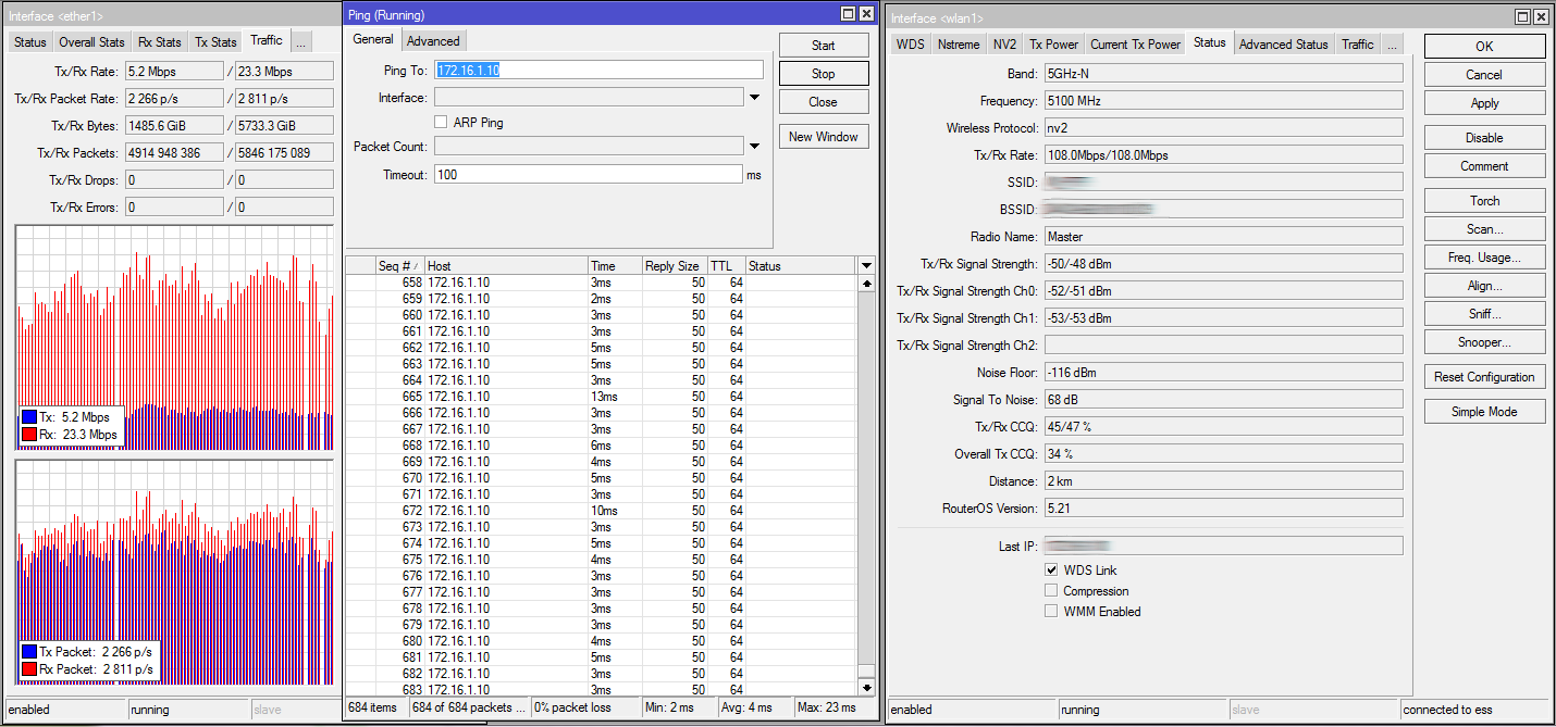

Центр крупного города, где в скане ловится еще около 100 сетей 5ггц, расстояние 2км, антенны Jirous 29 EX-MIMO направленные в небо что бы не ловить помехи по линии, средняя задержка в канале около 4мс, максимальная 23.
3-4мс в отсуцтвие трафмка или в идеально чистом эфире , а так 15-20 мс в лутчем случае.
В 5ггц с направлкееыми антеннами ptp , да так и есть 3-4мс
