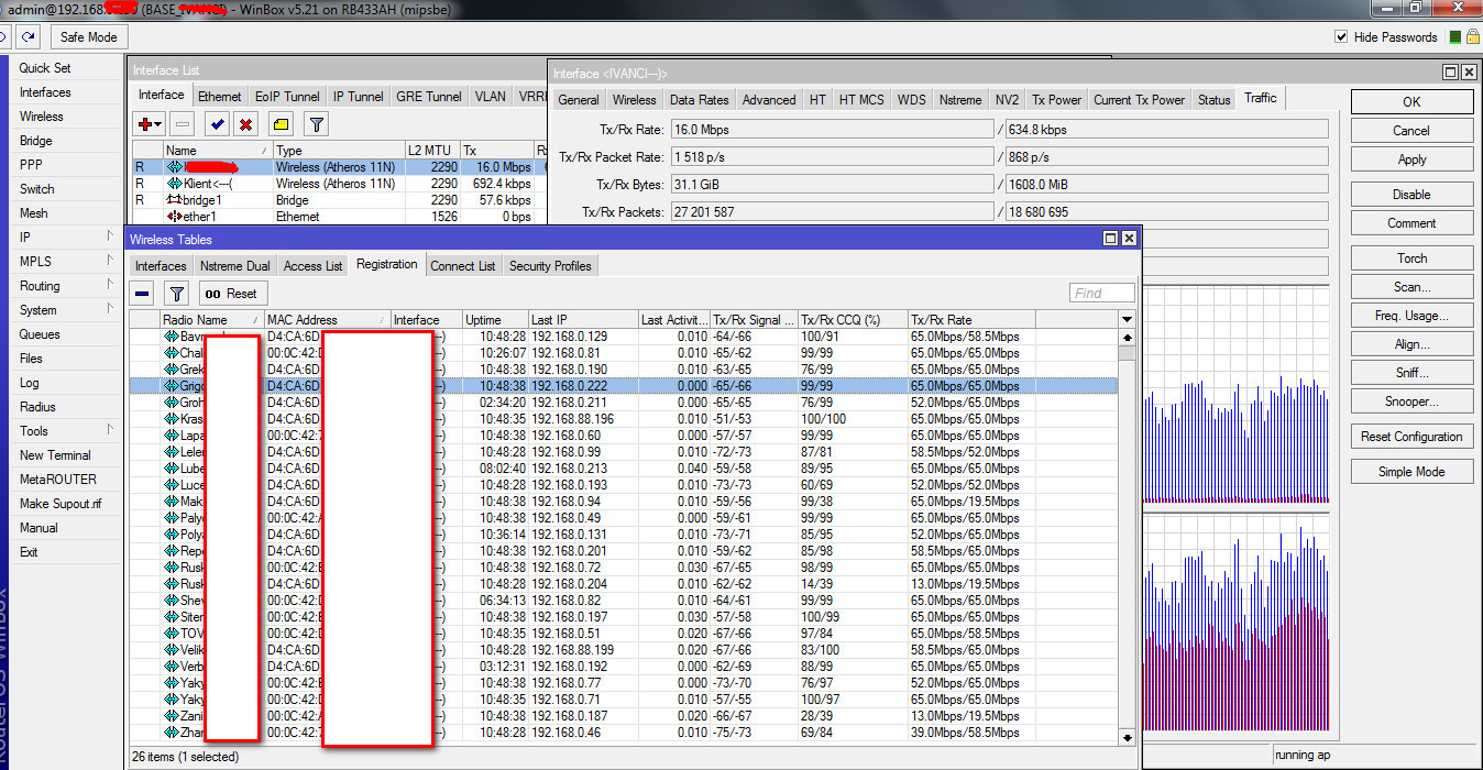

vitalle Posted December 17, 2013 Posted December 17, 2013 (edited) Здравствуйте! Вот база http://local.com.ua/photo/primer-bazi/#.UrCE80AqYm5 Есть сектор Interline 14dBi http://proline.biz.ua/antenna-interline-sector-14dbi-24ghz-v-120.Внутри МТ 433АН 2шт R52HN, мост в 5ГГЦ, клиентам в 2.4ГГЦ. По тесту или реальному трафику больше 16-18 мбит(пинг 10-20мсек) не подымается где должно быть 40-50мбит. Сигналы отличные, режим 802.11N NV2. В чем может быть проблема? Edited December 17, 2013 by vitalle Вставить ник Quote
saaremaa Posted December 17, 2013 Posted December 17, 2013 (edited) 0. Многовато клиентов на базе. 1. Разные уровни сигнала у клиентов. Выравнивайте в диапазон -62...-67 Уровни мощности у клиентов стотят по-умолчанию? Спектр смотрели? 2. CCQ очень разный. 3. Зоны Френеля. LOS/NLOS? Настройки базы. export compact. 4. Вызывайте Сааба. :) Edited December 17, 2013 by saaremaa Вставить ник Quote

fhntv_smart Posted December 17, 2013 Posted December 17, 2013 (edited) 4. Вызывайте Сааба. :) Щас продет и расскажет, что это неправильный микротик купленный в неправильном магазине. 2462 Раздача в 2.4 Я бы проверил отдачу к клиентам, особенно к тем, у кого низкий ССQ при хорошем сигнале. Может человек себе роутер поставил на этом-же канале. Ну, и клиентам с сигналом -75 антенку поменять. В общем сортировать по CCQ и разбиратся с клиентами. А так, 16 мбит, на 26 человек в 2.4, из которых человек пять с фиговым CCQ... Неплохой результат. Edited December 17, 2013 by fhntv_smart Вставить ник Quote
vitalle Posted December 17, 2013 Author Posted December 17, 2013 4. Вызывайте Сааба. :) Щас продет и расскажет, что это неправильный микротик купленный в неправильном магазине. 2462 Раздача в 2.4 Я при проверил отдачу к клиентам, особенно к тем, у кого низкий ССQ при хорошем сигнале. Может человек себе роутер поставил на этом-же канале. Низкий ССQ это абоненты не активные, как только дать тест или они лезут в интернет ССQ повышается до 90-99%. Роутеры и у меня покупают и я это контролирую в каком канале настроен роутер. Вставить ник Quote

Saab95 Posted December 17, 2013 Posted December 17, 2013 Радиокарта R52Hn не годится для работы в 2ггц. Ничего не написали про мощности на передачу - на базе в любом случае 18дбм и не более, на клиентах так же 18дбм и не более. В настройках протокола N установите Guard Interval = LONG. Далее, если можете поменять частоту то идите на 2484, если там сигналы нормальные и прокачка все равно не меняется, попробуйте режим Nstreme, если все равно не меняется, включайте полосу 40мгц как вариант, если при этом скорость в 2 раза увеличится - значит все нормально, если меньше - косяк с антеннами/клиентами. Нужно базу спрятать за стеной здания, поменять клиентам со слабыми сигналами антенны и т.п. Промежуточный вариант - поснимать галочки со скоростей MCS 0-4, тогда уменьшатся минимальные скорости, клиенты с хорошими уровнями сигналов не будут сваливаться на низкие модуляции и прокачка должна стать выше. Так же проверить как писали - включить режим G и проверить, если прокачка все равно на старом уровне, значит режим N в вашем случае и при ваших условиях не работает. Вставить ник Quote

vitalle Posted December 20, 2013 Author Posted December 20, 2013 Да 1 в 5350 а вторая в 2462 ставь на мост отдельный борд, карту можно не менять -HN у меня нормально работает, если с мощей без фанатизма Проблема из-за того что в одном борде 2 карты. Получается что две карты: первая карта в диапазоне 2,4 а вторая в 5,3 и они шумят друг на друга. Зашел на базу у клиента и отключил мост стало 39-42 мбит в тесте. Будет хорошая погода перенесу карту в отдельный алюбокс. Вставить ник Quote
