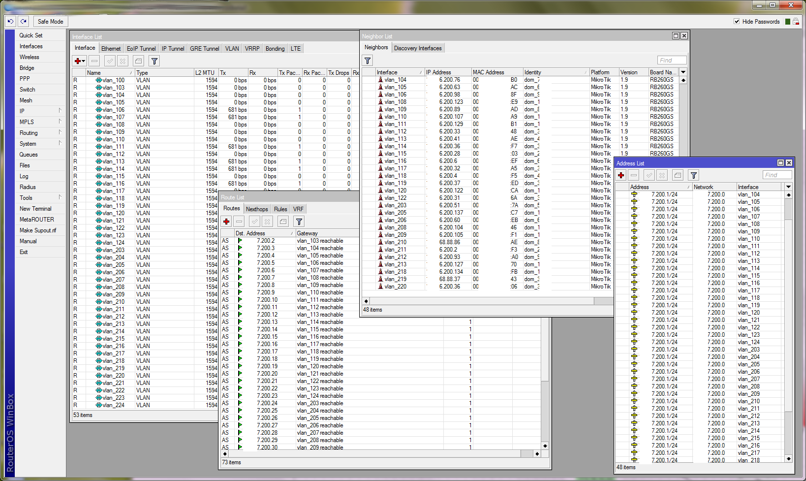

Вот вам пример как все выглядит на микротике - создаются вланы, на каждый вешается одинаковая подсеть, адреса указываются маршрутами на нужный интерфейс, так же видны клиентские RB260GS:

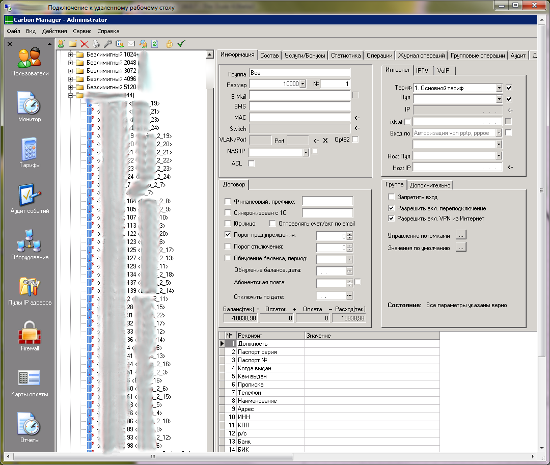

Вот так в биллинге - заводятся абоненты, указывается адрес и порт коммутатора для справки, всего делов:

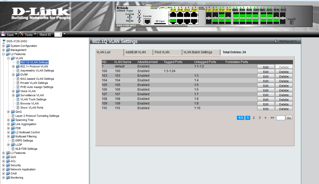

А так на коммутаторе - добавляется уникальный влан на каждый порт:

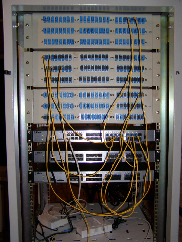

Вот так все выглядит в центре, только если вести разговор про абонентов, то они не особо спешат подключаться, хотя изначально все давали согласие что подключатся, из более чем 150 абонентов подключена только треть:
В такой связке все идет по L3 далее в центр.
