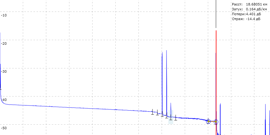

Есть линия.Длина 20 км.На ней 6 сварок в муфтах (потери по 0.2 и одна 0.5),2 патчкорда (из кросса в кросс).
Точка А-edge core es3528m.
Точка Б-cisco 2960
SFP 80 км с аттенюатором 15 дб.
Линия собрана откровенно хреново, но собирать по-другому нет возможности.
При подключении оборудования линк поднимается, но со стороны циски нет связи;со стороны эджкора также невозможно пропинговать циску, при этом можно на порту увидеть мак циски и влан.на этом вся их связь заканчивается.такая же ситуация если поставить вместо эджкора, зайксель 3500-28 и длинк 3200-10.только мак циски и все.
На скрине ниже предыдущая картина с рефлюка: заменены пигтейлы в конечных кроссах; два отражения это патчкорды в кроссах.третье отражения - непонятно, так как там ничего нет.вопросы к конеккторам в промежуточных кроссах, к полировке.
посоветуйте,пожалуйста,что можно сделать.желательно без вскрытия муфт и повторной сварки волокон.

можно убрать аттенюатор. а вообще, проблема в настройке оборудования. конфиги в студию.
спасибо, проблема со стороны циски была.плюс эджкор левачный - с ним не запускалось даже после поправки логики.с зайксель все в итоге запустилось.
