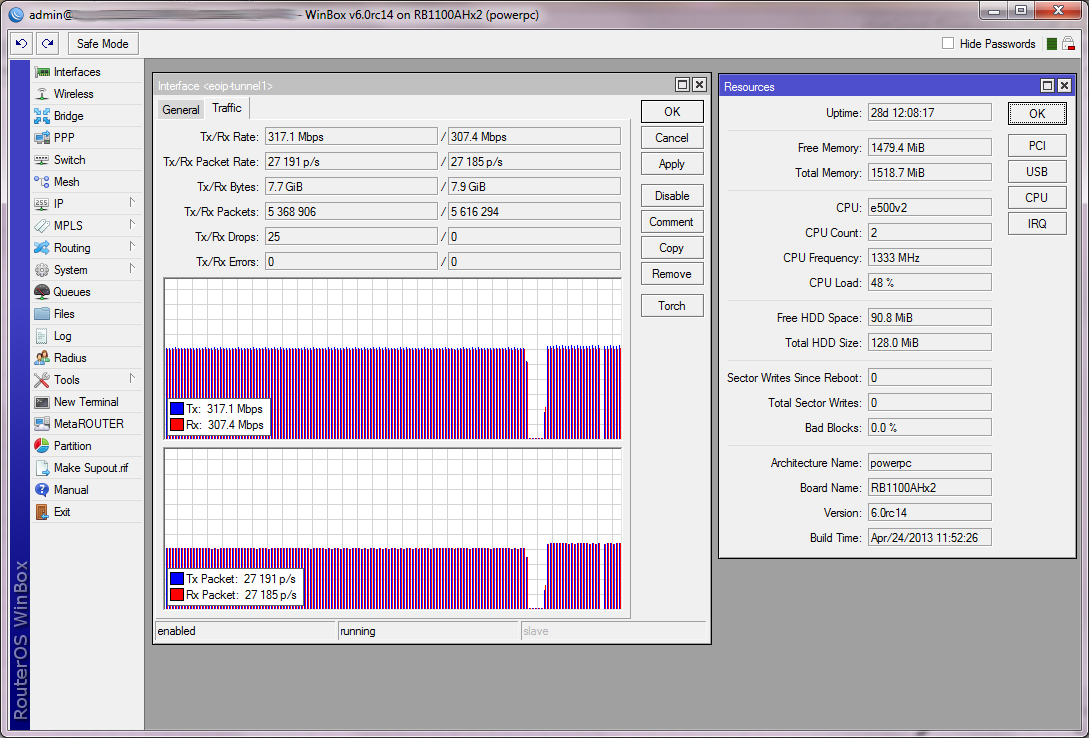

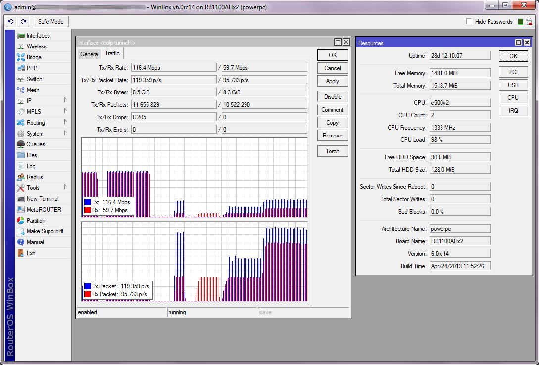

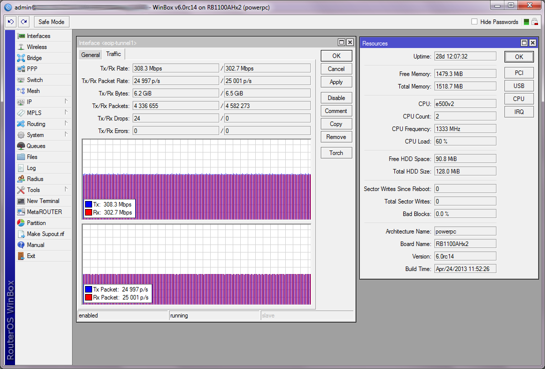

Вот смотрите картинки, задача 100 процентов как и у вас - передача трафика через канал 300/300 мбит от оператора по L2 туннелю.
Тест пакетами 1500 байт через туннель, скорость 300/300, загрузка процессора 60 процентов, 49kpps:
Тест пакетами 1400 байт через туннель, скорость 300/300, однако загрузка процессора упала до 48 процентов, хотя пакетная нагрузка в туннеле увеличилась до 54kpps:
И в заключение тест пакетами 64 байт. Сначала Connection tracking был включен, что не позволило развить нужную скорость, однако после выключения, все сразу пришло в норму - загрузка под 100 процентов, скорость в канале 116/59, пакетная нагрузка - 214kpps. На графике как раз виден момент отключения, сначала скорость была низкой, а потом увеличилась. Перекос в одну сторону не большой, потому что другая железка, которая генерила трафик, занята и другими задачами.
