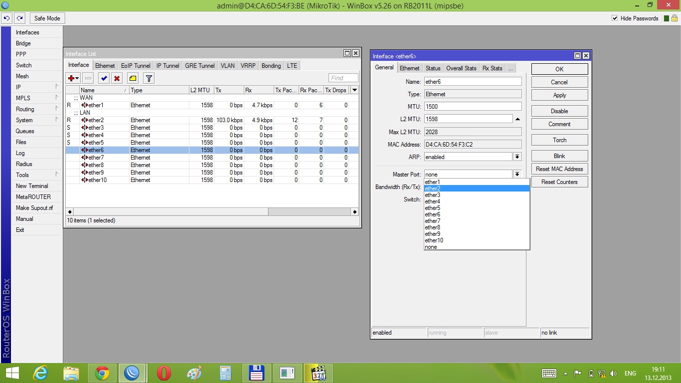

Не могу объединить порты на Microtik RB2011L routerOS 5.26
Вот скриншоты:

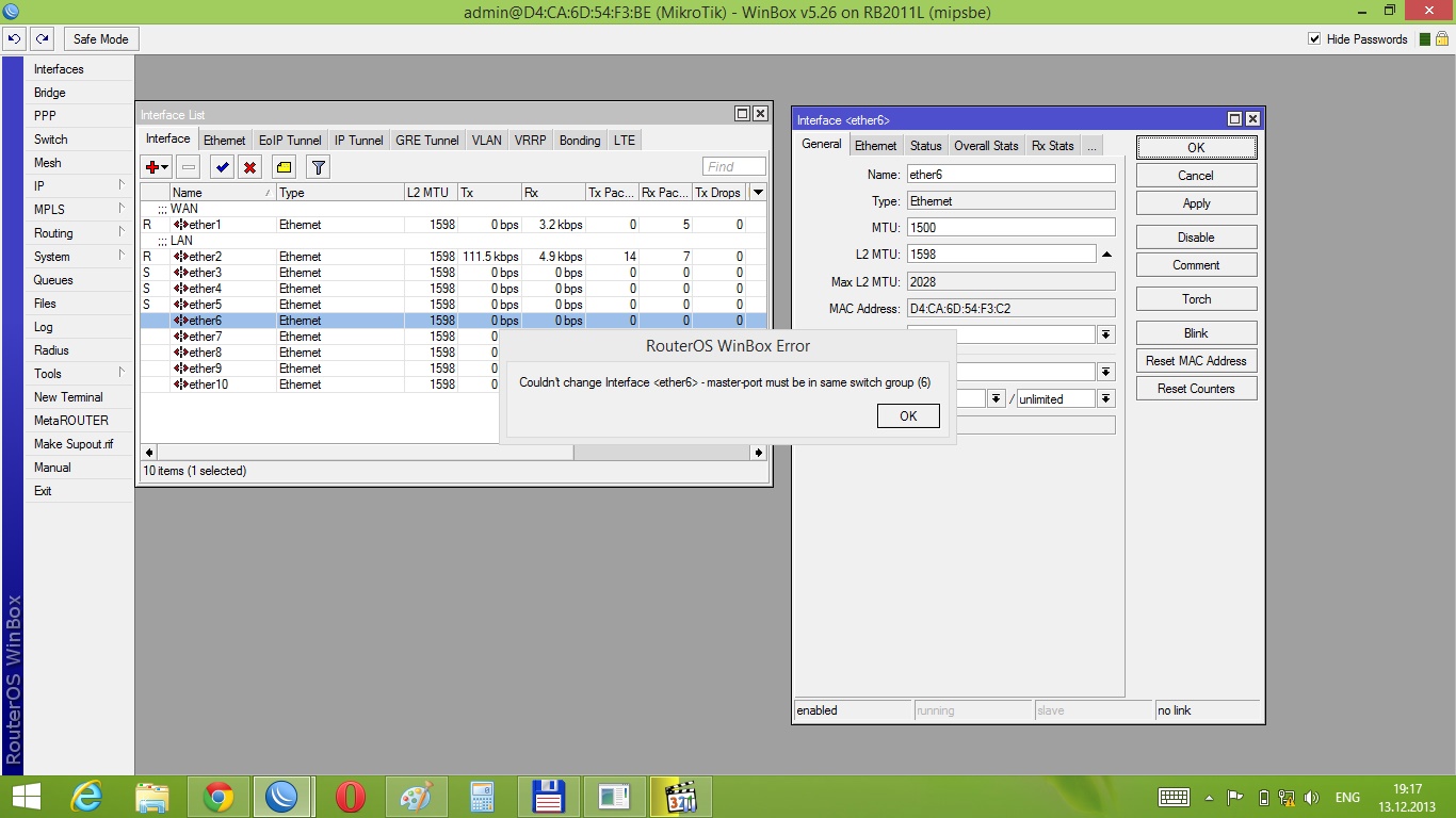

При выборе Master Port значение ether2, выдает ошибку Couldn't change Interface <ether6> - master-port must be in same switch group (6)
Что делать?

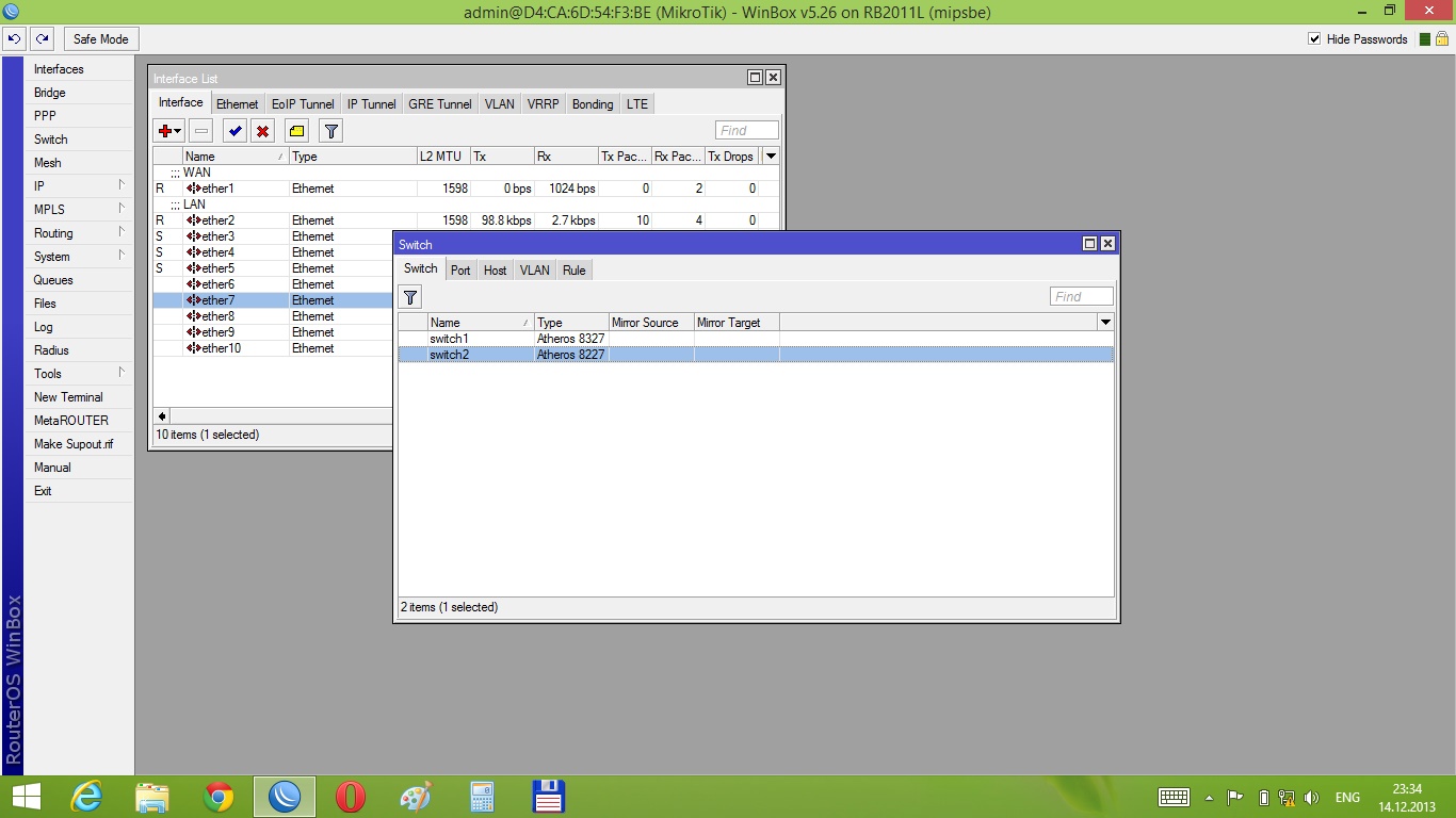

Если не собираетесь гонять через него гигабиты трафика, то уберите все свиччипы, то есть настройки портов сотрите, или конфиг сбросьте, и добавьте все порты в бридж.
