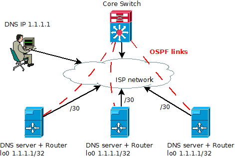

Здравствуйте, так происходит в нашем олимпийском городе, что точки в разных концах города, где расположены DNS сервера, на длительное время остаются без питания. Периоды восстановления сервиса (время на установку генератора и переключение) не большой, но он есть, и у бОльшей части клиентов не работает интеренет.
Думаю на VDS'ках поднять bind'ы + zebra, а IP DNS сервиса на loopback вешать и делиться маршрутами с Core Router (схема во вложении).
Может быть есть более простой вариант или другая логика, подскажите, кто сталкивался?

На самом деле, можно с разных DNS анонсить один и тот же IP. Даже если где-то и будет 2 маршрута в FIB, то всё равно сейчас всё балансируется per-flow, а не per-packet, поэтому никаких проблем не будет. Для связи с внешним миром у каждого DNS-а должен быть свой уникальный IP.
Я решил делать по своей схеме во вложении, т.к. для heartbeat нужен общий VLAN (насколько я понял), а гонять его по всей сети не удобно.
Пока настроил zebra+ospfd, /32 на lo:1 отдается. По данной схеме будут подниматься, пока, только кэширующие сервера для клиентов. Авторитарные плавное съедут на другие IP.

Когда я решал подобную задачу, то просто установил необходимое количество DNS серверов и указал на них одинаковые IP адреса, по OSPF они разлетелись с разными метриками, заодно получилась равномерная загрузка всего оборудования. При выходе из строя одного, на него перестает идти пинг, и тут же пропадает статический маршрут, по которому его адрес и анонсируется.

На адрес DNS сервера, если пинг отправляется с ближайшего, то у него самая маленькая метрика и пинг только от его адреса пойдет, если сервак завис, или с него атаку сделали=) и он блокируется, то пинг перестает идти, маршрут делается неактивный и он пропадает из анонсов. Но для этого требуется прописывать подсеть например /30 на каждом устройстве, к которому ДНС сервер подключен.

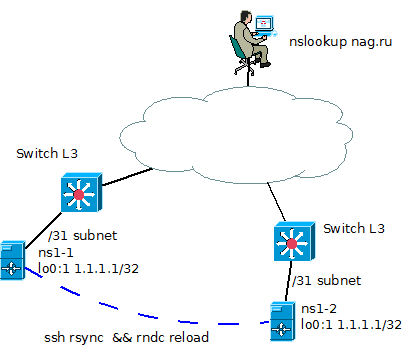

Схема anycast DNS и синхронизацией по ssh.
Еще желательно добавить маршрут к 1.1.1.1/32 по OSPF между switch L3 и ns1-[1,2]
