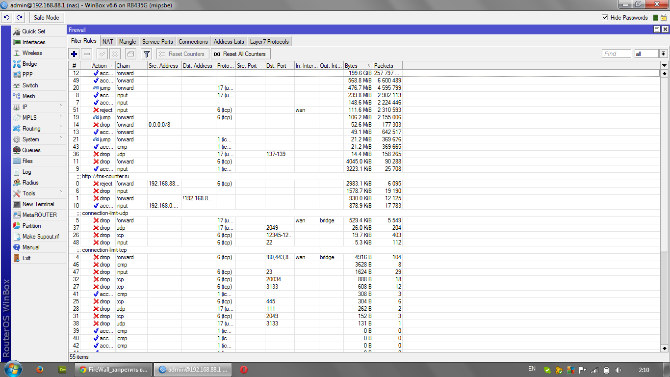

У меня например пока так - у всех по своему post-115267-063493700 1386980103_thumb.png
у всех разные подсети и интерфейсы - тебе помогут только множество мануалов на вики
для фаервола нет и не будет стандартного шаблона настроек (не считая нескольких популярных дырок и от сканов) - некоторые правила по ходу работы добавляются , удаляются , изменяются. И советую все не закрывать а изучить а то палец устанет зажимать кнопку reset на твоих микротиках.
еще разные структуры сети - wi-fi зоопарк или каждому по точке, или ты натиш или пул белых от провайдера и тд и тп
Кстати на момент фото я поменял последовательность (чтобы показать основные нужные для меня) - к нему особо не присматривайся
