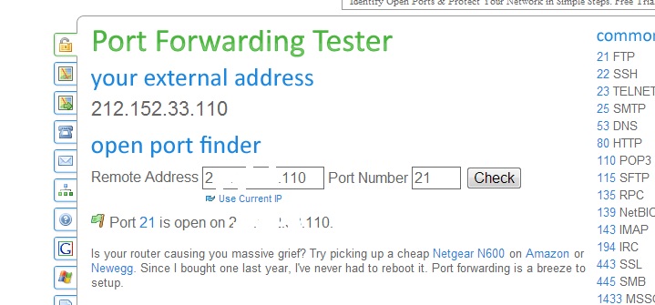

Собственно есть МТ на нем DHCP + Nat (сеть офиса всего 15машин) ,понадобился FTP сервак поднял я его на SynoLogy DiskStation у него адрес в локалке 192,168,0,16 начинаю пробрасывать порты 21Ftp ,20 авторизация на Ftp , + пулл портов 55530-55665 для передачи данных по резервному каналу протокола, порт21 проброшен и работает для Антона НАГ3.jpg ,а вот остальные порты 20,55530-55665 не открываются . Куда копать не пойму подскажите плз?

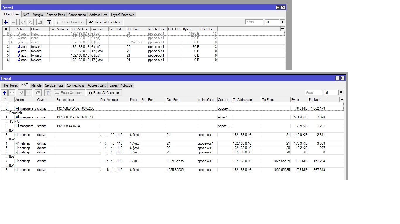

Это так же сделано - сори что не указал сразу .Даю скрины Ната и правил :FTP1.jpg
