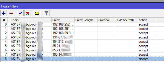

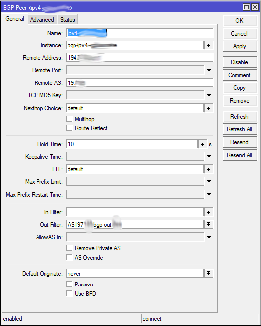

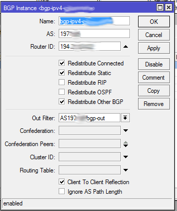

serg_web Posted December 10, 2013 Author Posted December 10, 2013 (edited) Вот как я анонсирую сети. У меня почти все тоже самое, только у инстанса не стоит галочка other bgp и client to client, в этом может быть причина? Попробовал использовать эти флаги - результат тот же... неужели никто не может подсказать по этому вопросу? Edited December 11, 2013 by serg_web Вставить ник Quote

serg_web Posted December 12, 2013 Author Posted December 12, 2013 (edited) а что показывает routing bgp advertisements print ipv4-<дальше замазано - имя пира>? PEER PREFIX NEXTHOP AS-PATH ORIGIN LOCAL-PRE name_peer 10.10.10.0/24 20.20.20.242 igp 1. проверить firewall, чтоб chain forward трафик пропускал 2. посмотреть на looking glass провайдера - принимает ли он префикс 3. посмотреть на внешних lg (lg.retn.net, noc.corbina.net и т.д.) есть ли префикс 1. firewall по дефолту, никаких правил нет, счетчик срабатываний по нулям. или нужно создать разрешающее правило? 2. lg у провайдера открытого нет, но сам провайдер говорит, что принимается только на один ip - 10.10.10.0 вот цитата ответа: sh ip bgp neighbor 20.20.20.242 received-routes BGP table version is 285316, local router ID is х.х.х.х Status codes: s suppressed, d damped, h history, * valid, > best, i - internal Origin codes: i - IGP, e - EGP, ? - incomplete Network Next Hop Metric LocPrf Weight Path *> 20.20.20.240/30 20.20.20.242 0 11111 ? *> 10.10.10.0 20.20.20.242 0 11111 ? Number of prefixes 2 а 10.10.10.0/24 среди них нет 3. на внешних lg префикса нет Я вот думаю, может проблема все таки на стороне провайдера? Мои настройки принципиально правильные? Edited December 12, 2013 by serg_web Вставить ник Quote

Sonne Posted December 17, 2013 Posted December 17, 2013 Создал BGP instance: Name: default AS: 11111 Router ID: 10.10.10.1 Redistribute Connected: on !!!! Redistribute Static: on !!! Так нельзя делать ни в коем случае! Никогда не включайте редистрибуцию сетей из и в BGP протокол! Правильно сделать так 1. Создайте статик роут IP->Route->+ c параметрами: Dst addres=ваша сеть какую хотите аноснировать Type=blackhole Distance=250 Теперь сетка появится в вашей таблице маршрутизаци и можно ее анонсировать в BGP. 2. Routing->BGP->Networks добавьте вашу сеть. 3. Смотрите Routing->BGP->Advertisment. Особенно внимательно проверяйте маски. Вставить ник Quote
