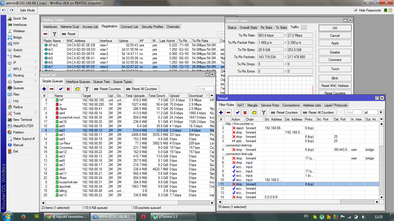

xabarov Posted December 15, 2013 Posted December 15, 2013 (edited) ну хотя-бы такую картинку организовать можно Из вашей картинки видно, что из 23 клиентов качает всего несколько с суммарным трафиком 7 мбит, а на wan-интерфейсе 27 мбит, при этом у вас несколько радио на одной плате. И этот человек, который даже не меняет дефолтные адреса, учит нас уму-разуму :) странно, почему Саб до сих пор не прокомментировал? Он такие решения на раз обсирает. Edited December 15, 2013 by xabarov Вставить ник Quote
Saab95 Posted December 15, 2013 Posted December 15, 2013 ну хотя-бы такую картинку организовать можно Из вашей картинки видно, что из 23 клиентов качает всего несколько с суммарным трафиком 7 мбит, а на wan-интерфейсе 27 мбит, при этом у вас несколько радио на одной плате. И этот человек, который даже не меняет дефолтные адреса, учит нас уму-разуму :) странно, почему Саб до сих пор не прокомментировал? Он такие решения на раз обсирает. Конечно видно что купили не ту плату, а потом когда деньги уже были потрачены, обратный ход поздно давать, да и антенны вероятно подключены с применением ВЧ кабеля=) Однако даже при такой не верной сборке, микротик в легкую обходит УБНТ по всем позициям.Если еще отменить начальный конфиг полностью, убрать все фильтры и т.п., можно еще больше производительность увеличить. Вставить ник Quote
zaza11 Posted December 15, 2013 Posted December 15, 2013 (edited) ну хотя-бы такую картинку организовать можно Из вашей картинки видно, что из 23 клиентов качает всего несколько с суммарным трафиком 7 мбит, а на wan-интерфейсе 27 мбит, при этом у вас несколько радио на одной плате. И этот человек, который даже не меняет дефолтные адреса, учит нас уму-разуму :) странно, почему Саб до сих пор не прокомментировал? Он такие решения на раз обсирает. через этот сраный микротик работает репитер с клиентами и 5 лан клиентов симпл кью чисто для фильтрации основной трафиик идет через приоретизацию из хабра я же не виноват что клиенты деньги зарабатывают а не в интернете шарятся круглосуточно ( но когда они все вместе работают то я совсем не переживаю что они там все красные и поэтому у меня есть время доказывать много раз какой ты дебил я же тебя послал в этой ветке че ты сюда залез http://forum.nag.ru/forum/index.php?showtopic=87867&st=100&p=910863entry910863 пост 118 Edited December 15, 2013 by zaza11 Вставить ник Quote
zaza11 Posted December 15, 2013 Posted December 15, 2013 (edited) ну хотя-бы такую картинку организовать можно Из вашей картинки видно, что из 23 клиентов качает всего несколько с суммарным трафиком 7 мбит, а на wan-интерфейсе 27 мбит, при этом у вас несколько радио на одной плате. И этот человек, который даже не меняет дефолтные адреса, учит нас уму-разуму :) странно, почему Саб до сих пор не прокомментировал? Он такие решения на раз обсирает. Конечно видно что купили не ту плату, а потом когда деньги уже были потрачены, обратный ход поздно давать, да и антенны вероятно подключены с применением ВЧ кабеля=) Однако даже при такой не верной сборке, микротик в легкую обходит УБНТ по всем позициям.Если еще отменить начальный конфиг полностью, убрать все фильтры и т.п., можно еще больше производительность увеличить. Да сааб удивил если мельком заметил 88.1 - это значит для тебя стандартный конфиг - хочешь я покажу скриншоты других окон этой 435 платы но у тебя мозги поплавятся и мне с лихвой хватит производительности если еще 1000 правил прибавится (прошу только не парь грув) эта плата мне принесла за первых 2 месяца 25000 грн (естественно с подключением ) и каждый месяц от 4000 грн. и мне далеко похрен че вы там мудруете сюсюкайтесь далше и сеть у меня работает как часы и у меня не меренно времени с вами ***еть пока зима а весной будет еще пара таких плат чуток подальше Edited December 15, 2013 by zaza11 Вставить ник Quote
Saab95 Posted December 15, 2013 Posted December 15, 2013 Да сааб удивил если мельком заметил 88.1 - это значит для тебя стандартный конфиг - хочешь я покажу скриншоты других окон этой 435 платы но у тебя мозги поплавятся и мне с лихвой хватит производительности если еще 1000 правил прибавится (прошу только не парь грув) эта плата мне принесла за 2 месяца 25000 грн (естественно с подключением ) и мне далеко похрен че вы там мудруете сюсюкайтесь далше и сеть у меня работает как часы и у меня не меренно времени с вами ***еть Да, 88.1 означает стандартный конфиг, потому что такая адресация не идет ни в какую систему. Поставите потом в другом месте еще оборудование, придется 89.1 ставить или 87.1? =) Гораздо лучше указать 192.168.10.1, на другой железке 11.1 и так далее, нижняя часть адресации резервируется для будущего использования. Эта 435 плата для любителей как раз все поплавить, потому что можно все собрать на нескольких делезках, 1000 правил она естественно не прожует, у вас около 20 правил шейпера, добавьте туда еще 100 и придется железку менять на более производительную, хотя есть способы порезать всем скорость одним движением. Моя сеть так же работает как часы, только свободное время нужно тратить не на разжигание конфликтов на форуме, а на более полезные нужды, например на прогулки. Вставить ник Quote
zaza11 Posted December 16, 2013 Posted December 16, 2013 (edited) Да сааб удивил если мельком заметил 88.1 - это значит для тебя стандартный конфиг - хочешь я покажу скриншоты других окон этой 435 платы но у тебя мозги поплавятся и мне с лихвой хватит производительности если еще 1000 правил прибавится (прошу только не парь грув) эта плата мне принесла за 2 месяца 25000 грн (естественно с подключением ) и мне далеко похрен че вы там мудруете сюсюкайтесь далше и сеть у меня работает как часы и у меня не меренно времени с вами ***еть Да, 88.1 означает стандартный конфиг, потому что такая адресация не идет ни в какую систему. Поставите потом в другом месте еще оборудование, придется 89.1 ставить или 87.1? =) Гораздо лучше указать 192.168.10.1, на другой железке 11.1 и так далее, нижняя часть адресации резервируется для будущего использования. Эта 435 плата для любителей как раз все поплавить, потому что можно все собрать на нескольких делезках, 1000 правил она естественно не прожует, у вас около 20 правил шейпера, добавьте туда еще 100 и придется железку менять на более производительную, хотя есть способы порезать всем скорость одним движением. Моя сеть так же работает как часы, только свободное время нужно тратить не на разжигание конфликтов на форуме, а на более полезные нужды, например на прогулки. да за натом по барабану какая сеть хоть вася федоточкин она будет называться.кстати на 435 и так 300( изменил) правил и они все расчитаны от 3- до 50 клиентов ты их всех не видел и они больше приносят стабильности чем тормозят борд. и по поводу любителей (кстати самый важный аргумент-да плата 435g любительская ну тогда походу и я любитель) А не любители вообще создают wi-fi для бесплатного пользования ,во всем мире так что не любитель прикрой шторки Edited December 16, 2013 by zaza11 Вставить ник Quote
Constantin Posted December 16, 2013 Posted December 16, 2013 Да, 88.1 означает стандартный конфиг, потому что такая адресация не идет ни в какую систему. Поставите потом в другом месте еще оборудование, придется 89.1 ставить или 87.1? =) Гораздо лучше указать 192.168.10.1, на другой железке 11.1 и так далее а какая разница???? чушку опять удовлетворяете??? на 435 а у мя 435 не стабильно работала, просто тупо висла, собачка спасала, но я снял при первом удобном случае, мож не повезло? но на мой вкус тупиковая железка Вставить ник Quote
