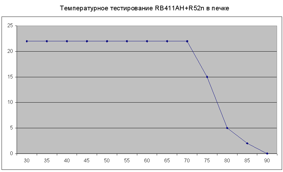

Saab95 Posted February 17, 2014 Posted February 17, 2014 На сервере используют корпуса с подогревом, или компоненты соответствующие. При этом цена готового устройства никак не может быть $100 =) а сервера надо в помещении ставить :D Вы бы лучше по существу делали замечания. Конечно бред, как оно может работать при +75 ? =) а вы при такой температуре пробовали запускать? или это ваши теоретические предположения?) Пробовал, жарил их в печке, а через вайфай с ноутбука измерял пропускную способность. При +75 уже начинались проблемы со скоростью, т.к. чип перегревался. Вставить ник Quote

VlasovVV Posted February 17, 2014 Posted February 17, 2014 (edited) Пробовал, жарил их в печке, а через вайфай с ноутбука измерял пропускную способность. При +75 уже начинались проблемы со скоростью, т.к. чип перегревался. все равно примерно правильно температуа указана, + - несколько градусов ... и жарили вы микротик, а данные были взяты с сайты UBNT с нанобриджа. Edited February 17, 2014 by VlasovVV Вставить ник Quote
Saab95 Posted February 17, 2014 Posted February 17, 2014 врунишка на север сначала съезди. Аиргриды без проблем пережили -40. На высоте 28 этажа под шквальным ветром. Сегодня нанобридж пролежал на крыше при минус 25 порядка двух часов. Воткнули - завелся сразу. Это ничего не говорит о том, что оборудование предназначено для использовании при низких температурах. С таким же успехом можно и жигули копейку при -40 градусах завести, когда она постоит 2-3 часа при такой температуре на улице. Пробовал, жарил их в печке, а через вайфай с ноутбука измерял пропускную способность. При +75 уже начинались проблемы со скоростью, т.к. чип перегревался. все равно примерно правильно температуа указана, + - несколько градусов ... и жарили вы микротик, а данные были взяты с сайты UBNT с нанобриджа. Он указывает красивые цифры, что бы участвовать в закупках, когда дают менеджерам задание подобрать оборудование, они смотрят в интернете, что от -30 до +75 и спокойно покупают его для любой задачи, от работы в условиях крайнего севера до пустыни. Только вот почему-то на серьезном оборудовании, для защиты от прямых солнечных лучей используют специальные козырьки. Вставить ник Quote
