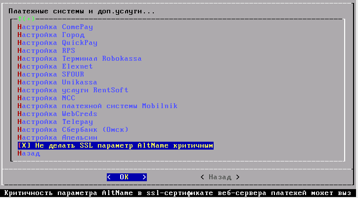

Saab95 Posted December 9, 2013 Author Posted December 9, 2013 Кто использует биллинг Ideco для приема платежей через киви, нужно в настройках платежных систем поставить галочку в самом низу - Не делать SSL параметр AltName критичным. И платежи снова заработают. Вставить ник Quote

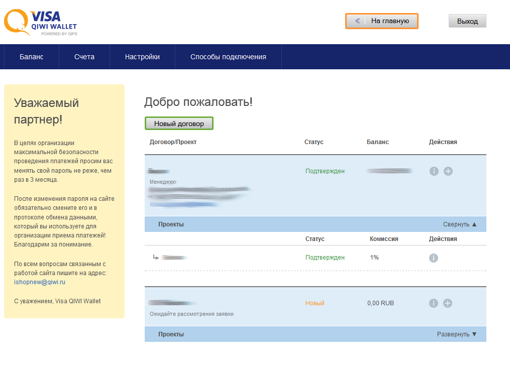

Saab95 Posted December 16, 2013 Author Posted December 16, 2013 Зайдите на сайт ishop.qiwi.com, именно COM, под своими учетными данными, увидите там статус магазина. Вверху показан существующий договор и у него статус "Подтвержден", а вот магазин под ним будет в статусе "Новый". Нажмите кнопку "Новый договор", введите все так же, как у существующего. В течении суток статус изменится, а внизу так и останется висеть не подтвержденный новый созданный договор. Далее при необходимости нужно найти в этой учетке настройки SOAP протокола и нажать там кнопочку с паролем, выбрать что использовать такой же пароль, как для вашего договора, там галочку поставить. Так же нужно сменить номер порта на 443. Далее возвращайтесь в старый кабинет .ru и так же поменяйте там номер порта, естественно не забудьте поменять его и в настройках биллинга или в номере порта для проброса, если биллинг напрямую к интернету не подключен. Вот и все. Естественно эта информация получена не от техподдержки=) Вставить ник Quote
sherwood Posted December 16, 2013 Posted December 16, 2013 а вот магазин под ним будет в статусе "Новый" почему Вы решили что статус будет Новый? у нас Подтвержден. Так же нужно сменить номер порта на 443 не позволяет сменить порт на 443, пишет: Неверный формат url для уведомлений. Поддерживается только http или https протоколы на 80 или 443 порту хотя порт ставлю 443, 80 принимает, но он не нужен. Вставить ник Quote
