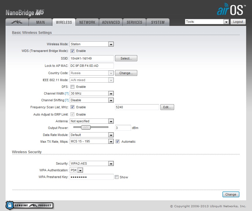

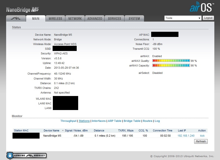

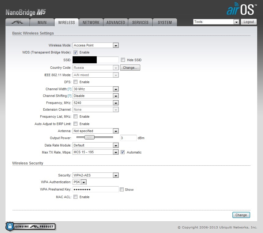

Появилась необходимость связать сетью 2 частных дома на расстоянии 250 метров с прямой видимостью, подумав, выбор пал на 2xNanoBridge M5 по соображениям узкой ДН его антенн (не хотелось никому особенно мешать). Так вот они были приобретены, собраны мачты по 6 метров каждая, на мачты были установлены антенны и настроены друг на друга при помощи GPS и компаса в Nexus7. Бриджи друг друга увидели и подключились...
Вот скрины настроек:
Точка доступа:
post-117278-053500900 1386229948_thumb.jpg post-117278-015562900 1386229955_thumb.jpg
Клиент:
post-117278-058727900 1386229966_thumb.jpg post-117278-081554300 1386229977_thumb.jpg

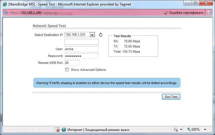

В итоге имею вот такие скорости (копирование файлов проходит на таких же скоростях):
При отключении AirMax ничего особенно не меняется, только пропорциональность скоростей пропадает, идет перекос в одну из сторон... Так вот... Я в этом деле, как Вы говорите, пионЭр, да и сеть нужна только для меня любимого, т.е. разбираться во всех тонкостях беспроводных сетей нет ни времени ни желания... Вопрос в чем? Что можно подкрутить (и можно ли?), чтоб скорость прыгнула хотя б до 100Мбит/с?

Ну так поставьте полосу 40мгц и получите то, что требуется. Аирмакс отключать не нужно. Страну укажите Compliance Test, далее частоту поменяйте на ту, которая в диапазоне 4920-5100, т.к. на той, что сейчас стоит 5240 можете кому-то мешать, т.к. сканер устройств не все излучение показывает.
Поставил страну Compliance Test, выбрал полосу в 40мгц, частоту ставил верхнюю и нижнюю из Вашего диапазона (AirView посмотреть пока не могу, только вечером дома), в итоге, показатели AirMax заметно упали (94/82), появился перекос между Horizontal / Vertical - 59/53, а скорость выросла до 80/90... Стоит ли игра свеч? В плане скорости/надежности соединения... Все таки надежность на первом месте...

Это дуплексом?
Скорость вообще измеряют по очереди в каждую сторону, сначала на прием, а потом на передачу, т.к. встроенный тест очень кривой и дуплексом порой показывает совсем не адекватные цифры.
Ставьте частоту из середины диапазона, например, 5450, наводите антенны точнее, у Вас они в разные стороны смотрят.
А, вообще, Вы глупость сделали, на такое расстояние брать НБ...
Это дуплексом?
Это я встроенным тестом проверяю... Думаете, будет большая разница с реальными скоростями? При настройках из первого поста, реальные скоростные показатели соответствовали встроенному тесту!..

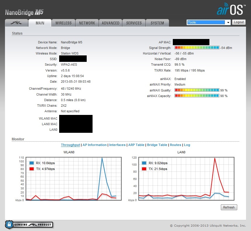

ориентируясь на Signal Strength
При Ваших параметрах сигнал должен быть на уровне -30. При таких уровнях сигнала (перегрузка приёмника по входу) НБ нормально работать не сможет.
Объясните, пожалуйста, что Вы имеете ввиду, я не совсем понял (чайник же :) )... Если я мощность усиления в настройках выставлю в потолок, то уровень сигнала и получится где-то в районе -30 -40... А сейчас у меня мощность выставлена в 3dBm т.к. бОльшее усиление не делает ни какой погоды...
