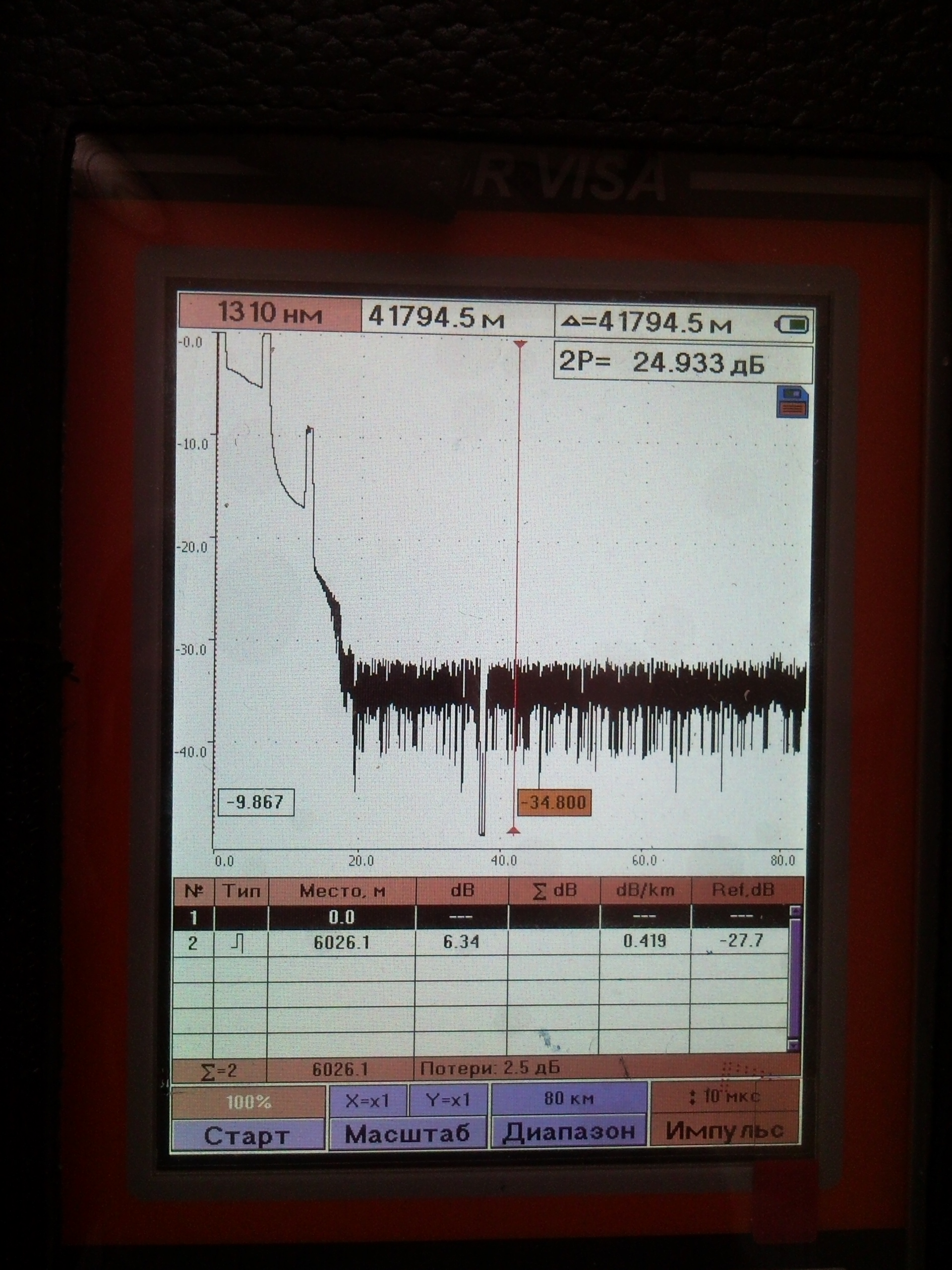

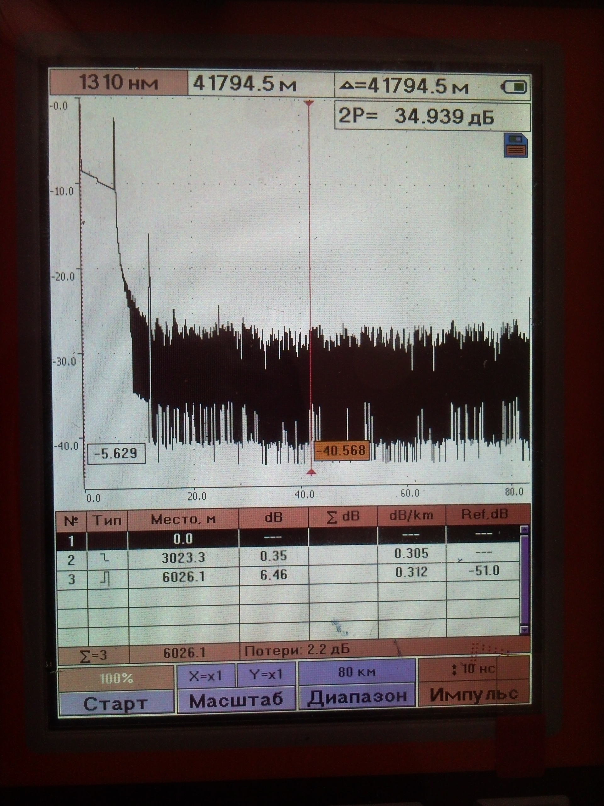

при работе с Visa M1 заметил, что изменение динамического диапазона в зависимости от длительности импульса не подчиняется закону 10log(t1/t2). При изменении длительности с 10мкс до 10нс динамический диапазон реально уменьшился на 10дБ, а должен измениться по формуле на 30дБ. Почему так происходит? Провёл те-же измерения на китайском рефлектометре - теория с практикой совпала. Общение со специалистом визы ситуацию не прояснило - говорит наш секрет в обработке сигнала. Что за обработка? Может кто знает подробней?post-120046-060504200 1401979071_thumb.jpg post-120046-072362900 1401979053_thumb.jpg
5log(t1/t2) вроде формула.
