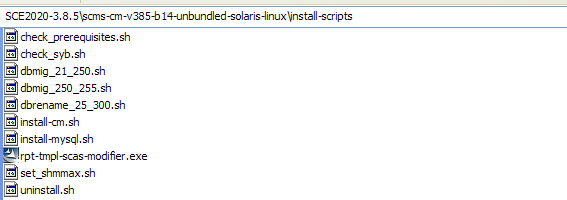

Помогу и вам.
В архиве "scms-cm-v385-b14-unbundled-solaris-linux.tar" лежит искомый вами файл.
