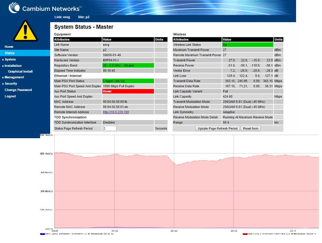

Cambium PTP650 , дальность 50 км, канал 45 Мгц, трафик 400Мбит/c.
Можно взглянуть на задержку? Что это за трафик? Что с френелем?
