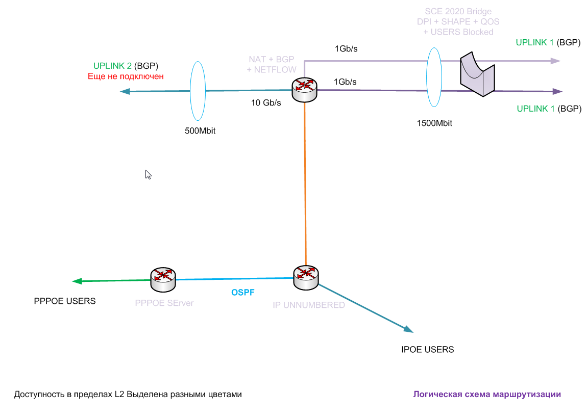

Dushes Posted December 2, 2013 Posted December 2, 2013 (edited) Две недели голову ломаю ничего хорошего не приходит :) Нужна ваша помощь пришло время подключать второго аплинка, вроде подключать понятно куда, там где AS, ну вот вопрос а как же SCE ? :) там же делается QOS первого аплинка Edited December 2, 2013 by Dushes Вставить ник Quote

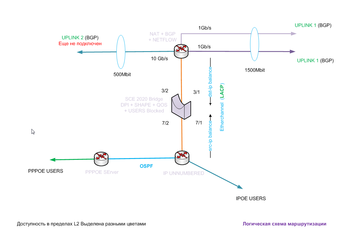

Dushes Posted December 2, 2013 Author Posted December 2, 2013 (edited) вот так тоже не получится ибо тогда SCE не будет видить пользователей серых сетей да и пользовователей уже шейпить не получится и блокировать я так понимаю этот момент Cisco как то продумала :) ну вот что то не въеду как :) Edited December 2, 2013 by Dushes Вставить ник Quote

PowerPack Posted December 2, 2013 Posted December 2, 2013 (edited) Вы на sce все-равно указываете общую ширину аплинков и на основании этой информации она уже жмет или не жмет нужные вам сервисы. Бордер балансирует трафик и это уже его проблема, sce никуда перемещаться не нужно. Оставляйте все, как есть на первом рисунке. Edited December 2, 2013 by PowerPack Вставить ник Quote

disappointed Posted December 2, 2013 Posted December 2, 2013 ы на sce все-равно указываете общую ширину аплинков и на основании этой информации она уже жмет или не жмет нужные вам сервисы. Не прокатит, SCE нужно точно знать, что траф приехал через 500метровый аплинк или через 1,5гиговый, чтобы его полисить, вернее не допускать полку и на 500 метрах отдельно, и на 1,5 гигах. А там где он её проходит SCE уже ничего не знает откуда оно пришло, ибо стоит за бордером. Вот в том и вопрос как сделать. Вставить ник Quote
DimaM Posted December 2, 2013 Posted December 2, 2013 Вот в том и вопрос как сделать. Это легко: покупаешь еще одну (или две?) SCE, которая будет стоять после бордеров - она будет за аплинками следить, а эта пусть пользователей шейпит - Сиской все продумано. Вставить ник Quote
Dushes Posted December 2, 2013 Author Posted December 2, 2013 (edited) DimaM SCE нельзя сказать (или я чего то не знаю) давай ка такому тип тафика приоритет такой, а торенты дави. Там же настраиваешь тариф для каждого юзера, и он уже давит внутри тарифа, я бы срадостью поставил SCE выше бордера (ближ к первому аплинку) и шейпил бы пользователей бордером, а с помощью SCE делал тока QOS но ведь так нельзя ? Edited December 2, 2013 by Dushes Вставить ник Quote

PowerPack Posted December 12, 2013 Posted December 12, 2013 (edited) Или я что-то не понимаю или вы :-) на первом рисунке sce стоит после бордера. Я понимаю, что в такой ситуации через нее идет только идеально отбалансированный на l2 гигабит чэнел. Пиринг если в полку не укладывается через sce не пускайте. Повторяю свое мнение, sce будет отлично выполнять все, что нужно, как на первом рисунке. У нас именно такая схема включения проработала пару лет. Edited December 12, 2013 by PowerPack Вставить ник Quote
