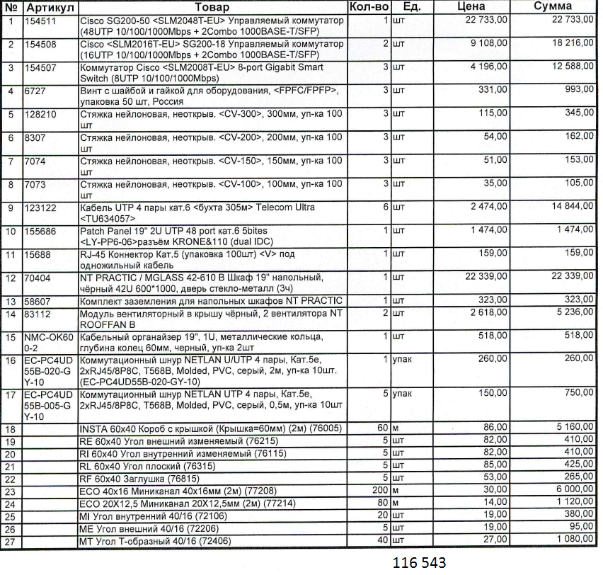

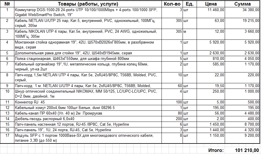

Вот что было предложено мною.... даже и этого моно выкинуть 2 полки и 50% витой пары, что еще удешевит итог. Но самое главное что я хотел бы получить гигабитную звезду, с коммутаторами расположенными в центре ( в серверной).
Коммутаторы хотел обьеденить по LACP по SFP портам...
И второе изображение - то что нам предложили.

У нас в левом крыле здания, находится 27 рабочих мест в 3х кабинетах. Я предложил в каждом из кабинетов поставить 12ти портовые патч-панели и патч-кордами их соединять с компами.(Бить кабель канал на стены в кабинетах и двигать мебель никто не даст). Колличество сотрудников в кабинетах различное, и временами меняется как в большую так и в меньшую сторону.На данный момент максимум 11 рабочих мест.Я на всякий случай предусмотрел запас в 1 порт, плюс пара остаётся на случай подключения телефона ( в серверной телефонный кросс).
В правом крыле здания всё примерно так же.... 3 кабинета и серверная.

Я планировал в стойке ( в кабинете серверной ) разместить три 24ти портовые патч панели, от них тянуть 25ти парник в каждый из кабинетов в 12ти портовую настенную патч панель, а от нее подключать патч кордами системные блоки.
В каждый из кабинетов будет заходить свой кабель.
В каждом из кабинетов может сесть не более 11 человек. Ip телефонов (есть своя АТС и от нее протянута лапша ) и NAS нет.
Идея с патчпанелью в кабинете разумная, наверно, если есть где разместить ящик. Но может быть целесообразно сразу тянуть от розетки в серверную отдельной UTP?
Чем вы нас убедите, что ваша версия лучше?
Зачем ящик, если патч-панель настенная ? Можно протянуть колличество UTP равное колличеству рабочих мест, но уложить в небольшом коробе 3 многопарника легче, чем 27 витух.
А если если понадобиться добавить рабочие места то заного открывать короб и укладывать кабель - это не удобно.
Можно уложить колличество витухи с запасом (36 кабелей),
но тогда в кабинете она будет просто висеть скрученная где-нибудь на стене, пока ее кто-нить не порежет, что б глаза не мазолила.
Бить кабель каналы в кабинетах, ставить розетки, двигать мебель - никто не даст тк люди работают. Гораздо удобнее кинуть за мебелью патч-корд от патч-панели до рабочего места.
Плюс бить дырку из корридора в кабинет намного проще для многопарника ( 10-12мм), чем для связки из 12ти кабелей витухи.
