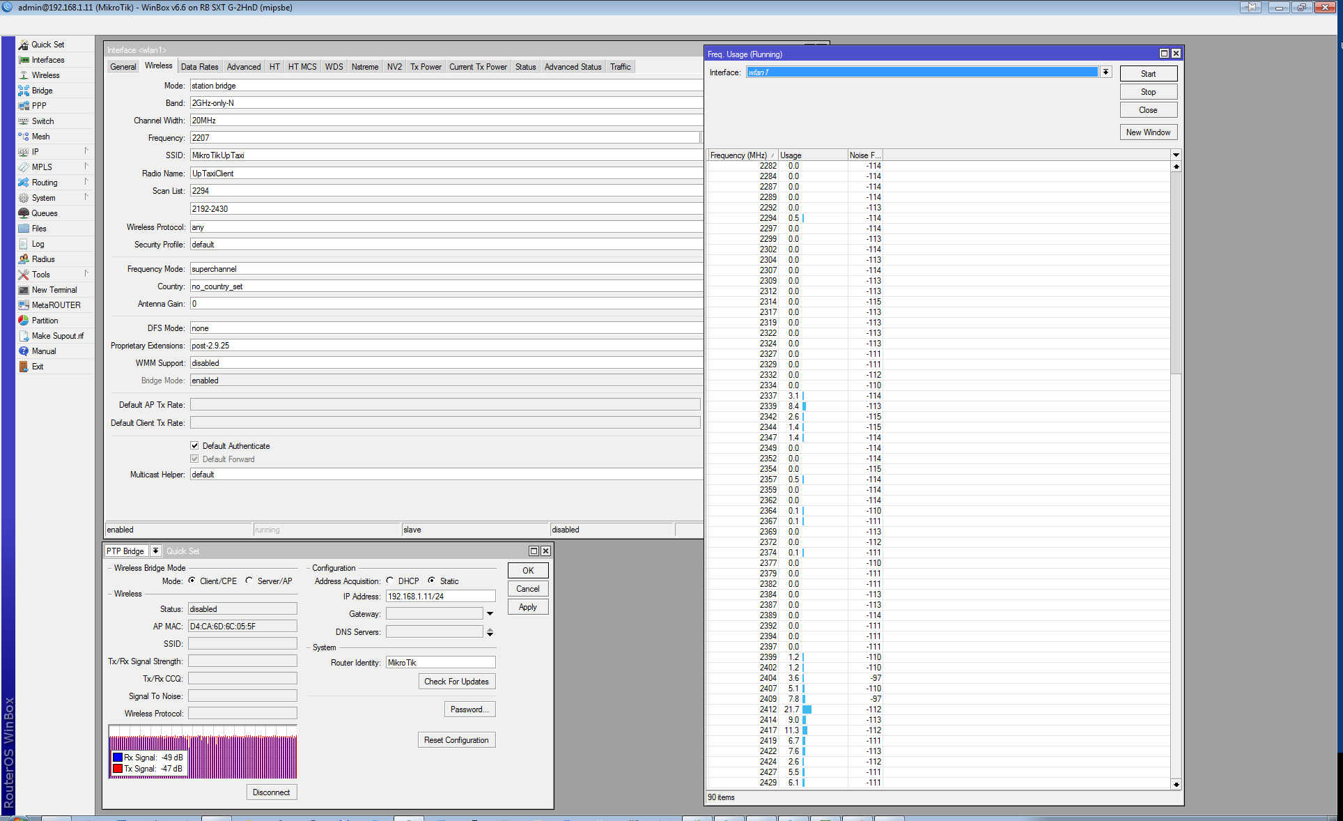

sxt g-2hnd постоянно отваливается
купил два sxt g-2hnd
расстояние 350м.
сигнал хороший.
один стоит на 12 этаже жилого дома, второй на 3-м офисного здания
в непосредственной близости к офису есть дорога с движением средней интенсивности (машины помехи создают?)
на высоких частотах около 2700 отваливается почти каждую секунду (отвалится, подключится, отвалится, подключится)
чем ниже частота, тем стабильнее держит связь...
но на самой низкой частоте 2192-2207 вообще не видит базу. начинает видеть на 2212
сейчас выбрал частоту наобум 2294
скан лист одна единственная частота 2294
tx power на базе 12, на клиенте 17

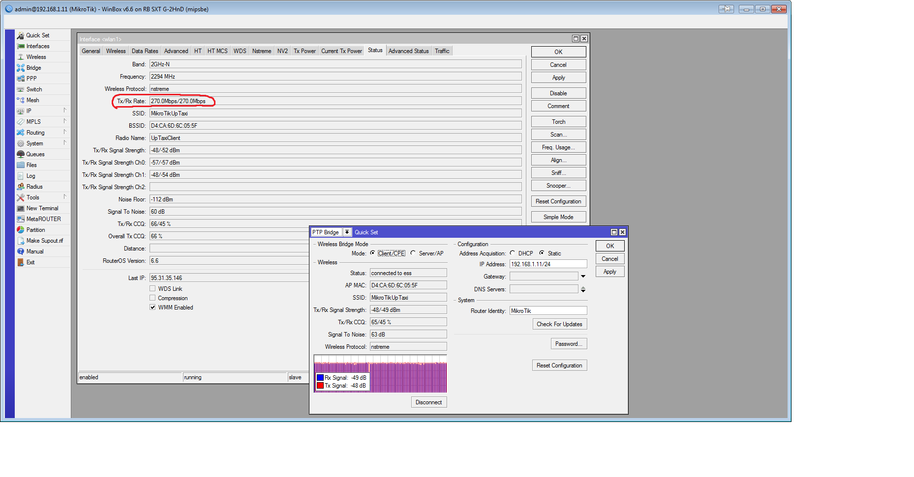

скорость бывает дотягивает до 270Mbps (первый скрин), но в основном скачет постоянно от 1 до 270-ти
и всё равно периодически отваливается. (раз в 1-3 минуты)
а бывает отвалится и подключиться несколько секунд не может
вот видео, о том как отваливается
http://www.youtube.com/watch?v=qrF8rNQFFP0
куда копать?
хелп!!!
