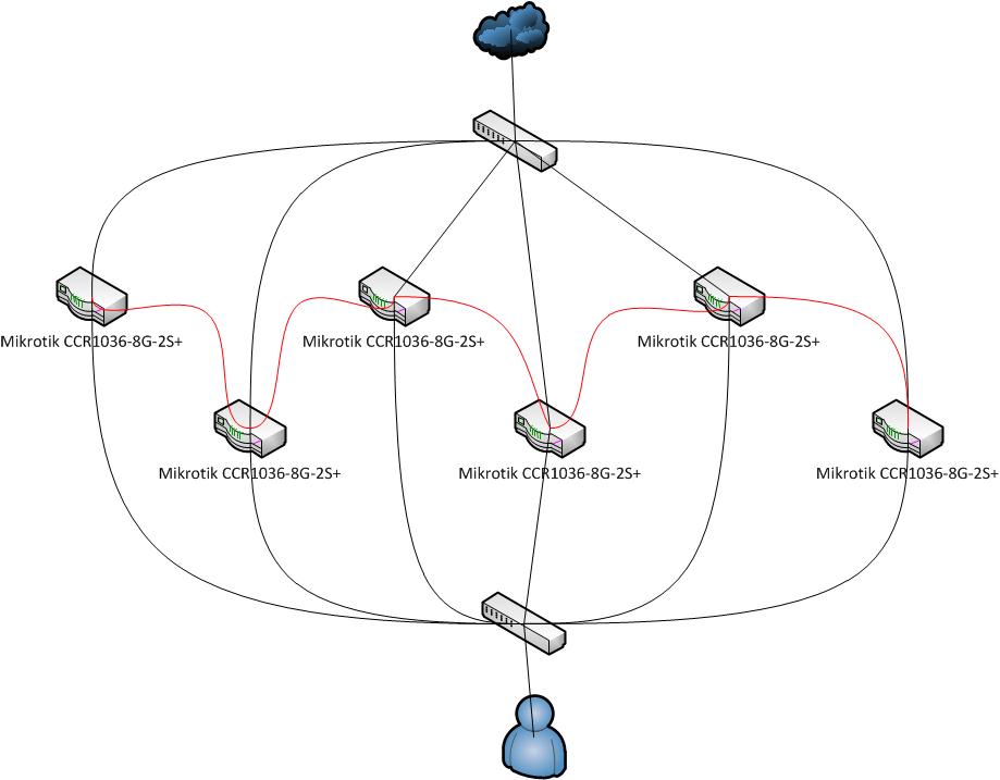

Saab95 Posted November 26, 2013 Posted November 26, 2013 Берите несколько штук, например 3, Mikrotik CCR1036 или CCR1016, ставите в одну стойку, подключаете к коммутаторам Пока брать не советую. Как вот тут подтвердят что прошивка стабильная так можно начинать думать брать или нет. Мы гоняем их под MPLS/VPLS - работают (ROS 6.6). Можно поставить юнитовый сервер с дистрибутивом по-вкусу и терминировать. Думаю что надежней будет. Не знаю чего там так всем не хватает в прошивках, но я для себя выбрал 6rc14 и все работает как часы. Вот такая схема тоже будет работать как часы - берется 5 Mikrotik CCR1036-8G-2S+, подключаются 10г портами к коммутатору с абонентами, и к коммутатору с интернетом. Между собой могут соединятся цепочкой или порт в порт, как раз медных хватит, что бы гонять внутрисетевой трафик, его обычно мало, поэтому гигабитных портов хватит. Если одно устройство зависнет или сломается - остальные примут нагрузку. В итоге примерно за 100 тыс.р. получите требуемый результат с резервированием. Всякие там бывшие производители сотовых телефонов обойдутся раз в 5 дороже. Вот даже картинку как подключать приведу: Вставить ник Quote
