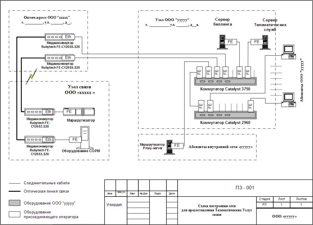

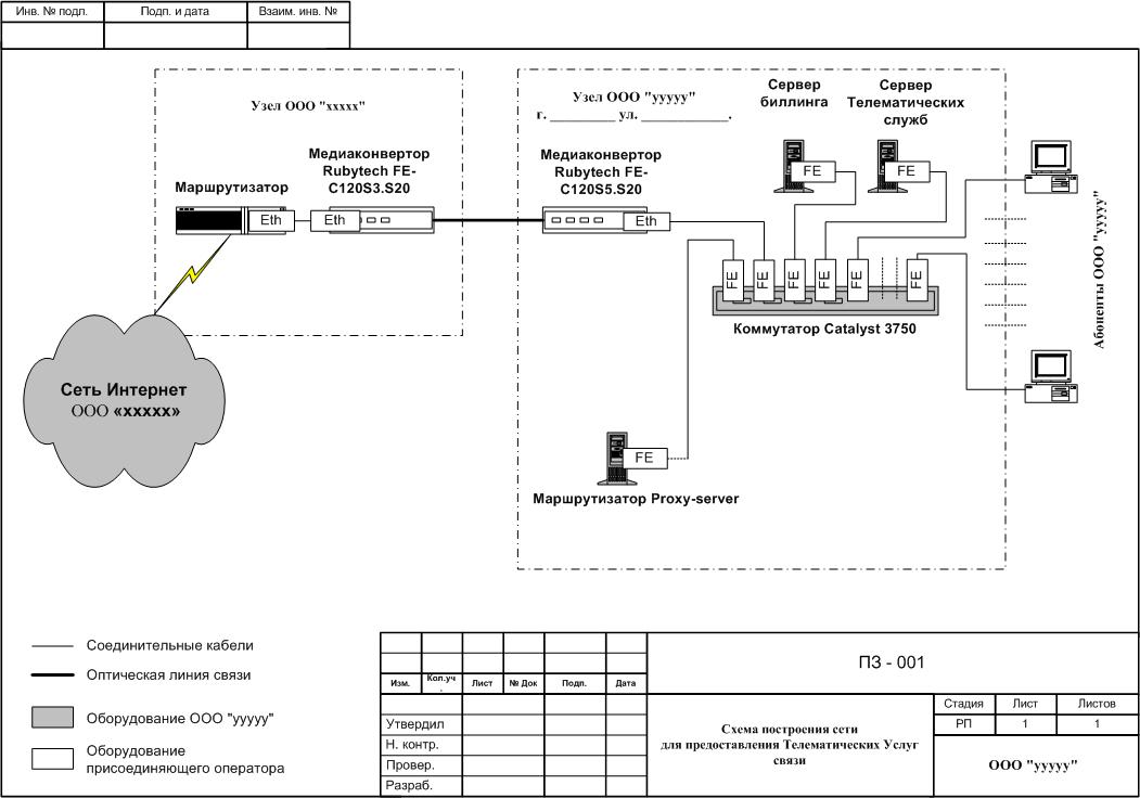

term-it Posted November 25, 2013 Posted November 25, 2013 Подскажите господа по документам для РКН на сдачу узла связи телематики: есть узел связи мелкого оператора, подключен к вышестоящему провайдеру по клиентскому договору. Сдача планируется на декабрь сего года. СОРМ на вышестоящем провайдере уже подписан. Проблема в том, что узел реально организован не так, как в схеме поданной на лицензию. Для УФСБ без разницы на чем и как все реализовано, им ни каких сертификатов не нужно, важно чтобы все данные по клиентам во всех разрезах их требований и глубиной хранения данных был организован по их регламенту - что собственно и реализовано программно под FreBSD. По большому счету на нем реализован билинг и кучу всяких сервисов для внутренних нужд конторы. Для клиентов естественно только выход в интернет. Все ПО самописное, ибо сертифицированные продукты со всеми необходимыми НАМ функциями стоят немалых денег. Узел для РКН хочем представить в самом простом виде, типа вот эти железки и ПО - узел, остальные железки используем чисто для ЛВС предприятия. Схему поданную при оформлении лицензии прикрепил. Теперь собственно вопросы: 1. стоит ли упростить схему, чтобы не искать лишних документов? Что в ней должно быть по минимуму? 2. на пограничный маршрутизатор (Cisco 3750) сертификат соответствия в области связи мы нашли. Достаточно будет его распечатать и поставить на нем синию печать поставщика оборудования? 3. все ПО крутится на сервере HP ProLiant DL120. (точнее два сервера - второй еще чисто под хостинг используем). На него нашли только декларацию соответствия, срок действия которой закончился летом сего года (сервер был куплен раньше). Подойдет такая декларация, если на нее так-же поставить печать поставщика железа? 4. самое сложное - программное обеспечение. Например в декларации соответствия на сервер в условиях применения и выполняемых функциях нет функции билинга. Я так понимаю билинг необходим в любом случае, не зависимо от того какие тарифные планы и условия абонентам предоставляются (та-же статистика для УФСБ, или ограничение скорости на клиентах и т.п.). Что можно предоставить для РКН ? Если например есть сертифицированный софт и к нему можно найти сертификаты, подскажите где искать. (поставим на соседний сервак любое ПО, с любым названием!) P.S. клиенты естественно включены в порты коммутаторов ЛВС, а не в 3750-й как на схеме. Забодался спорить с представителем РКН, который утверждает что если они включены в порты коммутаторов нашей ЛВС, то должна быть лицензия на передачу данных. Вставить ник Quote
svcons Posted November 26, 2013 Posted November 26, 2013 А как вдруг всплыла схема, поданная с заявлением на получение лицензии?! Вашими стараниями? Впервые слышу о таком случае. Представляются документы и схема, согласно 113 приказа, именно в том виде, в каком объект вводится в эксплуатацию. Вставить ник Quote

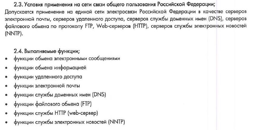

avi66 Posted November 26, 2013 Posted November 26, 2013 (edited) 1. Рисуйте схему как есть. При предъявлении сооружения связи, РКН проверяет соответствие заявленному. 2. Заверить можете сами своей печатью. 3. Мы заверяли декларацию своей печатью и предъявляли накладную на покупку сервера. 4. У нас в декларации на сервер тоже не прописана напрямую функция биллинга, есть только сервер служб электронной почты..., сервер доступа к информационным ресурсам.., сервер доменных имен... и сервер конференций... Этого было достаточно. Мы предъявили сертификат на АСР NetUp UTM 5, там расписаны требования к серверу, они подошли... По поводу СОРМа, письменное разрешение от УФСБ нужно иметь обязательно (см. 113 приказ) Edited November 26, 2013 by avi66 Вставить ник Quote

term-it Posted December 4, 2013 Author Posted December 4, 2013 - спасибо всем за ответы! Можно еще вопрос специалистам: стоит ли в схему для РКН рисовать второй аплинк для сьемника СОРМа (как на приведенной схеме)? Или лучше "упростить" схему, т.к. где-то здесь на форумах читал что с двумя аплинками только телематику по упращенке не сдать? Вставить ник Quote
avi66 Posted December 5, 2013 Posted December 5, 2013 (edited) стоит ли в схему для РКН рисовать второй аплинк для сьемника СОРМа (как на приведенной схеме)? Из моей практики, РКН интересует только вводимое оборудование для оказания услуг связи (то, что прописывается потом в акте кс-14). По СОРМу хватает письма УФСБ.Хотя, при приемке могут спросить, но это только в устной беседе. Edited December 5, 2013 by avi66 Вставить ник Quote

Галушко Дмитрий Posted December 17, 2013 Posted December 17, 2013 - спасибо всем за ответы! Можно еще вопрос специалистам: стоит ли в схему для РКН рисовать второй аплинк для сьемника СОРМа (как на приведенной схеме)? Или лучше "упростить" схему, т.к. где-то здесь на форумах читал что с двумя аплинками только телематику по упращенке не сдать? С 2 аплинками УФСБ против АутСОРМинга Соответственно не сможете закрыть вопрос по СОРМ... Вставить ник Quote
adnull Posted December 17, 2013 Posted December 17, 2013 Лучше ничего лишнего не рисовать. Линк к сорму РКН не интересует. Вставить ник Quote
grifin.ru Posted December 18, 2013 Posted December 18, 2013 - спасибо всем за ответы! Можно еще вопрос специалистам: стоит ли в схему для РКН рисовать второй аплинк для сьемника СОРМа (как на приведенной схеме)? Или лучше "упростить" схему, т.к. где-то здесь на форумах читал что с двумя аплинками только телематику по упращенке не сдать? С 2 аплинками УФСБ против АутСОРМинга Соответственно не сможете закрыть вопрос по СОРМ... ФСБ ваши схемы интересны только чтоб на стол подстилать, что бы рыбу чистить. Им нужно чтоб СОРМ работал, ВСЕ. Надзору нужна схема. Требования к схеме не определены. Рисуйте все что угодно. Если избирательный бюллетень на котором написано "Х%Й" - можно признать недействительным то схем - нельзя. ВООБЩЕ все-равно что и как там нарисовано будет. Мой совет - рисуйте квадратик на нем в одну сторону линия Аплинк, в другую - Абоненты. На квадратике пишете "Мой узел связи". Все ! Вставить ник Quote
Галушко Дмитрий Posted December 19, 2013 Posted December 19, 2013 - спасибо всем за ответы! Можно еще вопрос специалистам: стоит ли в схему для РКН рисовать второй аплинк для сьемника СОРМа (как на приведенной схеме)? Или лучше "упростить" схему, т.к. где-то здесь на форумах читал что с двумя аплинками только телематику по упращенке не сдать? С 2 аплинками УФСБ против АутСОРМинга Соответственно не сможете закрыть вопрос по СОРМ... ФСБ ваши схемы интересны только чтоб на стол подстилать, что бы рыбу чистить. Им нужно чтоб СОРМ работал, ВСЕ. Надзору нужна схема. Требования к схеме не определены. Рисуйте все что угодно. Если избирательный бюллетень на котором написано "Х%Й" - можно признать недействительным то схем - нельзя. ВООБЩЕ все-равно что и как там нарисовано будет. Мой совет - рисуйте квадратик на нем в одну сторону линия Аплинк, в другую - Абоненты. На квадратике пишете "Мой узел связи". Все ! Схему ФСБ требует приложить к заявке на План СОРМ. Если на схеме указано 2 аплинка: основание для отказа аутСОРМинга. Вставить ник Quote
grifin.ru Posted December 19, 2013 Posted December 19, 2013 Схему ФСБ требует приложить к заявке на План СОРМ. Если на схеме указано 2 аплинка: основание для отказа аутСОРМинга. Риску предположить, что схемы в ФСБ и схемы в надзор - никогда не встретятся :) Вставить ник Quote
term-it Posted December 20, 2013 Author Posted December 20, 2013 (edited) Если на схеме указано 2 аплинка: основание для отказа аутСОРМинга. - я видимо не пояснил: второй аплинк присоединяющий оператор использует для СОРМа. А по первому подает трафик. Ну вот так он нам это реализовал (аутсорминг). но рисовать второй аплинк в схеме мы не стали, т.к. РКН интересует только вводимое оборудование для оказания услуг связи и исходя из принципа Риску предположить, что схемы в ФСБ и схемы в надзор - никогда не встретятся :) - еще раз всем спасибо за советы. Edited December 20, 2013 by term-it Вставить ник Quote
