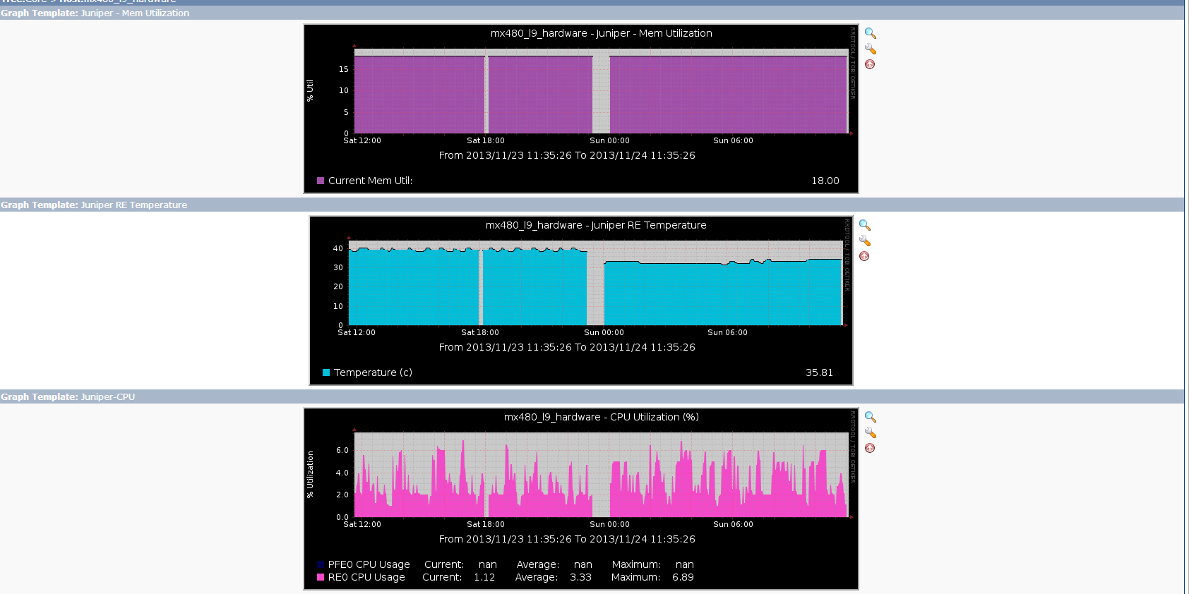

Вчера примерно в 23:00 без видимых причин перестал быть доступен Juniper MX480.
Со стороны экстрима была видно, как упали 10Г порты.
По менеджмент интерфейсу(fxp0) тоже не отвечал.
Прибыв на место и подключившись консолью ничего вменяемого не удалось получить. Каждые секунду в лог сыпалась попытка загрузится с флешки или ссд.
В итоге выключили по питанию и тогда все поднялось.
На сислог сервер отправлялись варнинги и критикалы, перед падением ничего не приходило.
По графикам трафика, утилизации RE,PFE и памяти тоже никаких аномалий не было выявлено ( приложу в аттаче)
Релиз софта самый стабильный 11.4R7.5 - JTAC recommended.
Скачков питания тоже не было. График и логи УПСа тому подтверждение. Ну и все другие железки так-же работали.
На самой железке остались логи только с момента нашего ресета по питанию. Никаких core-dump и тд на ней нет.
В данный момент диагностика всех модулей, вентиляторов и тд говорит - ОК.
Под спойлером про железо.

P.S. Провалы на графике в 18:00 - нормально и не относится к жуниперу.

Тех. спецы селлера запросили RSI. После получения сказали, что проблема похожа на один PR. Сейчас открывают high level case и инженеры JTAC скорее всего будут по тимвьюверу что-то смотреть.

По делу : JTAC скинули скриптик, будут удаленно делать лоу левел формат ссд диска. Пишут 40 минут времени на все про все и 2 ребута.
аможете вкратце сказать что тут http://kb.juniper.ne...90&smlogin=true - а то пароль просит....
Routing Engines (RE) might reset and fail to boot due to Solid State Drive (SSD) that stops functioning
  [TSB16210] Show KB Properties
ALERT TYPE:
PSN - Product Support Notification
PRODUCT AFFECTED:
Routing Engines with the following model numbers with specified revision, and shipped between January 1st 2013 and July 15th, 2013 may be affected.
RE-A-1800X2-16G Part Number: 740-031119 REV5 and below
RE-B-1800X1-4G Part Number: 740-039441 REV5 and below
RE-MX2000-1800X4 Part Number: 740-049603 REV3 and below
RE-S-1800X2-16G Part Number: 740-031114 REV8
RE-S-1800X2-8G Part Number: 740-031117 REV8
RE-S-1800X4-16G Part Number: 740-031116 REV8
EX9200-RE Part Number 740-049603 REV2 and below
ALERT DESCRIPTION:
Our SSD manufacturer increased the burn-in test time of our SSDs as part of their efforts to continuously improve product quality. When this change was implemented, they unintentionally omitted a critical step in the test process that returns the drive to a clean initial state. As a result of missing this step, unexpected files were left in SSD “housekeeping” memory, which prevented proper drive operation.
This issue is tracked by PR/922117.
SOLUTION:
The manufacturer has corrected its test process to properly re-initialize the SSDs before shipment to Juniper. All Juniper inventory has been purged to ensure all Routing Engines shipped are free of this issue.
A software solution has also been developed to correct the affected REs in the field.
IMPLEMENTATION:
Customers who have received REs with the suspected SSD should contact JTAC or their Service Managers to work out a mitigation plan and verify affected parts.
