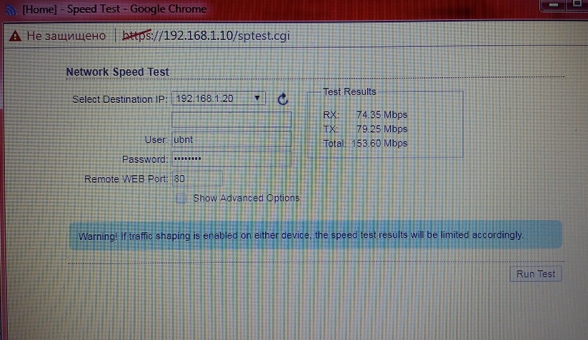

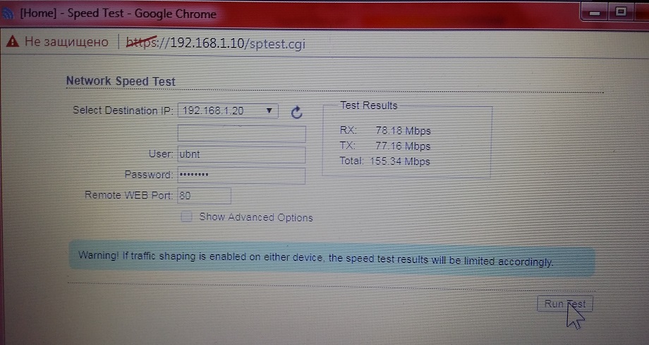

DIE89 Posted August 13, 2017 · Report post Уважаемые форумчане! Помогите пожалуйста. у меня стоит nanostation m5 2 штуки одна точка доступа, вторая принимает(станция) мне важно чтоб максимальная скорость и без задержек. подскажите как начальному пользователю какую прошивку выбрать и может что нибудь изменить в настройках(проверить). Я произвел замеры на прошивках 6.0.3 она быстрее и 5.6.9 она получилась помедленнее. вот срины. Вставить ник Quote Ответить с цитированием Share this post Link to post Share on other sites More sharing options...
