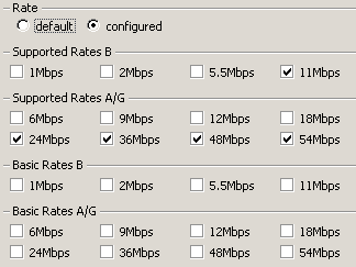

В настройках wlan интерфейса во вкладке data rates выберите configured и оставьте галочки только на 24,36,48,54. На вкладке HT уберите галки с MCS 1,2,3,4 и 8,9,10.
Спасибо, стало на порядок лучше. Вот только полностью отключить "Supported Rates B" не могу(оставил 11). Есть в сети ноутбуки с операционной системой MacOS (с поддержкай модуля N), которые перестают подключаться к сети если "оставьте галочки только на 24,36,48,54". Если на этих Macbook загрузить Windows, то к сети подключаются без проблем, очевидно что проблема в операционной системе, но как правило это девайсы ~2009 г.в. и перестановка ОП не помогает (проблема наблюдается только на продукции Mikrotik). Это уже совсем другая история.
Еще раз спасибо.

В том то и дело что это не ко всем макам относится. Большая часть работает без проблем. Некоторые ноутбуки (win) видимо с бюджетными карточками, совсем не хотят подключаться(после изменения настроек).
Не могли бы еще разъяснить. В настройках Data Rates есть A/G/B, а вот N там не наблюдаю? Или это совсем не то? Сейчас стоит вот так:

Скорости N это HT MCS.
Вернул "Data Rates" в "default" (соответственно лаги вернулись) т.к. некоторые компьютеры хоть и видят сетку, но выдают ошибку при подключении. Если выставить Band только в N стандарт, то часть компов так-же не подключается, при этом видят WiFi точку, соответственно поддержка N в этих ноутбуках есть(Macbook и другие, ). Если взять любой другой модем (dlink) и выставить только N стандарт, то все девайсы работают без проблем. До этого уже приходилось с таким сталкиваться, так и не решил проблему, переключил обратно в B/G/N.

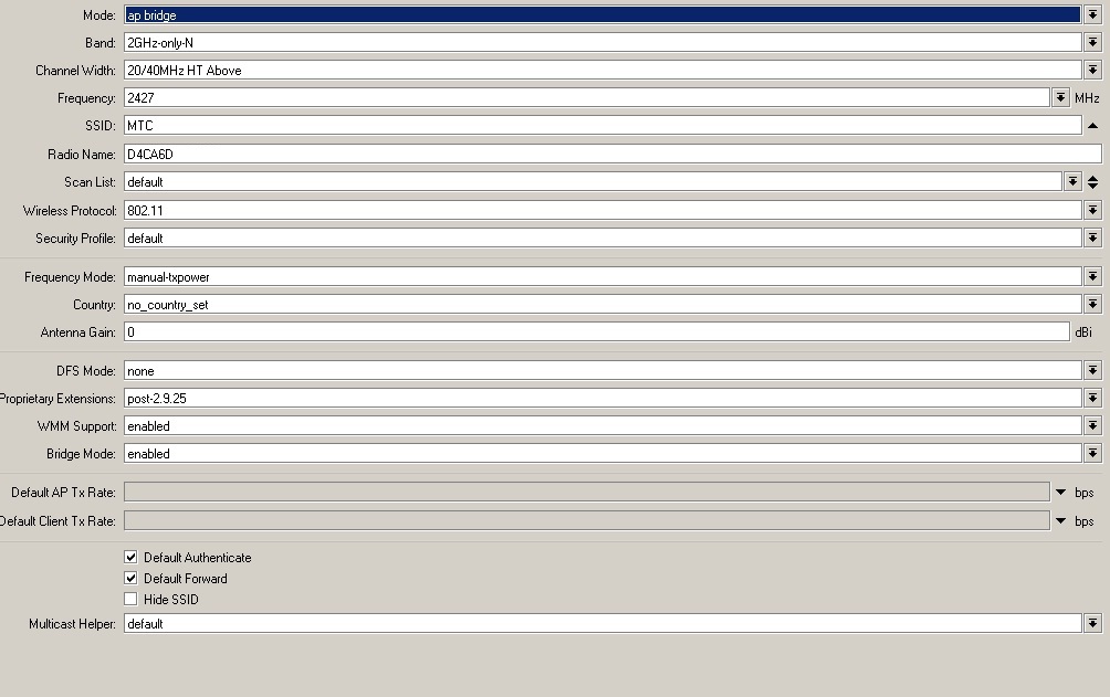

У меня only-N, но пинг тоже великоват.Стоит ли убрать все галочки с B/G и низкие скорости N как тут советуют? Или в чистом N оно и так оптимально?
Обычно убирают только с B, оставляя работать G. Т.к. если убрать все галочки, в случае помех или большом удалении связь начнет прерываться.
Отчет: если убрать все галки, кроме HT MCS, то смартфон не видит сеть.Если следовать советам SSD, то всё работает, но точно также, как и в умолчальном конфиге.Так что оставлю как было.

Просто микротик, если снимаете галочки со скоростей B, вообще перестает передавать данные на них, а дешевые точки так и гонят служебный трафик в режиме B, хотя установлен только N.
Так речь не идет об устройствах со старыми протоколами. Даже те что в офисе стоят (их порядка ~20 (Apple)), два из них Macbook Pro 2009 г. и ось не старая, но и не самая последняя. Так вот эти пару компов поддерживают N из коробки, но если выставить на микротике только N, они ее видят, но подключаться не хотят. Есть конечно вариант снести на них ОСь и поставить с нуля, но зачем ?! Вероятность того что после этого заработает... не уверен. А потом в дальнейшем если возникнет подобная ситуация уже на других компах, тоже сносить все под ноль(прошу заметить на рабочих компах, а не домашних, не так просто будет остановить рабочий процесс), когда на других точках все работает? Очевидно что проблема не в этих компах. Может быть есть производитель карточек с которым микротик не состыкуется?
