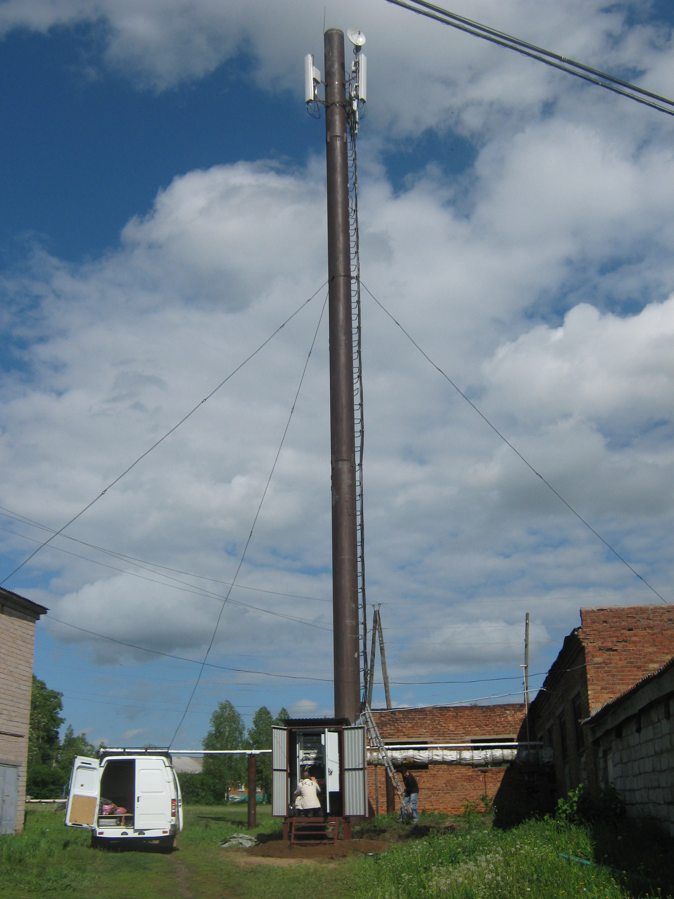

Этот один комплект радвина стоит 200 тыс. Стоит на тарелке стоит приемник как на спутниковой тарелке двух поляризованный. От него фидером подключается оду

Мы работаем с Ubnt, Mikrotik, Motorola, вот Infinet появился. Хотели, однажды, поставил на интервал 9 км. radwin 2000b - нужен был к eth еще E1. Но, посчитав затраты, отказались от radwin. Сделали на Nanobridge M5 + TDMoverIP шлюзах Raisecom. Вышло в 2 раза дешевле примерно. По стабильности - за 1.5 года ездили 2 раза, первый раз чистить от снега, второй - мачта (телескоп) упала, расстяжки вырвало (вот такой ветер бывает у нас), правда Nanobridge в дребезги, но это ерунда при учете его стоимости. Для расчетов пользуюсь www.micran.ru/profile и калькулятором энергетического бюджета на allcalc.ru - довольно сносно считает.

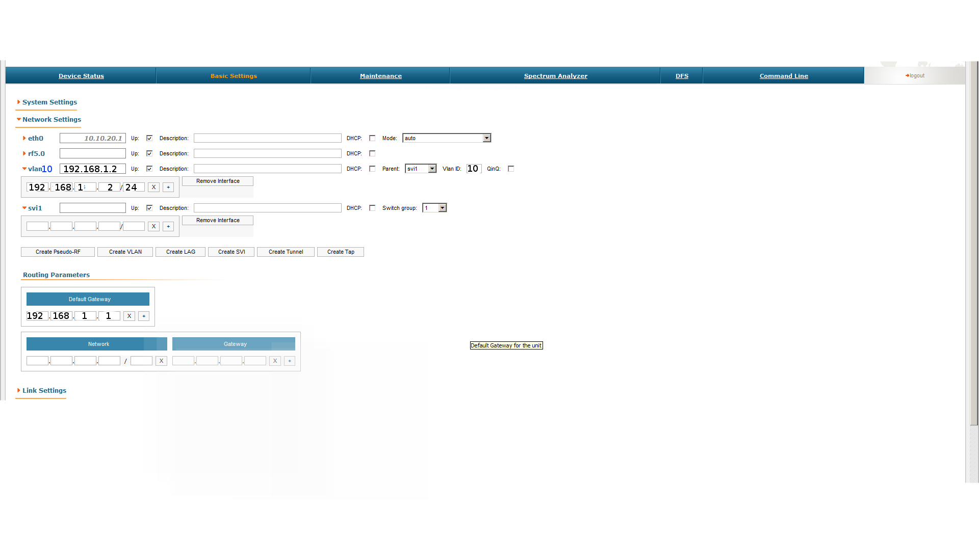

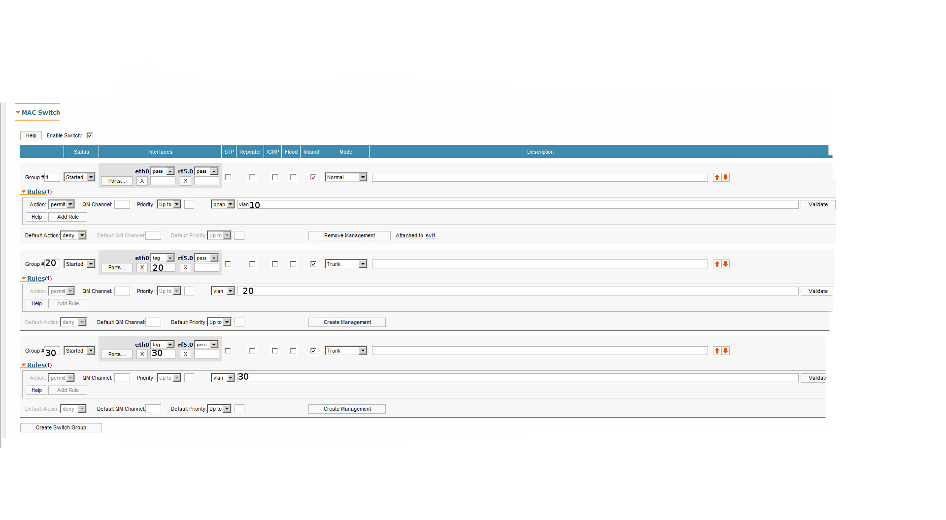

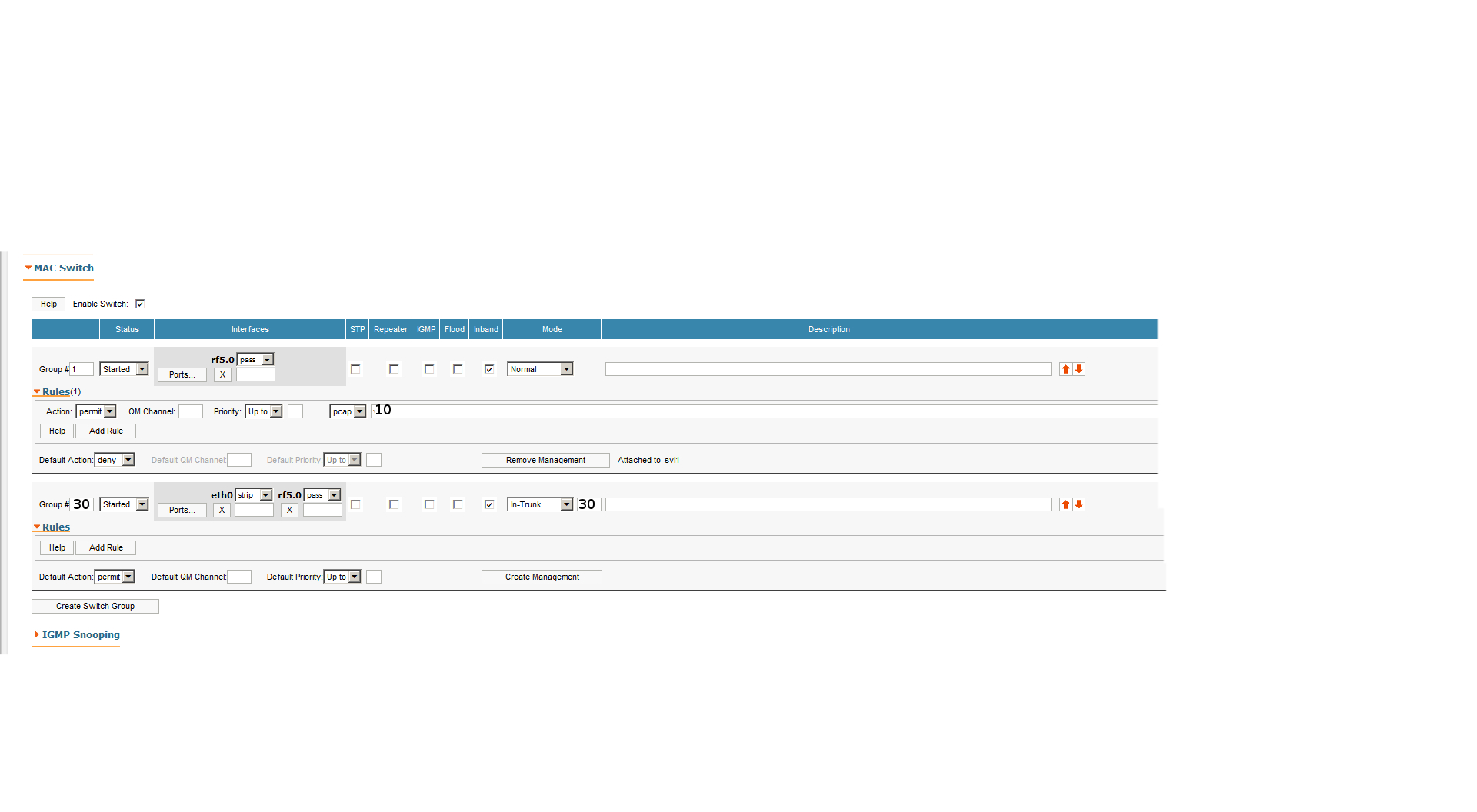

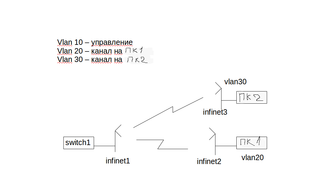

Рассмотри пример пролета infinet1 на две ответки infinet2 и infinet3
vlan10 -управление
vlan20 - первый канал
vlan30 - второй канал
Сеть infinet 192.168.1.0/24
192.168.1.1 - под gateway, вписать в поле Default gateway параметров network если нет централизованного gw, тогда на infinet2,3 указать gw 192.168.1.2
192.168.1.2 - ip infinet1
192.168.1.3 - ip infinet2
192.168.1.4 - ip infinet3
со свича на infinet1 vlan'ы идут в транке.
infinet2,3 отдают канал в access.
infinet1 - R5000-Mmxb
infinet2,3 - R5000-Smnc
