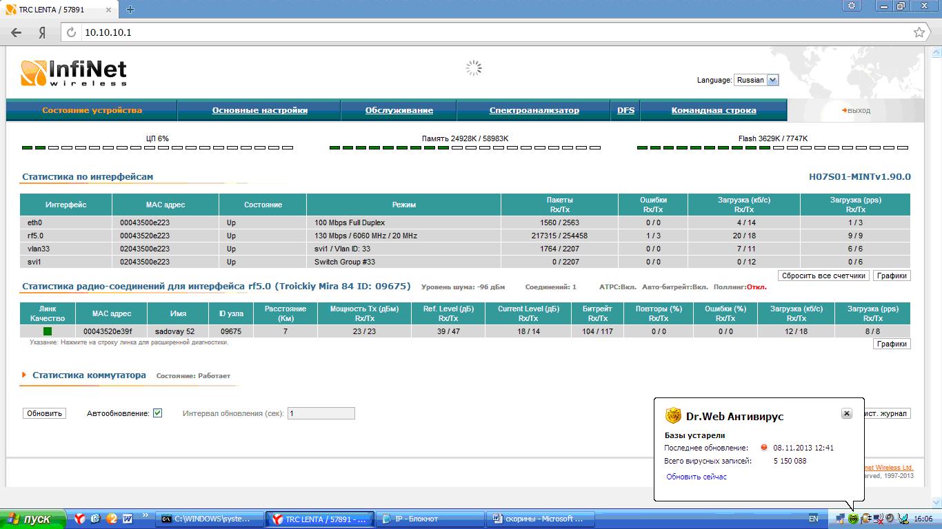

uk2558 Posted November 17, 2013 Author Posted November 17, 2013 Прошился - настроил, потерял управление Вставить ник Quote
Bandit Posted November 17, 2013 Posted November 17, 2013 сейчас у вас получается антенны пока не за монтированы? Схема подключения какая до антенн? Вставить ник Quote

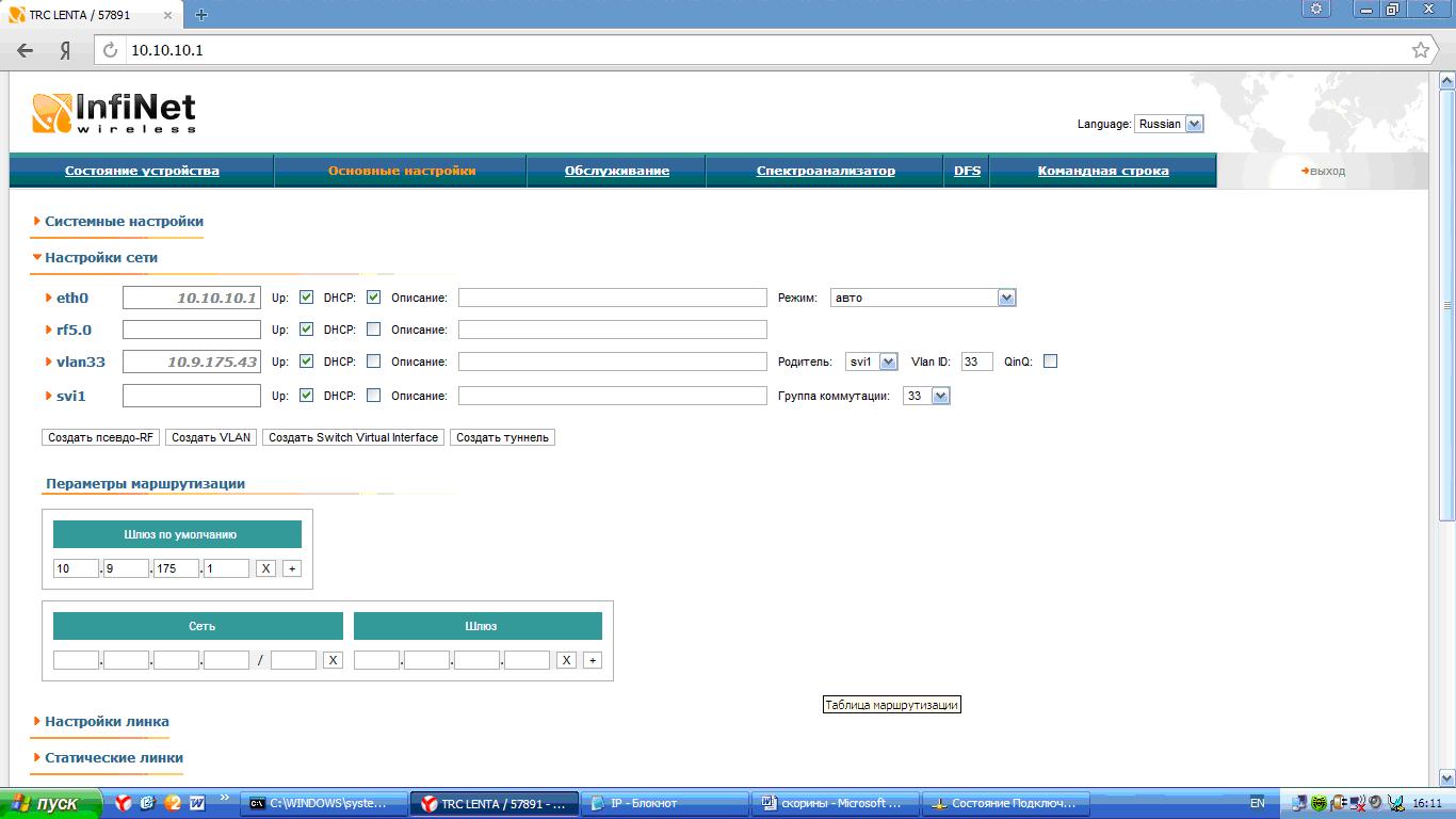

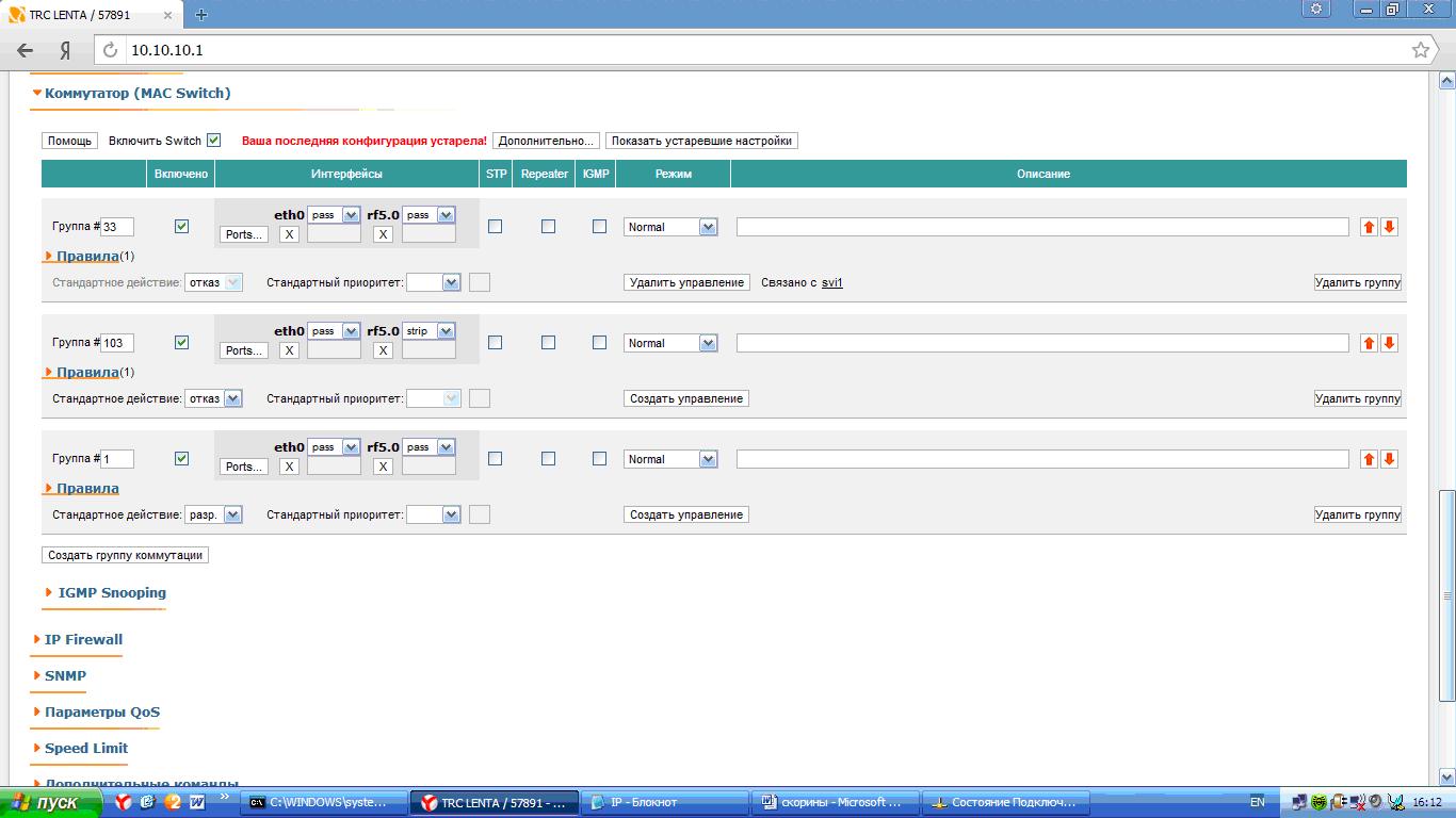

uk2558 Posted November 17, 2013 Author Posted November 17, 2013 сейчас у вас получается антенны пока не за монтированы? Схема подключения какая до антенн? Антенны, грубо говоря, на столе. Управление с Master восстановил, благо не сносил ip с eth. Поднял группу с svi на верх, управление по mnt vlan восстановилось. Сейчас slave буду прошивать :) Вставить ник Quote

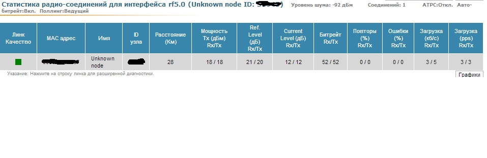

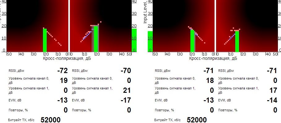

uk2558 Posted November 21, 2013 Author Posted November 21, 2013 Получилось так. Можно было еще покрутить до расчетных -65, но люди промерзли все под конец, да и запас на погодные условия по dbm получили. Вставить ник Quote
Bandit Posted November 21, 2013 Posted November 21, 2013 В поле расстояние в среднем на 2 км завышает на пролетах до 4 км, более еще не делал. У вас сколько показывает и какова реальность? Кстати как канал, какие впечатления? Тест передачи данных делали на предмет потери пакетов? У вас вообще нет переворотов или местами проскакивают? Вставить ник Quote
uk2558 Posted November 21, 2013 Author Posted November 21, 2013 (edited) Реальный тест прокачки файлами - 28 мБит вх., 32 мБит исх. По Infinet канальная 52 мБит. За полтора часа переповторов 0%. Задержка в канале 7-12 мс. Потерь пакетов нет. Пока очень нравится. Edited November 21, 2013 by uk2558 Вставить ник Quote
