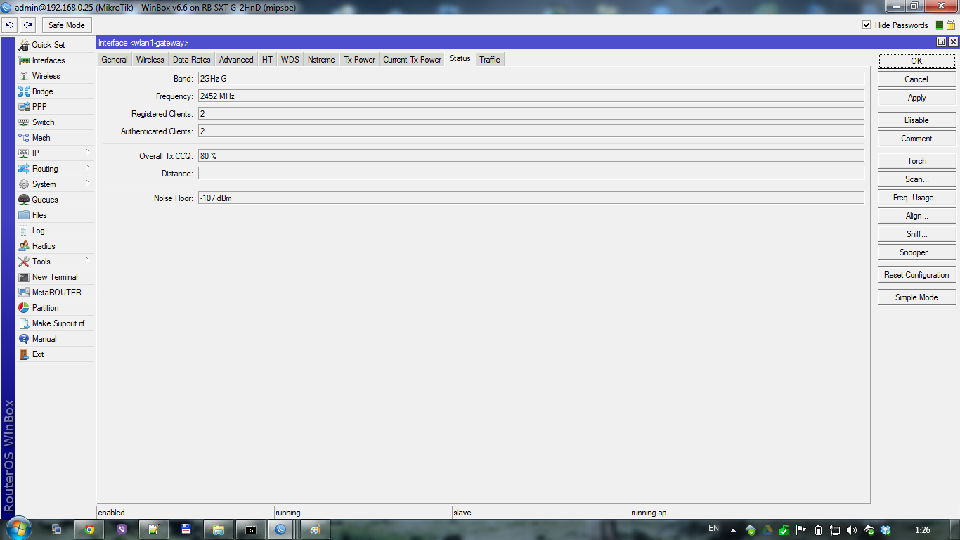

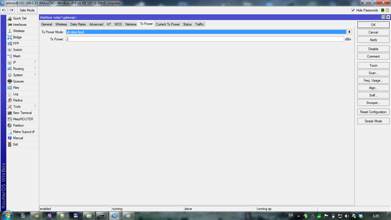

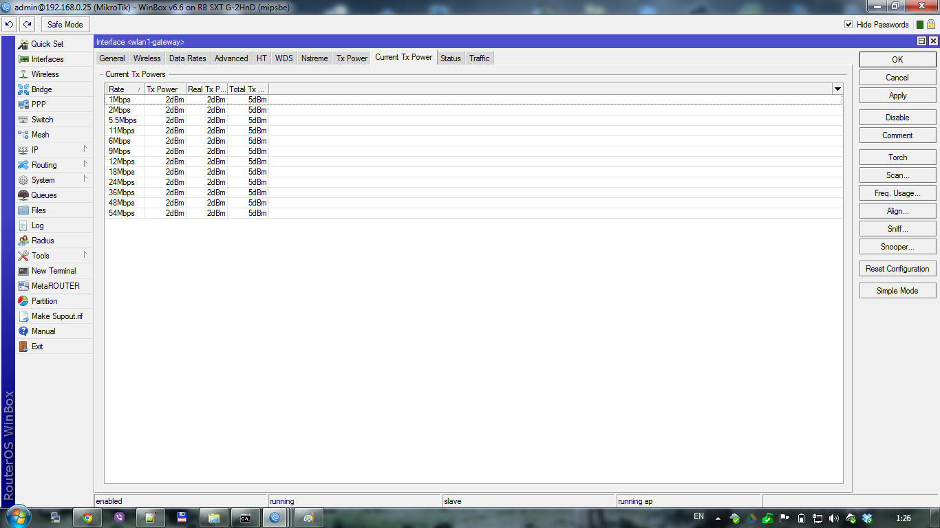

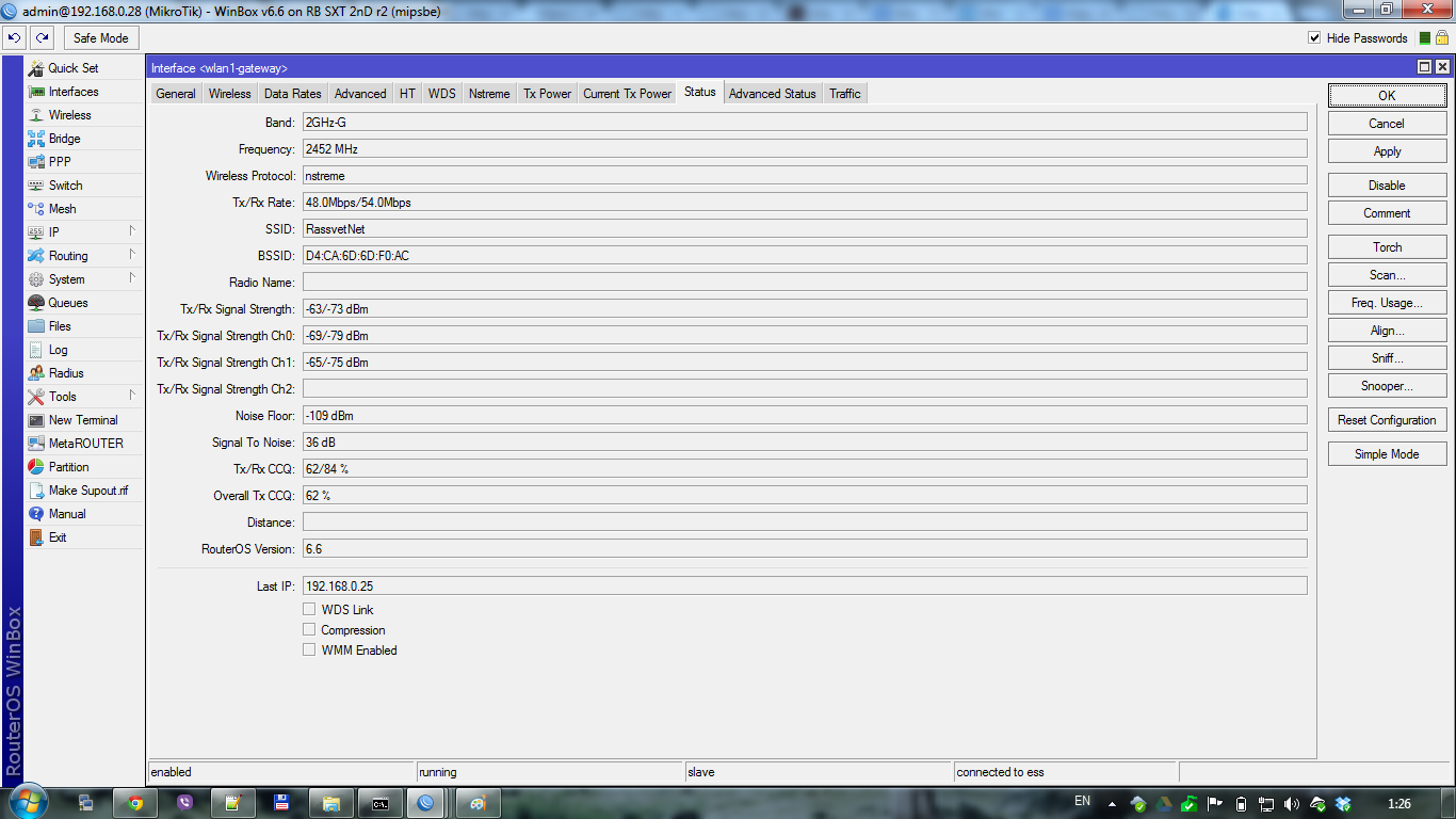

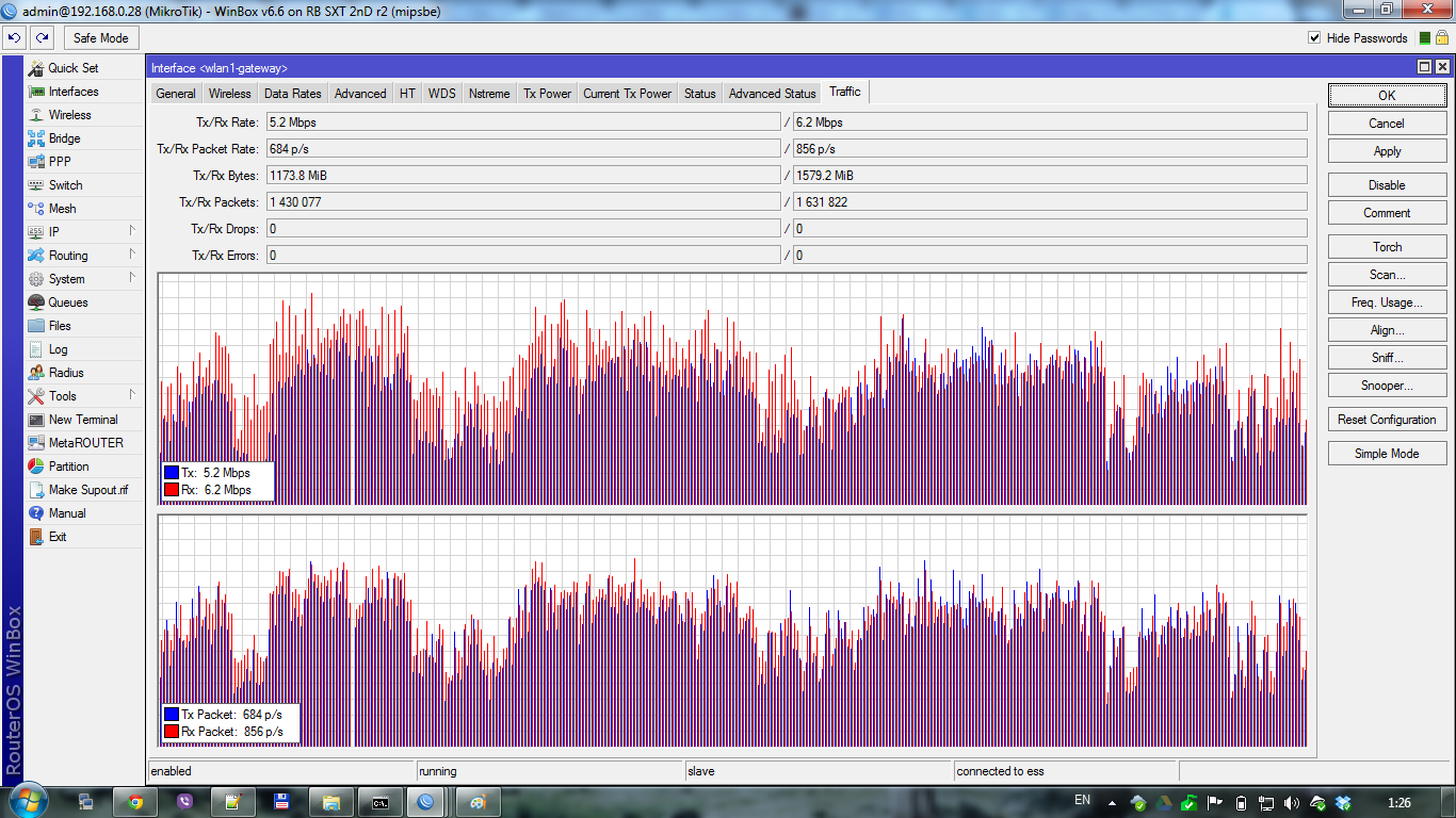

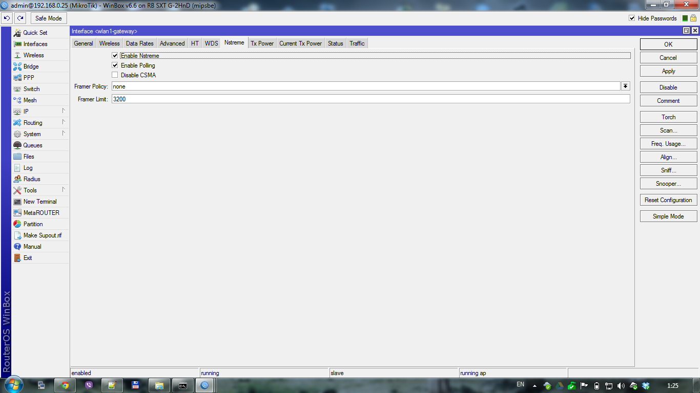

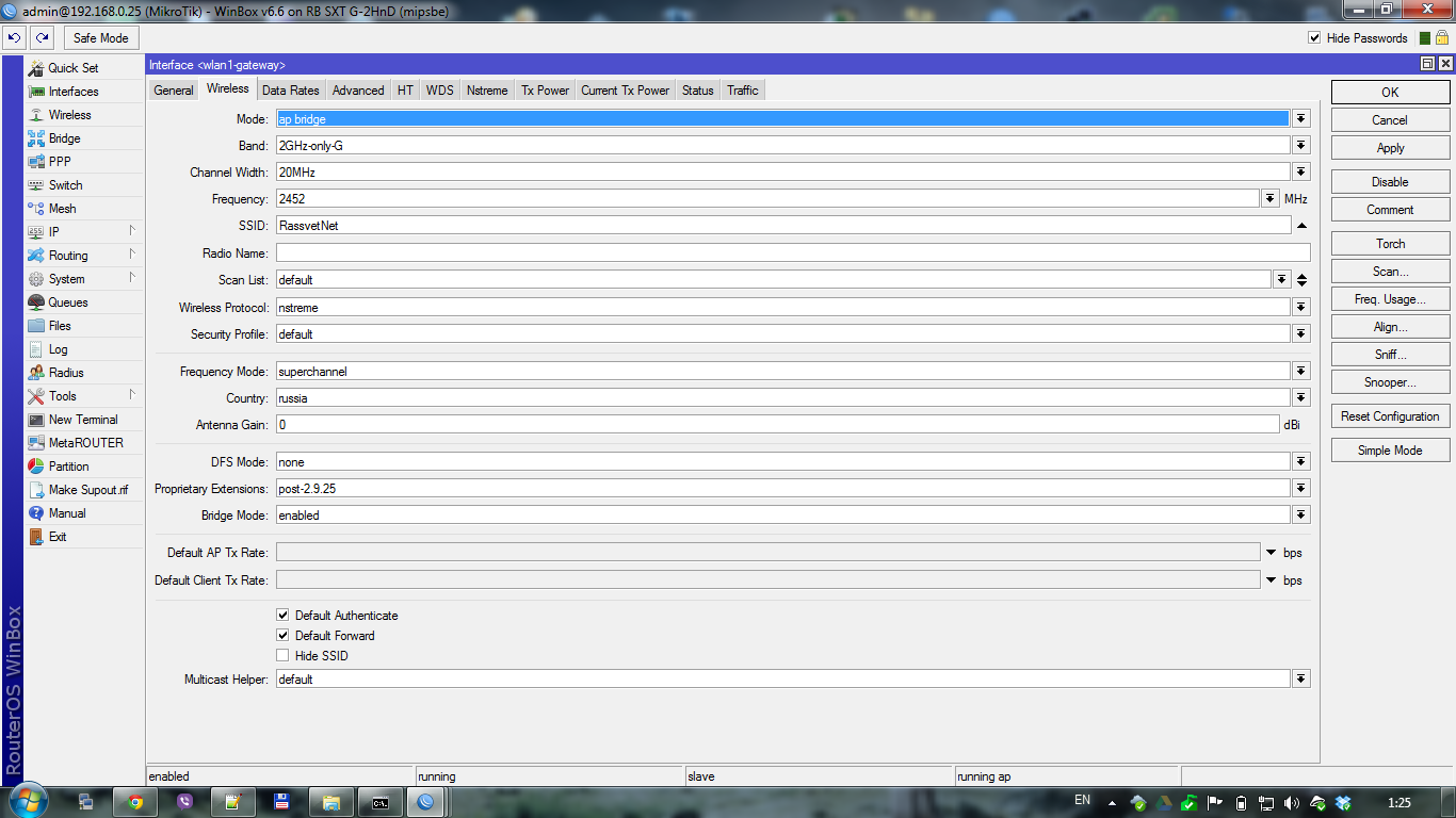

SlipKo Posted November 18, 2013 Author Posted November 18, 2013 В общем решил потестить дома. Имеем 3 точки: база на 2HnD и клиенты - 1 2HnD и 1 Lite2. Все тестится в пределах комнаты. База настройки: отображена на изображениях base1.png - base5.png. Настройки клиента повторяют настройки базы + выложил Status и Adv Status. Вставить ник Quote
npokypop Posted November 22, 2013 Posted November 22, 2013 Покажите Freq. Usage. Думаю что эфир загажен до предела Вставить ник Quote
Saab95 Posted November 22, 2013 Posted November 22, 2013 Когда дома тестируете не располагайте их антеннами вниз, обычно разносят в дальние углы и направляют друг на друга, при необходимости закрывают подушкой. Если просто отводить в стороны можно не получить высоких скоростей из-за перекосов по поляризациям. Вставить ник Quote
