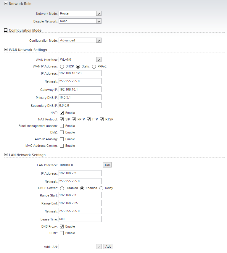

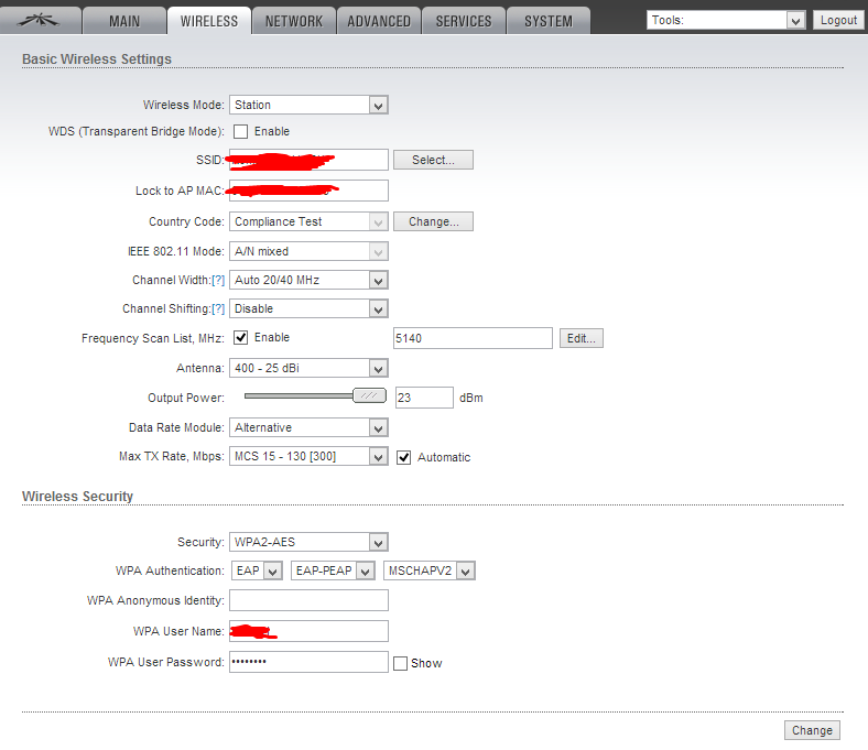

Xotabu4 Posted November 14, 2013 Posted November 14, 2013 (edited) Доброго времени суток, уважаемые знатоки. Пинг с 8:00 до 1:00 просто ужасный до 500 и выше, трансмит днем от 75 до 85. Ночью пинг 27-32 а трансмит 92-96. Потери пакетов нет, видимость прямая (расстояние 2км), Noice Flur в дождливую погоду как сегодня 89. У меня провайдер, обращаться к ним не хочу, так как если честно мастера тупые, уже 2 месяца добиваюсь и не как, понавешали мне 3 антенны (проверяли что-то) так они и висят но проблема не изменилась. Кабель целый, антенна стоит довольно высоко. Сегодня у нас был дождь, скорость и нинг видно на результатах, хотя у меня тариф 2мб (больше они не дают, живу в ПГТ) Вот скрин окна Main Стоит Frequency Scan List "5140", ставлю 5135 или 5145 для интереса, то вообще не конектится к базе. Edited November 14, 2013 by Xotabu4 Вставить ник Quote
porozut Posted November 14, 2013 Posted November 14, 2013 (edited) Доброго времени суток, уважаемые знатоки. Пинг с 8:00 до 1:00 просто ужасный до 500 и выше, трансмит днем от 75 до 85. Ночью пинг 27-32 а трансмит 92-96. Потери пакетов нет, видимость прямая, Noice Flur в дождливую погоду как сегодня 89. У меня провайдер, обращаться к ним не хочу, так как если честно мастера тупые, уже 2 месяца добиваюсь и не как, понавешали мне 3 антенны (проверяли что-то) так они и висят но проблема не изменилась. Кабель целый, антенна стоит довольно высоко. Сегодня у нас был дождь, скорость и нинг видно на результатах, хотя у меня тариф 2мб (больше они не дают, живу в ПГТ) Вот скрин окна Main Зачем на 1км Бриджи ставить 25 если не секрет ? Ну а что касаемо вопроса то 100% помеха , частоты меняли ? Да и почему у вас 150\162 ? если это бриджи то на 1км полубас должно быть 300\300 ! И айрмак я думаю ненужен . Edited November 14, 2013 by porozut Вставить ник Quote
Xotabu4 Posted November 14, 2013 Author Posted November 14, 2013 Зачем на 1км Бриджи ставить 25 если не секрет ? Провайдер не подключает M2, только M5 (не знаю почему) Про частоты писал Стоит Frequency Scan List "5140", ставлю 5135 или 5145 для интереса, то вообще не конектится к базе. Да и почему у вас 150\162 ? если это бриджи то на 1км полубас должно быть 300\300 ! Ребят если честно я не знаю, я недавно начал только заниматься этим, еще не все знаю что и как. И айрмак я думаю ненужен . Почему? Вот скриншоты моих настроек. Вставить ник Quote
porozut Posted November 14, 2013 Posted November 14, 2013 Погоди ка ! Бридж стоит у вас ? а база Локо ? И почему не WDS ? с вашей стороны устройство работает как обычный домашний роутер ! На базе Вы один клиент ? Вставить ник Quote
Xotabu4 Posted November 14, 2013 Author Posted November 14, 2013 (edited) У меня сейчас стоит Локо М5, NanoBridge M5 и еще одна локо. Кабель они подключили к NanoBridge. Через Discovery посмотрел, база NanoBridge M5. И почему не WDS ? с вашей стороны устройство работает как обычный домашний роутер ! Подробнее можно? Возможно это потому что кабель подключен к роутеру а от него к ПК? И в какой режим Bridge переключить на Network вкладке? На базе Вы один клиент ? Нет, клиентов порядка 20 человек. Стоит 2 базовых на крыше клуба, и еще одна на крыше школы. P.S. На ваши вопросы буду отвечать в этом сообщении редактировавши его, так как стоит ограничение. Да простят меня великие модераторы, либо грешен я :) Они еще шейпингом ограничивают скорость. Edited November 14, 2013 by Xotabu4 Вставить ник Quote

porozut Posted November 14, 2013 Posted November 14, 2013 Вы скажите своим провайдерам что проще строить сеть через WDS (вкладка Варалес ,под надписью СТАЙШЕН ) , а так получается что сеть вашего прова больше напоминает обычную домашний =) и что у вас там в сети бегает сам черт не разберет собственно по этому у вас лаги и пинги зашкаливают - вечером народ сидит качает ,смотрит киношку ,играет - ночью спят и тогда у вас покой и нормуль инет становиться . Так что дружище найди прова и выноси уму мозг почему у него все через Опу настроено , или к БС у Вас тоже есть доступ ? Вставить ник Quote
xphoenix Posted November 14, 2013 Posted November 14, 2013 (edited) удиви, покажи network) Edited November 14, 2013 by xphoenix Вставить ник Quote

Ferdin Posted November 14, 2013 Posted November 14, 2013 Жгут парни =)с запасом на светлое будущие =) С таким успехом оно у них никогда не наступит. )) Xotabu4, опускайтесь на полосу 10 или 5 мгц. Вставить ник Quote
Saab95 Posted November 14, 2013 Posted November 14, 2013 Жгут парни =)с запасом на светлое будущие =) С таким успехом оно у них никогда не наступит. )) Xotabu4, опускайтесь на полосу 10 или 5 мгц. Ставьте 20, это самая оптимальная полоса. Вставить ник Quote
Ferdin Posted November 14, 2013 Posted November 14, 2013 Ставьте 20, это самая оптимальная полоса. Для 2 мбит оптимальная полоса - это 5 мгц. Вставить ник Quote
Saab95 Posted November 14, 2013 Posted November 14, 2013 Ставьте 20, это самая оптимальная полоса. Для 2 мбит оптимальная полоса - это 5 мгц. Вайфай работает с полосой 40 или 20 мгц, всякие там 10 и 5 - самообман. Вставить ник Quote

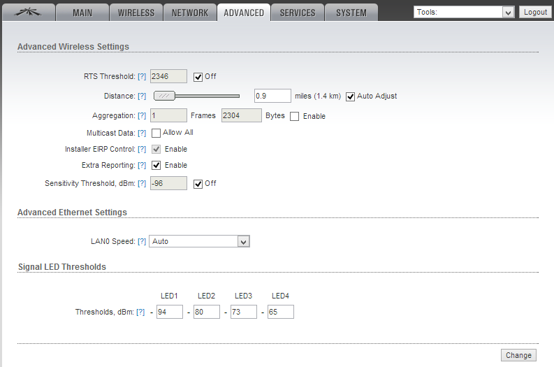

NewUse Posted November 14, 2013 Posted November 14, 2013 Если растояние 2км, то почему Аск стоит на 0.9км? Вставить ник Quote
porozut Posted November 15, 2013 Posted November 15, 2013 Если растояние 2км, то почему Аск стоит на 0.9км? Не там у них 1км , а аск стоит на 1.4км в принципе норм Вставить ник Quote
Ferdin Posted November 15, 2013 Posted November 15, 2013 Вайфай работает с полосой 40 или 20 мгц, всякие там 10 и 5 - самообман. на полосе 40 мгц вообще не советуют работать это полоса не предназначена для эфира, у меня самые лучшие результаты на нижних полосах. Если клиенту нужна небольшая скорость то ставить 40-20 мгц. не нужно. И Nanobridge m5 для расстояния 2 км. - это тупость, замените их на SXT 2. Вставить ник Quote
