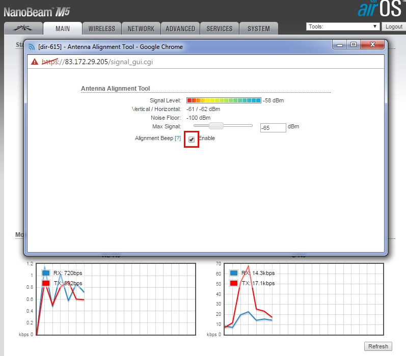

SpawnMG Posted November 24, 2016 Posted November 24, 2016 Но вот же человек пишет в первом посту "Добрый вечер!Подскажите а есть ли у микротика звуковая индикация для наведения антенны как у ubnt?" поиск в гугл выдал http://download.wmd.ru/manual/AirOS_v5_5_4.pdf Вставить ник Quote
TTvs Posted November 24, 2016 Posted November 24, 2016 (edited) У UBNT нет звуковой индикации. Есть у вашего ноутбука, так наверное? И не видел я динамиков внутри этих устройств. Edited November 24, 2016 by TTvs Вставить ник Quote
