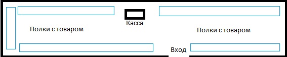

В бутик (прямоугольник ~2.7х15 м) нужно установить простейшую систему видеонаблюдения. Требования к контролю: обзор помещения, отдельно кассы. Купюры различать не нужно, только визуальное изьятие/вложение денег, предьявление дисконтных карт покупателями и т.д.
Как лучше сделать по таким требованиям? Есть предложение собрать самим на iTech DVR-401S + 2 штуки iTech D1 Practic/75В IR V.
