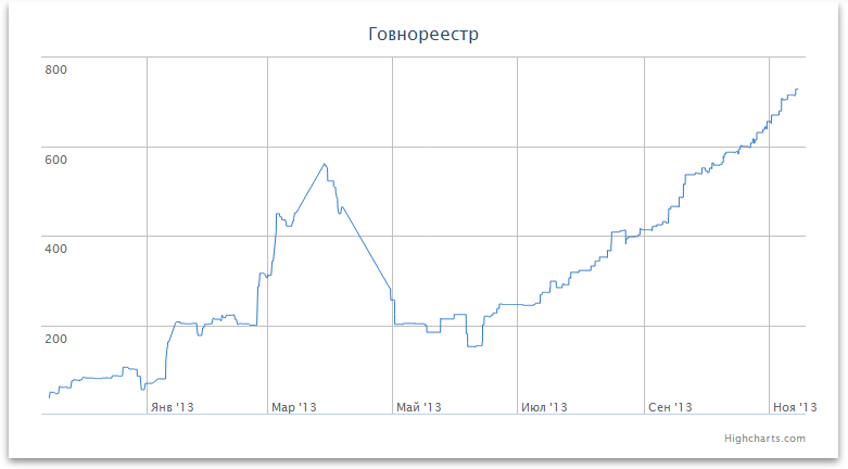

vurd Posted November 14, 2013 Posted November 14, 2013 Еще один вопрос связанный с фильтрацией на SCE. Сколько может быть максимально записей в этот самый url database. Гугление по документации что-то ответа мне не подсказало. Реестр растет просто конскими темпами последнее время, как бы не упереться. Работают люди! Вставить ник Quote
snark Posted November 14, 2013 Posted November 14, 2013 Сколько может быть максимально записей в этот самый url database. Cisco Service Control URL Blacklisting Solution Guide же: The maximum number of entries permitted in an import file are: Cisco SCE 8000 platform—100,000 Cisco SCE 2000 platform—100,000 Вставить ник Quote
