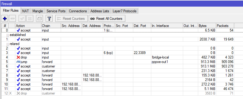

pawga Posted October 19, 2014 Posted October 19, 2014 Надо еще одно правило в фаерволе дописать. И будет Вам счастье. Заинтриговал... да. Любопытно. Мне удалось подключиться "извне" до моих серверов. конфигурация такая: /ip firewall filter add chain=input protocol=icmp add chain=input comment=established connection-state=established add chain=input comment=relared connection-state=related add chain=input dst-port=22,3389 protocol=tcp add action=drop chain=input connection-state=new in-interface=!bridge-local add action=jump chain=forward in-interface=pppoe-out1 jump-target=customer add chain=customer connection-state=established add chain=customer connection-state=related add chain=forward dst-address=192.168.88.53 add chain=forward dst-address=192.168.88.77 add chain=forward src-address=192.168.88.53 add chain=forward src-address=192.168.88.77 add action=drop chain=customer disabled=yes /ip firewall nat add action=masquerade chain=srcnat comment="Added by webbox" out-interface=\ !bridge-local to-addresses=0.0.0.0 add action=dst-nat chain=dstnat dst-address=89.169.218.103 dst-port=22 \ protocol=tcp to-addresses=192.168.88.53 to-ports=22 add action=dst-nat chain=dstnat dst-address=89.169.218.103 dst-port=3389 \ protocol=tcp to-addresses=192.168.88.77 to-ports=3389 Что странно. Доступ есть при выключенном самом последнем правиле action=drop chain=customer При этом правило для портов 22 и 3389 показывает 0 пакетов ( см скриншот ) А так хочется настроить все правильно :) Вставить ник Quote

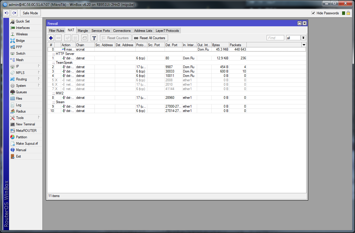

krokrys Posted October 22, 2014 Posted October 22, 2014 Победить мою проблему удалось. Доступны извне и веб-сервер и сервер тимспик. Возможно кому-то поможет моя находка. Допускаю, что кому-то она и находкой-то не покажется. Но вдруг... ;) Правило, взятое из различных источников было таким: /ip firewall nat add action=dst-nat chain=dstnat dst-port=80 in-interface=ether1 protocol=tcp to-addresses=192.168.0.2 to-ports=80 Заменил ether1 на pppoe-интерфейс. И внезапно заработало. Аналогично с тимспик-сервером. Причем удалил все правила фильтрации. Приведу свою конфигурацию: Вставить ник Quote

pawga Posted November 7, 2014 Posted November 7, 2014 Pawga, не могли бы вы выложить поcледние настройки? Была такая же проблема, пока не отключил "add action=drop. chain=customer". /ip firewall filter add chain=input protocol=icmp add chain=input comment=established connection-state=established add chain=input comment=relared connection-state=related add action=drop chain=input connection-state=new in-interface=!bridge-local add action=jump chain=forward in-interface=pppoe-out1 jump-target=customer add chain=customer connection-state=established add chain=customer connection-state=related add chain=customer dst-port=22 protocol=tcp add chain=customer dst-port=8082 protocol=tcp add chain=customer dst-port=10001 protocol=tcp add chain=customer dst-port=12001 protocol=tcp add chain=customer dst-port=9043 protocol=tcp add chain=customer dst-port=9044 protocol=tcp add chain=customer dst-port=9080 protocol=tcp add chain=customer dst-port=9081 protocol=tcp add chain=customer dst-port=8000 log=yes log-prefix=_isn03_ protocol=tcp add chain=customer dst-port=3389 protocol=tcp add action=drop chain=customer log=yes log-prefix=_isn02_ /ip firewall nat add action=masquerade chain=srcnat comment="Added by webbox" out-interface=\ !bridge-local to-addresses=0.0.0.0 add action=dst-nat chain=dstnat dst-address=88.888.888.111 dst-port=22 \ protocol=tcp to-addresses=192.168.88.53 to-ports=22 add action=dst-nat chain=dstnat dst-address=88.888.888.111 dst-port=9043 \ protocol=tcp to-addresses=192.168.88.53 to-ports=9043 add action=dst-nat chain=dstnat dst-address=88.888.888.111 dst-port=9044 \ protocol=tcp to-addresses=192.168.88.53 to-ports=9044 add action=dst-nat chain=dstnat dst-address=88.888.888.111 dst-port=9080 \ protocol=tcp to-addresses=192.168.88.53 to-ports=9080 add action=dst-nat chain=dstnat dst-address=88.888.888.111 dst-port=9081 \ protocol=tcp to-addresses=192.168.88.53 to-ports=9081 add action=dst-nat chain=dstnat dst-address=88.888.888.111 dst-port=8000 \ protocol=tcp to-addresses=192.168.88.79 to-ports=8000 add action=dst-nat chain=dstnat dst-address=88.888.888.111 dst-port=8082 \ protocol=tcp to-addresses=192.168.88.79 to-ports=8000 add action=dst-nat chain=dstnat dst-address=88.888.888.111 dst-port=10001 \ protocol=tcp to-addresses=192.168.88.79 to-ports=8000 add action=dst-nat chain=dstnat dst-address=88.888.888.111 dst-port=12001 \ protocol=tcp to-addresses=192.168.88.79 to-ports=8000 add action=dst-nat chain=dstnat dst-address=88.888.888.111 dst-port=3389 \ protocol=tcp to-addresses=192.168.88.77 to-ports=3389 Вставить ник Quote

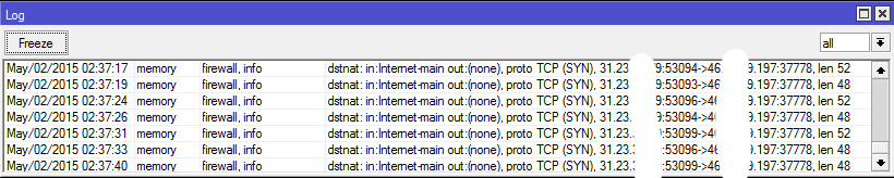

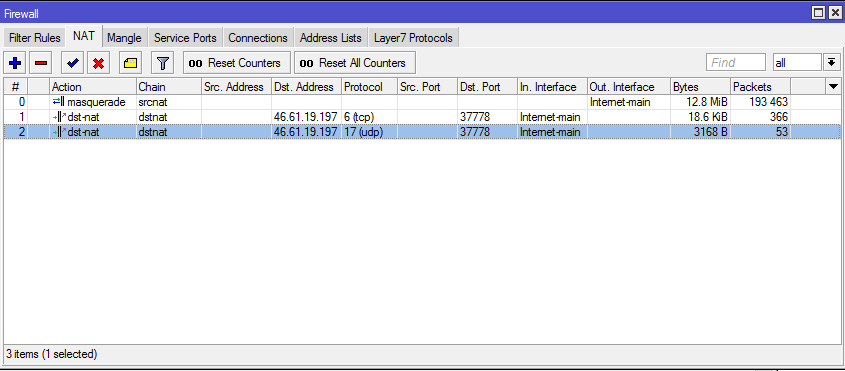

mulbert Posted May 1, 2015 Posted May 1, 2015 (edited) Пытаюсь настроить RB2011iL на проброс портов. 1) к порту ehter2 подключен комп 192.168.10.10 с открытым порт 37778 для Radmin 2) порт ehter5 отдан под WAN 3) создано PPPoE подключение Internet-main 4) создано правило ---0 chain=srcnat action=masquerade out-interface=Internet-main log=no log-prefix=«» ---1 chain=dstnat action=dst-nat to-addresses=192.168.10.10 protocol=tcp dst-port=37778 log=no log-prefix=«» С удаленного клиента пытаюсь обратиться. Не работает. В лог прилагаю. Edited May 1, 2015 by mulbert Вставить ник Quote

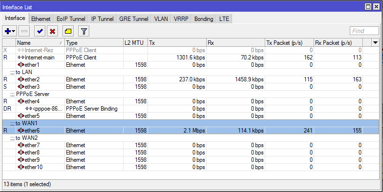

mulbert Posted May 19, 2015 Posted May 19, 2015 (edited) Постите лучше конфиг. # may/20/2015 01:09:24 by RouterOS 6.27 # /interface ethernet set [ find default-name=ether1 ] comment=LAN set [ find default-name=ether2 ] master-port=ether1 set [ find default-name=ether3 ] master-port=ether1 set [ find default-name=ether6 ] comment=WAN-1 set [ find default-name=ether7 ] comment=WAN-2 /interface pppoe-client add add-default-route=yes disabled=no interface=ether6 mrru=1600 name=\ Internet-main password=123 use-peer-dns=yes user=123 /ip neighbor discovery set ether1 comment=LAN set ether6 comment=WAN-1 set ether7 comment=WAN-2 /ip pool add name=dhcp_pool1 ranges=192.168.10.2-192.168.10.254 /ip dhcp-server add address-pool=dhcp_pool1 disabled=no interface=ether1 lease-time=3d name=\ dhcp_10 /ip address add address=192.168.10.1/24 interface=ether1 network=192.168.10.0 /ip dhcp-server network add address=192.168.10.0/24 dns-server=8.8.8.8,80.254.108.202 gateway=\ 192.168.10.1 /ip firewall nat add action=masquerade chain=srcnat out-interface=Internet-main to-addresses=\ 0.0.0.0 add action=netmap chain=dstnat dst-port=37778 in-interface=Internet-main log=\ yes protocol=tcp to-addresses=192.168.10.10 to-ports=37778 /system clock set time-zone-name=Europe/Moscow Edited May 20, 2015 by mulbert Вставить ник Quote
SOs Posted May 21, 2015 Posted May 21, 2015 (edited) В маскарадинге не нравиться "to-addresses=0.0.0.0". Там должен быть "src-address=192.168.10.0/24" В твоем случае /ip firewall nat add action=masquerade chain=srcnat out-interface=Internet-main src-address=192.168.10.0/24 проброс вроде верно. Edited May 21, 2015 by SOs Вставить ник Quote

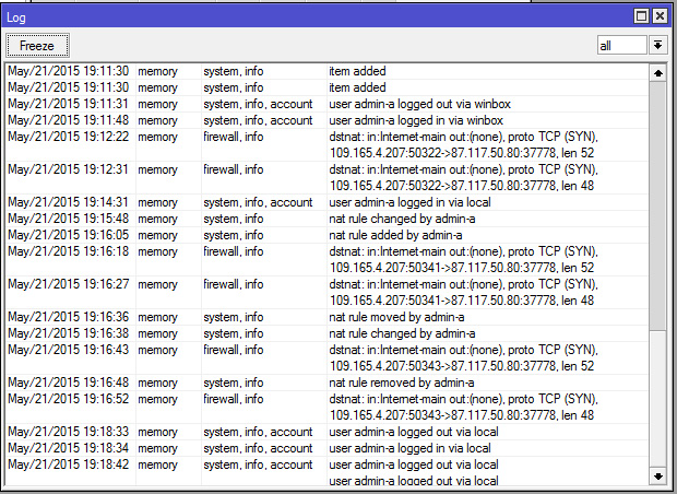

mulbert Posted May 21, 2015 Posted May 21, 2015 В маскарадинге не нравиться "to-addresses=0.0.0.0". Там должен быть "src-address=192.168.10.0/24" В твоем случае /ip firewall nat add action=masquerade chain=srcnat out-interface=Internet-main src-address=192.168.10.0/24 проброс вроде верно. # may/21/2015 19:18:38 by RouterOS 6.27 # /interface ethernet set [ find default-name=ether1 ] comment=LAN set [ find default-name=ether2 ] master-port=ether1 set [ find default-name=ether3 ] master-port=ether1 set [ find default-name=ether6 ] comment=WAN-1 set [ find default-name=ether7 ] comment=WAN-2 /interface pppoe-client add add-default-route=yes disabled=no interface=ether6 mrru=1600 name=\ Internet-main password=123 use-peer-dns=yes user=123 /ip neighbor discovery set ether1 comment=LAN set ether6 comment=WAN-1 set ether7 comment=WAN-2 /ip pool add name=dhcp_pool1 ranges=192.168.10.2-192.168.10.254 /ip dhcp-server add address-pool=dhcp_pool1 disabled=no interface=ether1 lease-time=3d name=\ dhcp_10 /ip address add address=192.168.10.1/24 interface=ether1 network=192.168.10.0 /ip dhcp-server network add address=192.168.10.0/24 dns-server=8.8.8.8,80.254.108.202 gateway=\ 192.168.10.1 /ip firewall nat add action=masquerade chain=srcnat out-interface=Internet-main src-address=\ 192.168.10.0/24 add action=netmap chain=dstnat dst-port=37778 in-interface=Internet-main log=\ yes protocol=tcp to-addresses=192.168.10.10 to-ports=37778 /system clock set time-zone-name=Europe/Moscow ------------------------------------ Вот что выдает лог. Вставить ник Quote
DRiVen Posted May 21, 2015 Posted May 21, 2015 Файрволл рубит. Добавьте: /ip firewall filter add chain=input dst-port=37778 in-interface=Internet-main protocol=tcp Вставить ник Quote
mulbert Posted May 21, 2015 Posted May 21, 2015 Файрволл рубит. Добавьте: /ip firewall filter add chain=input dst-port=37778 in-interface=Internet-main protocol=tcp Тоже самое. Порт закрыт. Вставить ник Quote
DRiVen Posted May 21, 2015 Posted May 21, 2015 Пропустил ваши скрины, судя по ним проброс работает, проблема похоже на запрашиваемом хосте (ну или в неведомом глюке Микротика). Внутри LAN доступ проверяли? Вставить ник Quote
mulbert Posted May 21, 2015 Posted May 21, 2015 (edited) Пропустил ваши скрины, судя по ним проброс работает, проблема похоже на запрашиваемом хосте (ну или в неведомом глюке Микротика). Внутри LAN доступ проверяли? Мне стыдно за себя ... убил кучу времени, а не подумал, что порт заблокирован на локальной машине Edited May 24, 2015 by mulbert Вставить ник Quote
