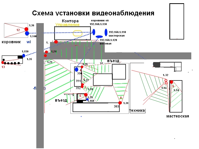

plus_007 Posted November 9, 2013 Posted November 9, 2013 Задача состоит в том, чтобы создать сеть видеонаблюдения на промышленном объекте используя видеокамеры AIRCam и видеорегистратор AirVision-NVR. Синим цветом на карте обозначены точки доступа Wi-Fi организованные на базе BUllet M2 HP и секторных антенн. Видеокамеры по 3-4 штуки соединяются концентратором и через беспроводной клиент TP-LINK 5210G коннектятся к точкам доступа. Расстояние не более 100 метров, видимость антенн прямая. Сами видеокамеры меня очень удивили, иди в закупленной мною партии из 13 штук и 5 ИК прожекторов, они совершенно НЕ РЕАГИРОВАЛИ на ИК подсветку! Что повергло меня в шок, так как прожектора стоят по 3 рубля. В итоге открутив объектив с видеокамеры , на обратной его стороне была обнаружена красноватая пластинка приклееннного стекла! Которая и есть ИК светофильтр! Пластинка была благополучно удалена лезвием ножа и объектив вкручен обратно в камеру, после чего вся партия видеокамер стала просто отлично (!) работать в режиме полной темноты с ИК Прожекторами. Для чего производитель поставил это недоразумение - я не знаю. После установки камер как на карте, (9 штук пока) и запуска через браузер видеорегистратора картинок со всех камер одновременно, через некоторое время картинки стали подвисать. Кто знает из-за чего это происходит??? 6 камер работали нормально, а добавил еще 3 и начались подвисания, причем как добавленных, так и других, подключенных по Wi-FI. Обнаружил что несколько раз подвисали и камеры подключенные по витой паре. ЗАДАЧА: У меня стоит задача чтобы на экране монитора одновременно отображались картинки со ВСЕХ камер наблюдения, а оператор мог следить за нарушением периметра. Как это лучще организовать? через что выводить можно картинки? и самое главное как убрать зависания картинок???? ПОМОГИТЕ!!!! Вставить ник Quote
SMSI Posted November 11, 2013 Posted November 11, 2013 ИК фильтр был наклеен для нормализации цветопередачи. По идее, сейчас у вас картика с камер должна быть с красным окрасом. Эти камеры вообще-то не позиционируются как камеры для создания нормальных систем видеонаблюдения. Игрушечные камеры для гиков Тащите кабель, будет лучше. Но виснуть будет все равно Вставить ник Quote
plus_007 Posted November 11, 2013 Author Posted November 11, 2013 изображение нормальное! Возможно и есть расхождение в цветопередаче, но оно не важно. Зато в темноте прекрасно все видно при использовании ИК прожектора, а с фильтром вообще черный квадрат был. Камеры не смотря на свой пластиковый корпус довольно крепкие, по качеству не уступают аналоговым камерам, а картинку позволяют передавать на километры дальше. Я же не могу протянуть провод через дороги и леса на километр в сторону!!! Именно по этому и были выбраны цифровые камеры. А из-за чего получаются зависания картинки??? КТо знает??? Вставить ник Quote
sunrise333 Posted November 11, 2013 Posted November 11, 2013 (edited) изображение нормальное! Возможно и есть расхождение в цветопередаче, но оно не важно. Зато в темноте прекрасно все видно при использовании ИК прожектора, а с фильтром вообще черный квадрат был. Вы сняли УФ фильтр, да он влияет на цветность картинки, но это не самое важное, через год полтора, особенно в зиму матрицы на камерах начнут дохнуть. Я же не могу протянуть провод через дороги и леса на километр в сторону!!! Именно по этому и были выбраны цифровые камеры. А из-за чего получаются зависания картинки??? КТо знает??? Ну протянуть то можно практически всегда. :)) Другой вопрос насколько это целесообразно. Зависания могут быть по многим причинам. Нужно найти узкое мест. Попробуйте камеры по разным подсетям, покомбинировать кол-во камер на разные WiFi АР, ну и наконец посмотреть, что творится на порту NVR. Edited November 11, 2013 by sunrise333 Вставить ник Quote
