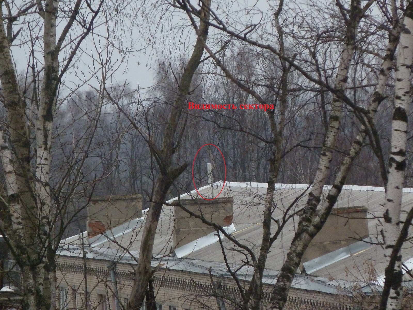

saaremaa Posted November 9, 2013 Posted November 9, 2013 (edited) Мишка, ёлка, ёлка! (с)Маша и Медведь. Видимо из-за наличия деревьев у Вас и проблема. Судя по фото. Френель не одобряет. Edited November 9, 2013 by saaremaa Вставить ник Quote
Saab95 Posted November 9, 2013 Posted November 9, 2013 Да и с антенной УБНТ и таким корпусом далеко не уехать, у вас двойные потери на соединениях. Нужно плату микротика устанавливать внутри секторной антенны и подключать короткими пигтейлами, а так же поднимать ее выше. Представьте что летом будет, когда листья распустятся. Так же все зависит от настроек и мощности, последнюю на базе и клиентах нельзя устанавливать выше 18дбм, протоколы пробовать NV2 и Nstreme по очереди, тестом с базы до клиента определять скорость (по UDP), во время теста открыть окно Status беспроводного адаптера клиентского устройства и наблюдать за параметрами, естественно режим N следует отключить, выбрав A-only. Вставить ник Quote
