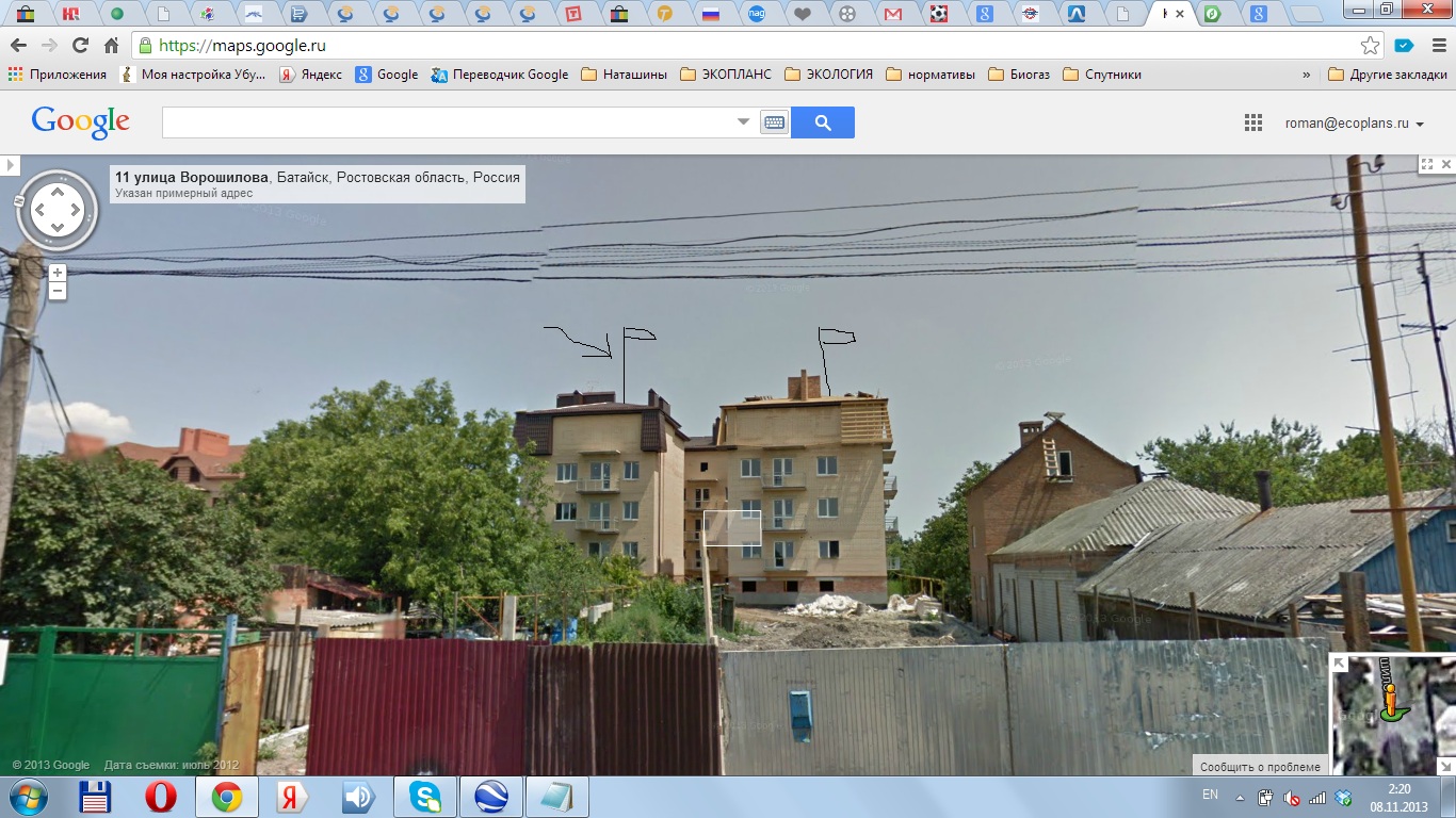

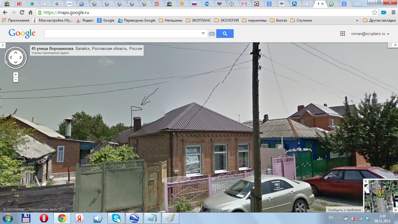

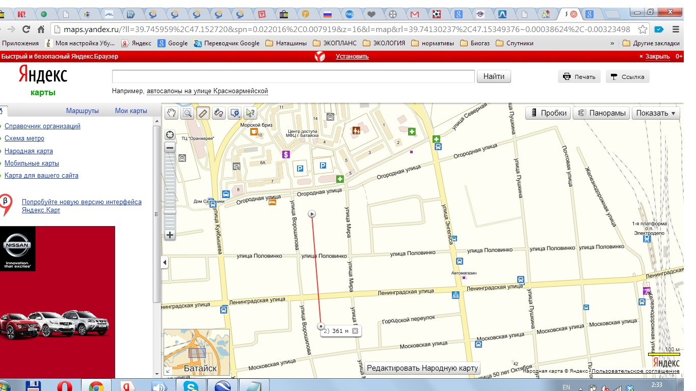

RomanicheV Posted November 8, 2013 Posted November 8, 2013 Привет товарищи! Прошу помощи в окончательном выборе оборудования. Исходные данные: В 4 этажном коттедже (г. Батайск, ул. Ворошилова 11 - прикрепленный файл "исходная точка") - есть интернет от ТТК до 100 мб/сек, в одноэтажном домовладении (г. Батайск, ул. Ворошилова 47- прикрепленный файл "точка-цель") нет интернета. Задача. Организовать стабильное беспроводное соединение на 350 метров, чтобы в одноэтажном домовладении был офигенски быстрый и стабильный интернет. Примечание. На доме исходной точке передатчик планируется навесить на вертикально направленную матчу телевизионных антенн (на изображении "исходная точка" изображена левым флажком), из исходной точки на точку-цель есть прямая видимость, но на пути стоит такая же мачта с телевизионными антеннами (на изображении "исходная точка" изображена правым флажком). Внутри своего дома планирую использовать UniFi 3 pack. Я сам склоняюсь к Ubiquiti NanoStation Loco M2 на обоих концах. Однако менеджер wmd порекомендовал 5 Ггц Mikrotik (www.wmd.ru/products/sxt-lite5.html), на что я ответил что думаю о 2,4 чтобы сильно не "палиться", т.к. разрешение на частоту получить достаточно сложно. Т.к. 2,4 везде как грязи, может мой передатчик и не заметят, а 5 ГГц выбивается из общей массы. После общения с менеджером мой шорт-лист выглядит так: Ubiquiti NanoStation Loco M2 Ubiquiti NanoStation Loco M5 Mikrotik SXT Lite2 (SXT 2nDr2) Mikrotik SXT Lite5 (SXT 5nDr2) Заранее спасибо, что не плюетесь желчью и не советуете пользоваться поиском. Вставить ник Quote

xabarov Posted November 9, 2013 Posted November 9, 2013 Я сам склоняюсь к Ubiquiti NanoStation Loco M2 на обоих концах. Однако менеджер wmd порекомендовал 5 Ггц Mikrotik (www.wmd.ru/products/sxt-lite5.html) Менеджер wmd все верно вам посоветовал, если нужна большая и стабильная скорость - нужно рассматривать 5 ГГц. Если есть опыт работы с сетевым оборудованием - SXT Lite5, если нет и не хочется долго ковыряться в настройках - Loco M5. По сути дадут примерно одинаковые результаты на таком расстоянии (80-90 мбит). Чтобы никому не мешать - установите выходную мощность на минимум, чтобы сигнал был на уровне -65...-70. А перед этим просканируйте эфир и выберите свободную частоту. Вставить ник Quote
