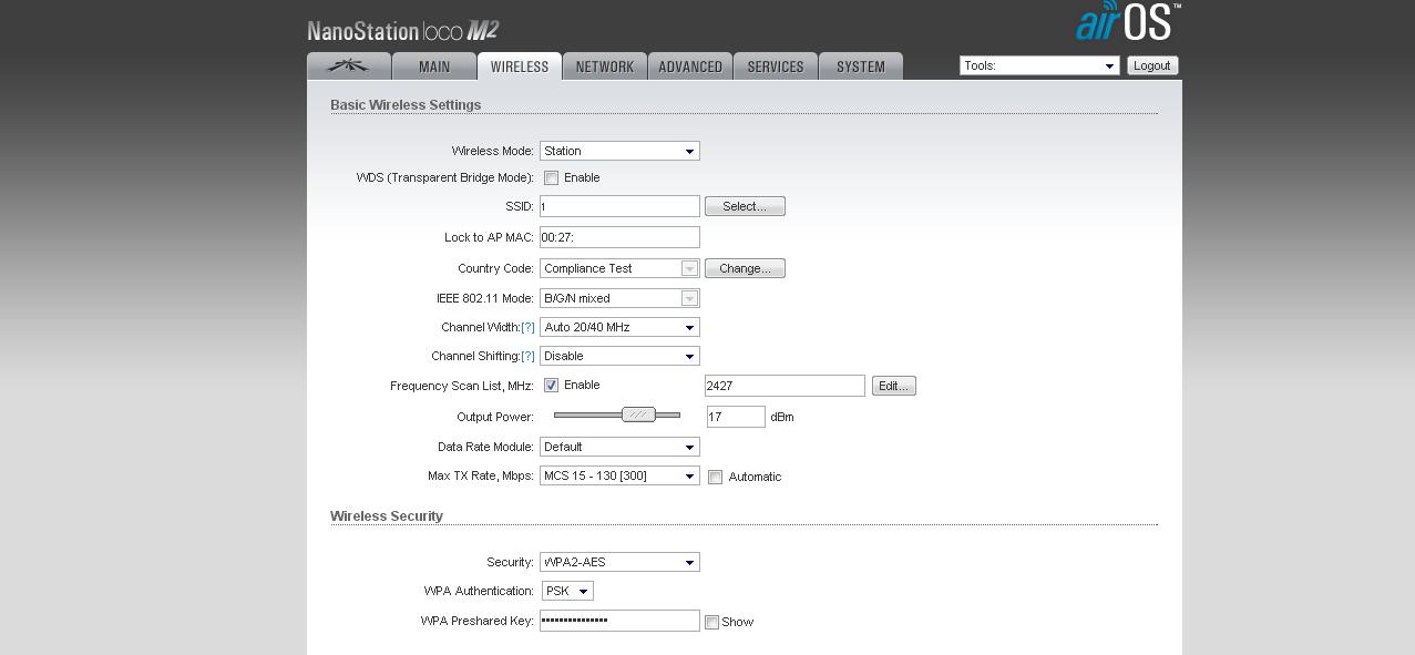

kievpol Posted November 5, 2013 Posted November 5, 2013 Когда покупал 2 точки Loco M2 специалисты настроили их и скорость была до 60 Мбит. (расстояние 150 метров прямой видимости) Сменил прошивки и скорость максимум до 30 Мбит и то в торренте. Прошу помочь в решении данного вопроса! Вставить ник Quote

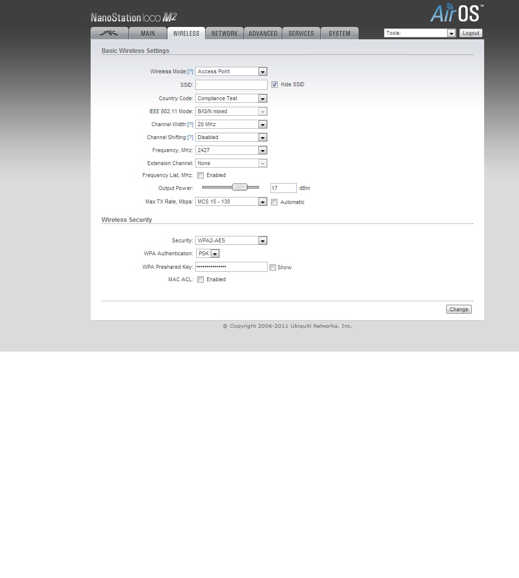

kievpol Posted November 6, 2013 Author Posted November 6, 2013 Посмотрите пожалуйста настройки. Скорость 30 Мбит. Хочу выжать 60-70 Мбит. Если нужно настройки базовой станции тоже выложу!!! Вставить ник Quote

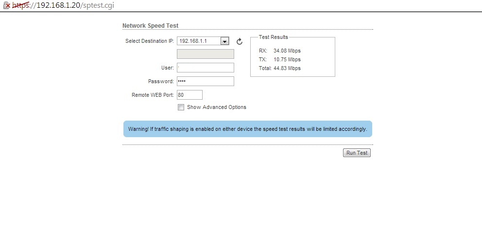

NewUse Posted November 6, 2013 Posted November 6, 2013 Ну вроде всё ОК, выложите настройки базы, запустите встроенный спид-тест. Вставить ник Quote
NewUse Posted November 7, 2013 Posted November 7, 2013 Используйте каналы 1, 6 или 11. Установите на базе АСК=0.2км Вставить ник Quote
kievpol Posted November 7, 2013 Author Posted November 7, 2013 встроенный спид-тест Вставить ник Quote

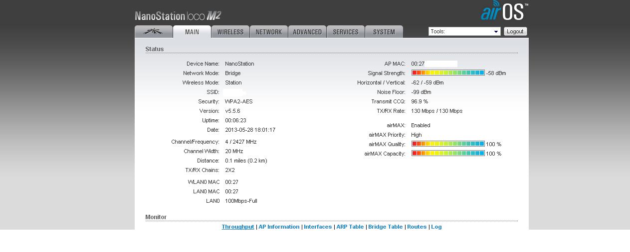

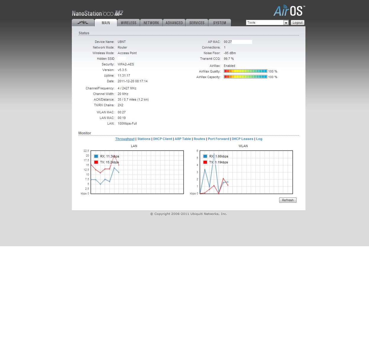

bridge38 Posted November 11, 2013 Posted November 11, 2013 (edited) Для увеличения скорости поставьте полосу 30 МГц, вместо 20 и всё. Будет у Вас в радиоканале вместо 130 мбит, 195 мбит. P.S. Для всего этого Вам нужно обновить прошивку до последней. В старой прошивке нет полосы 30МГц. ============= Честно говоря завидую чистоте диапазона 2,4 ГГц в Вашей местности, судя по Noise Floor -96dB. Edited November 11, 2013 by bridge38 Вставить ник Quote

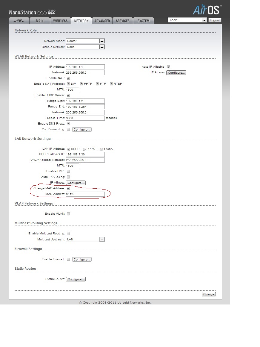

kievpol Posted November 12, 2013 Author Posted November 12, 2013 А как в последней прошивке сменить Change MAC Address? Вставить ник Quote
NewUse Posted November 12, 2013 Posted November 12, 2013 Также как и в любой другой: через конфигурационный файл. Вставить ник Quote
kievpol Posted November 12, 2013 Author Posted November 12, 2013 в прошивке 5.5.6 такого пункта меню нету как в 5.3.5 Вставить ник Quote
NewUse Posted November 12, 2013 Posted November 12, 2013 http://forum.nag.ru/forum/index.php?showtopic=62189&view=findpost&p=896409 Да, про эту галочку я даже и не знал, но, возможно она присутствует только в режиме роутера, и если настройка стояла в предыдущей прошивке -- в новой она скорее всего сохранится после обновления. Вставить ник Quote
rom Posted January 16, 2014 Posted January 16, 2014 А я бы сделал так: бахнул полосу в 40Mgz, вместо шиврования по паролю сделал бы по ACL (добавил MAC клиентской точки) - (шиврование на столе из 300 мегабит сделало 150, хотя точки друг на друга смотрели лежа рядом), скрыл SSID, поставил режим WDS. и поставил канал на avto. - т. к. от него вроде тоже пропускная способность зависит и уверен на 120 метрах при Ваших показателях получились все 300 мегабит скорей всего.. Так как судя по всему зашумленности у Вас там вообще нет. А может даже и мощность слегка прибавил, но это так если бы не получилось :) . Хотя 300 мегабит нафиг не надо. на выходе то все равно 100. Вставить ник Quote
Alex-Pilot Posted January 19, 2014 Posted January 19, 2014 В свое время тоже прописывал МАКи точек, типа для секурности. Фтопку ! После того как спалили одну точку, после ее замены нельзя было попасть на дальний конец - МАК ведь другой стал. Достаточно WPA2 AES и все Ок. Вставить ник Quote
