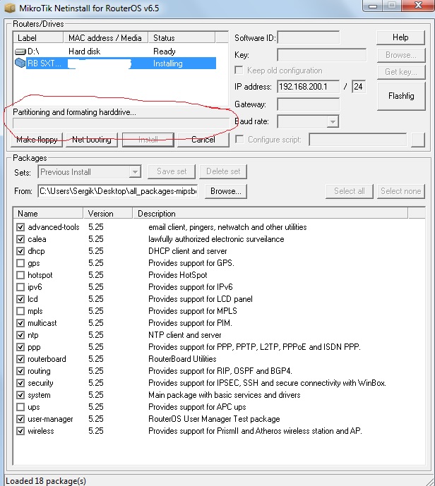

porozut Posted November 4, 2013 Posted November 4, 2013 Собственно куплен комплект SXT в количестве 4шт . 2 поставили все гуд через 2 дня 1 отпала от базы - прем к клиенту точки нет =((( винбокс не видит ее =(( сняли нетисталл в помощь все гудд работает -все счастливы довольны . Звонок -хотим инет - начинаем подготовку к монтажу достали SXT решили подностроить первоначально ,но фига вам точка не видится ,ну дело привычное нетистал у зубы и погнали ,но вот тут то начинается самое интересное точка не шьется пробовали разные версии нетистала ,разные версии прошивки ,но пишет лишь одно что форматирует флеху и стоит на месте !!! Что делать не пойму куда копать ? Вставить ник Quote
Constantin Posted November 4, 2013 Posted November 4, 2013 возмите нетинстал от старой версии, такие чудеса были на 6 ветке, вылечилось только нетинсталом от 5,20 ну был у мя такой в тот момент на буке.... Вставить ник Quote
porozut Posted November 4, 2013 Author Posted November 4, 2013 возмите нетинстал от старой версии, такие чудеса были на 6 ветке, вылечилось только нетинсталом от 5,20 ну был у мя такой в тот момент на буке.... пробовали 5.17 ,5.20 на них вообще заливать не хочет . Вставить ник Quote
Constantin Posted November 4, 2013 Posted November 4, 2013 у мя свалились 2 железки одна после 2 лет работы и через неделю после прошивки на 6,4, вторая не помню, обе с консольными портами, одну вылечил нетинсталом 5,20 второй залил через консоль, обе добросовестно трудяться далее у вас возможно брак заводской, надеюсь сбросить пятачком в дефаулт пробывали предварительно? Вставить ник Quote
porozut Posted November 4, 2013 Author Posted November 4, 2013 у мя свалились 2 железки одна после 2 лет работы и через неделю после прошивки на 6,4, вторая не помню, обе с консольными портами, одну вылечил нетинсталом 5,20 второй залил через консоль, обе добросовестно трудяться далее у вас возможно брак заводской, надеюсь сбросить пятачком в дефаулт пробывали предварительно? А кнопка ресет разве не одно и тоже ? Вставить ник Quote
fhntv_smart Posted November 4, 2013 Posted November 4, 2013 Отправляйте поставщика и не парьтесь. Я думаю брак. Вставить ник Quote
